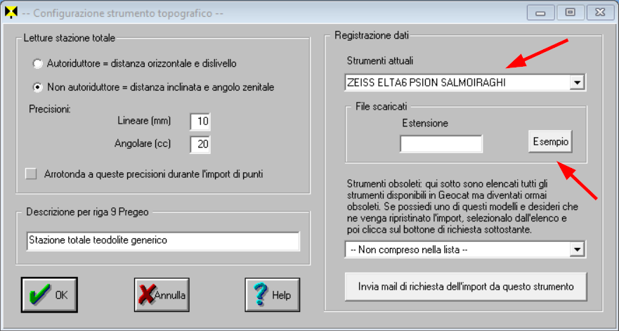

- Nel menù Configurazione | Strumento seleziona ISS ELTA6 PSION SALMOIRAGHI:
Clicca sul bottone Esempio, si apre un file di esempio del formato che il programma si aspetta di importare, accertati che i tuoi file siano dello stesso formato.

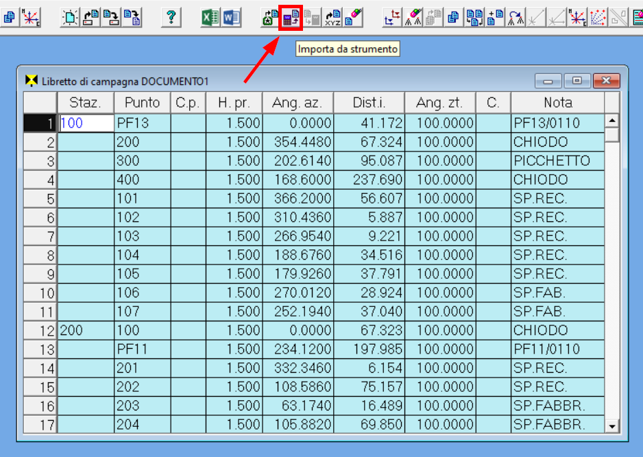

- Apri un nuovo rilievo, appare la tabella TS, clicca sull’icona Importa da strumento e seleziona il file del rilievo scaricato dallo strumento. Dopo pochi secondi il rilievo ti verrà importato come vedi qui:
