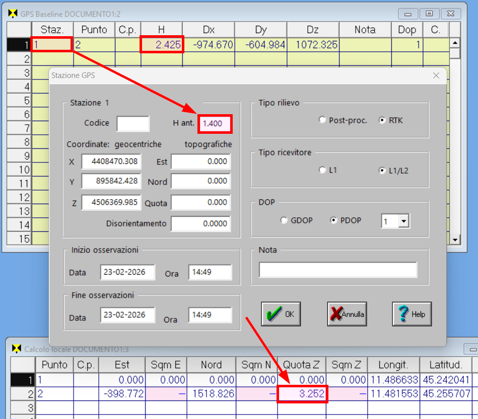

Questo che segue è il tuo rilievo con le diverse altezze antenna tra il punto 1 e il punto 2. Quella del punto 1, scelto come base locale, la vedi facendo doppio clic sulla cella. Lanciando il calcolo locale la quota del punto 2 risulta di 3.252:

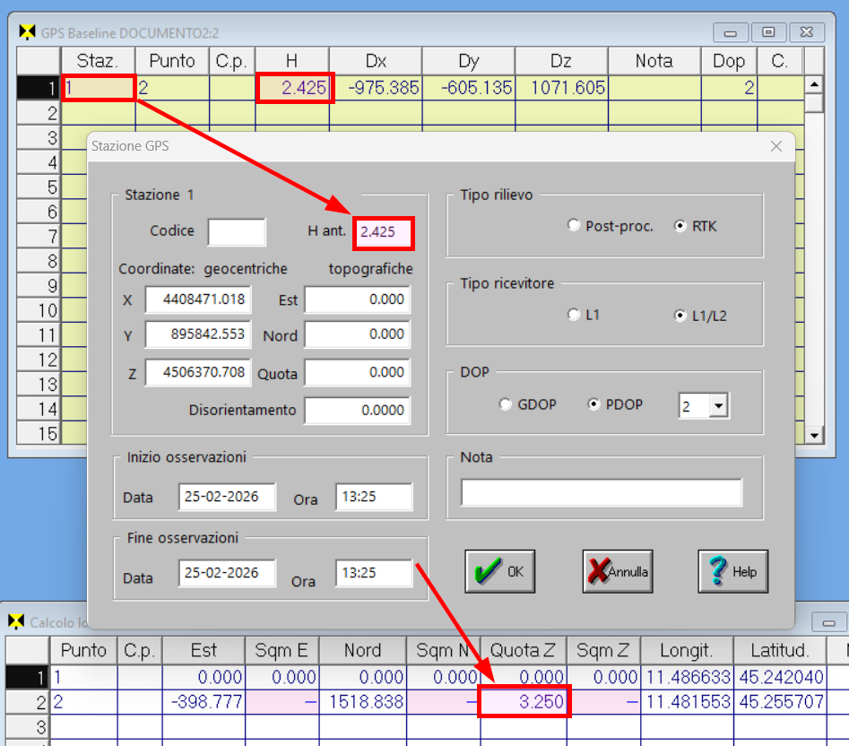

Questo invece è il tuo rilievo con le altezze antenna uguali tra il punto 1 e il punto 2. Lanciando il calcolo locale la quota del punto 2 risulta di 3.250:
Tieni tuttavia presente che questa quota può differire leggermente da quella che ti danno le monografie, per il fatto che quest’ultima è stata determinata per livellazione effettiva, cioè riferita al geoide. Mentre quella calcolata sui soli dati GPS è riferita all’ellissoide, facendo l’assunzione che per distanze non elevate geoide ed ellissoide siano paralleli. Per avere gli stessi valori delle monografie servirebbero i grigliati IGM che contengono i dati di ondulazione del geoide per la zona considerata.
