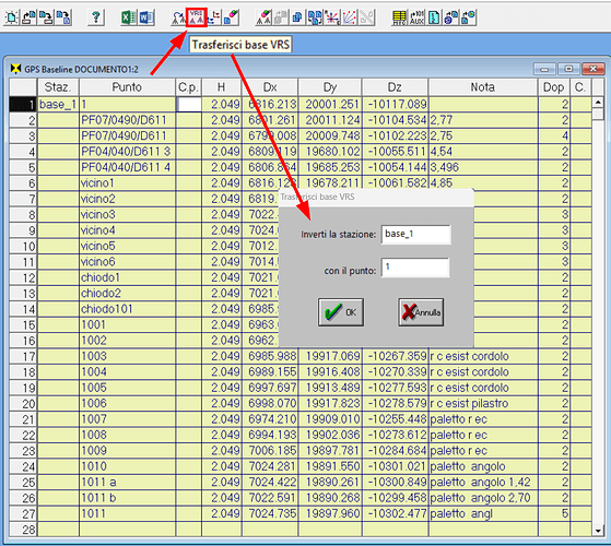

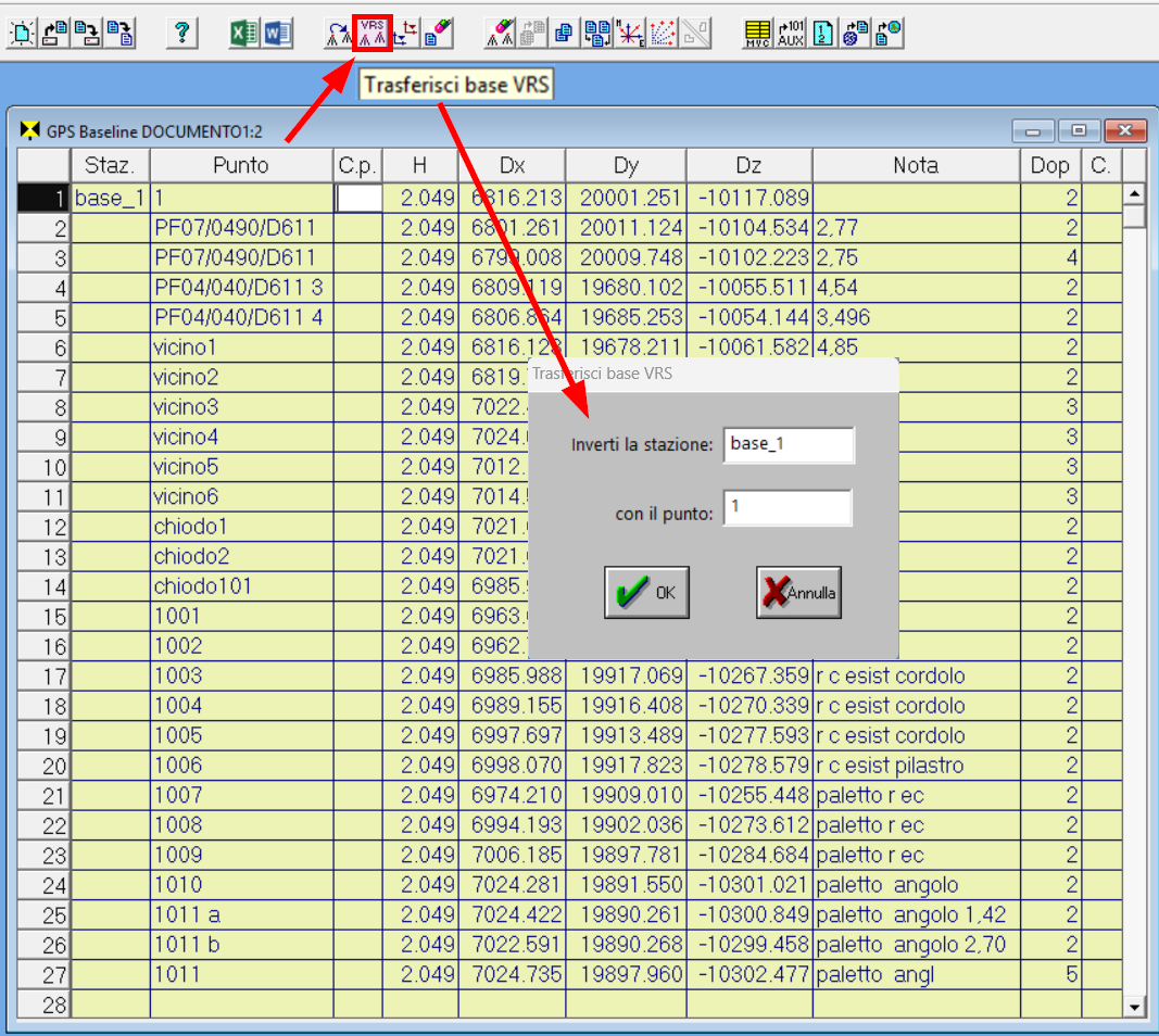

Viene ora importata anche la stazione permanente distante base_1, ma ovviamente puoi fissarti la base in locale con il comando (icona) Trasferisci base VRS, come vedi qui:
