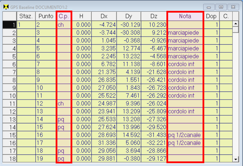

Ora le note dei punti vengono importate correttamente, come vedi qui:
Tieni presente che il programma adotta il seguente criterio:
  • se la nota è inferiore a 3 caratteri, la considera un codice-punto e la inserisce nella colonna C.p.;
  • se invece è più lunga di 3 caratteri, allora la considera una descrizione e la inserisce nella colonna Nota.

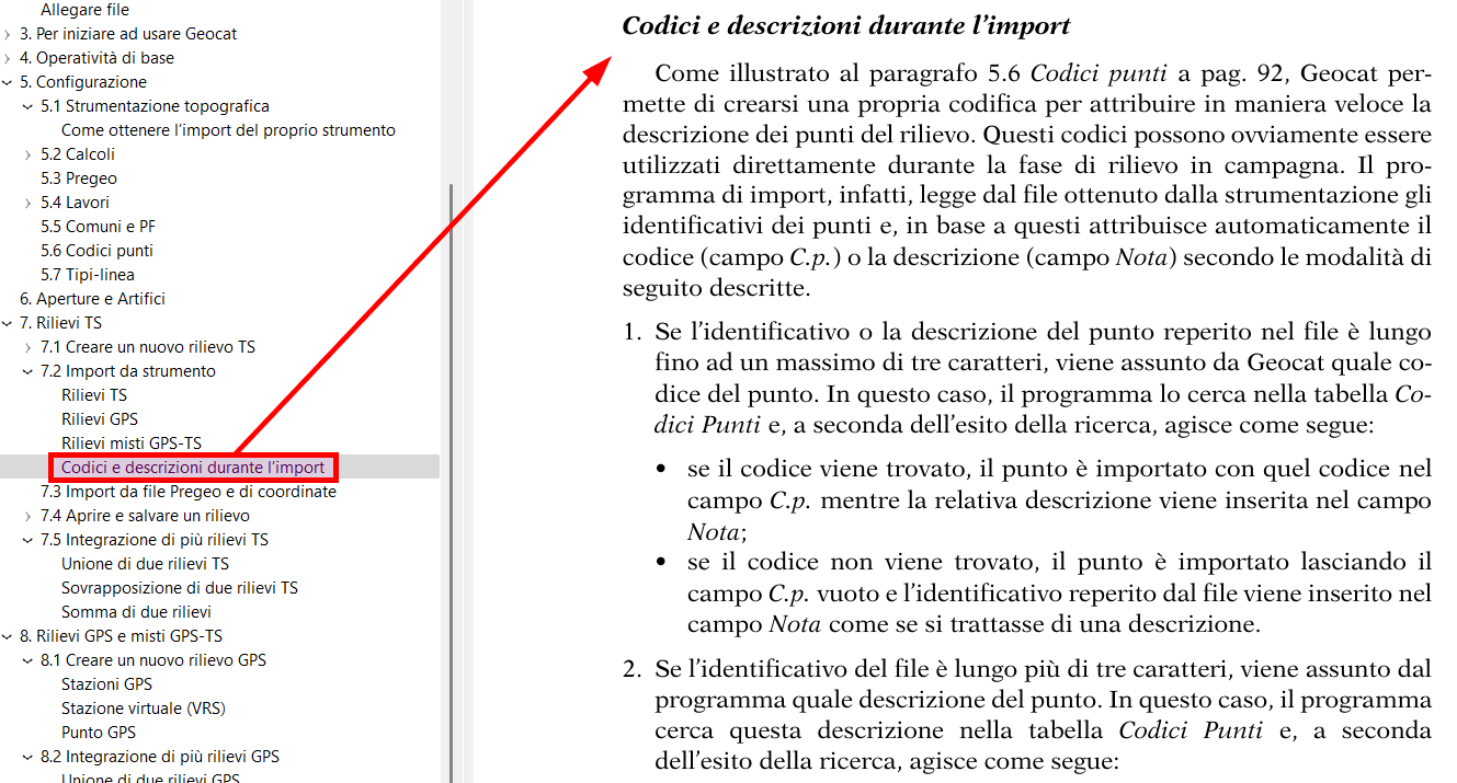

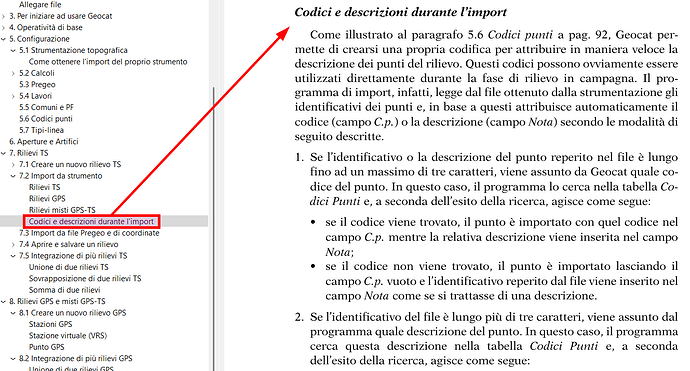

In pratica se tu su Geocat ti crei la tua tabella personalizzata Codici punti (menù Configurazione), in campagna puoi inserire soltanto il codice e durante l’import il programma associa automaticamente la descrizione. Per maggiori dettgali su questa impostazione leggi questo capitolo della guida di Geocat che si apre dall’icona ? (punto interrogativo):
