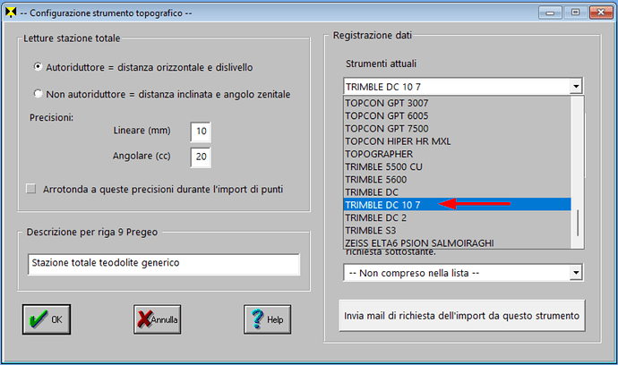

Nella finestra Configurazione | Strumento seleziona la nuova opzione TRIMBLE DC 10 7:

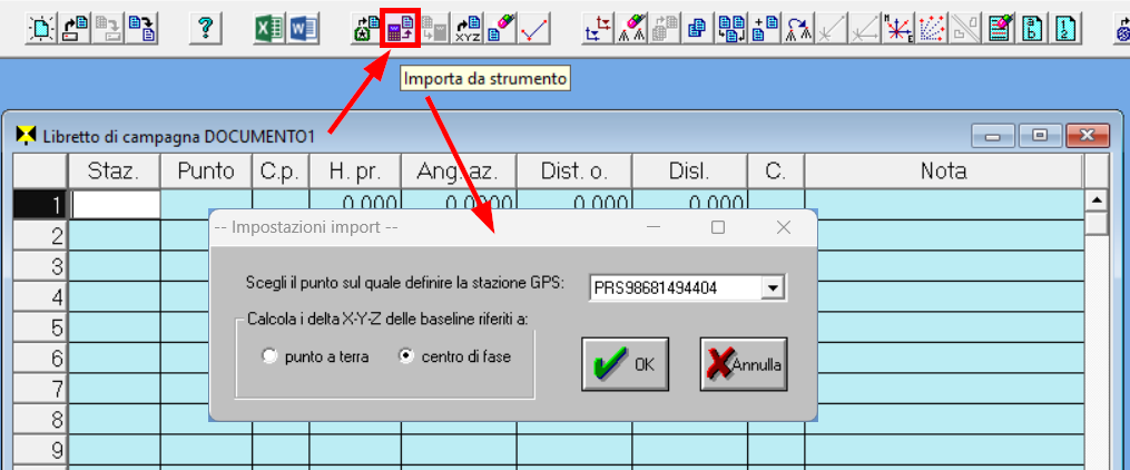

Poi apri un nuovo rilievo, dalla tabella TS attiva il comando (icona) Importa da strumento e seleziona il file DC.
Ti esce la mascherina di import che vedi qui sotto nella quale puoi scegliere il punto da tenere come base, ti viene proposta la stazione permanente NRTK effettiva, ma se apri la tendina puoi scegliere un qualsiasi altro punto del tuo rilievo in modo da portarti la base in locale, il che sarebbe sempre consigliabile per non lasciare la base molto distante dal rilievo, uscendo dal campo topografico (in questo tuo rilievo è a 28 km).
Nella mascherina puoi anche scegliere se vuoi ottenere le baseline sul punto a terra oppure sul centro di fase. Nel primo caso, l’latezza antenna viene azzerata, mentre nel secondo viene riportata con il suo valore.

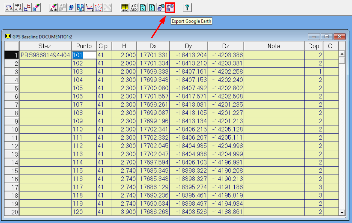

Questa è la tabella GPS del tuo rilievo importato:

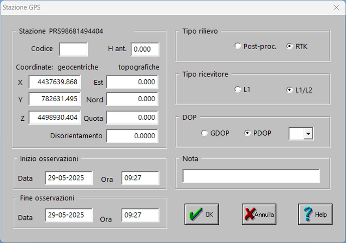

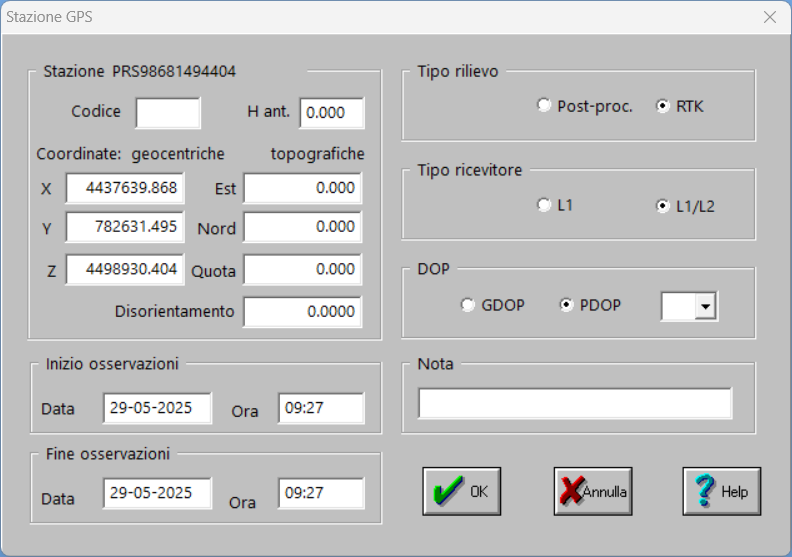

Per vedere i dati della base fai doppio clic sulla cella Staz. della prima riga:

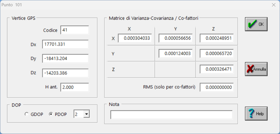

Per vedere invece i dati aggiuntivi dei punti, esempio la matrice di varianza-covarianza, fai doppio clic sulla cella Punto:

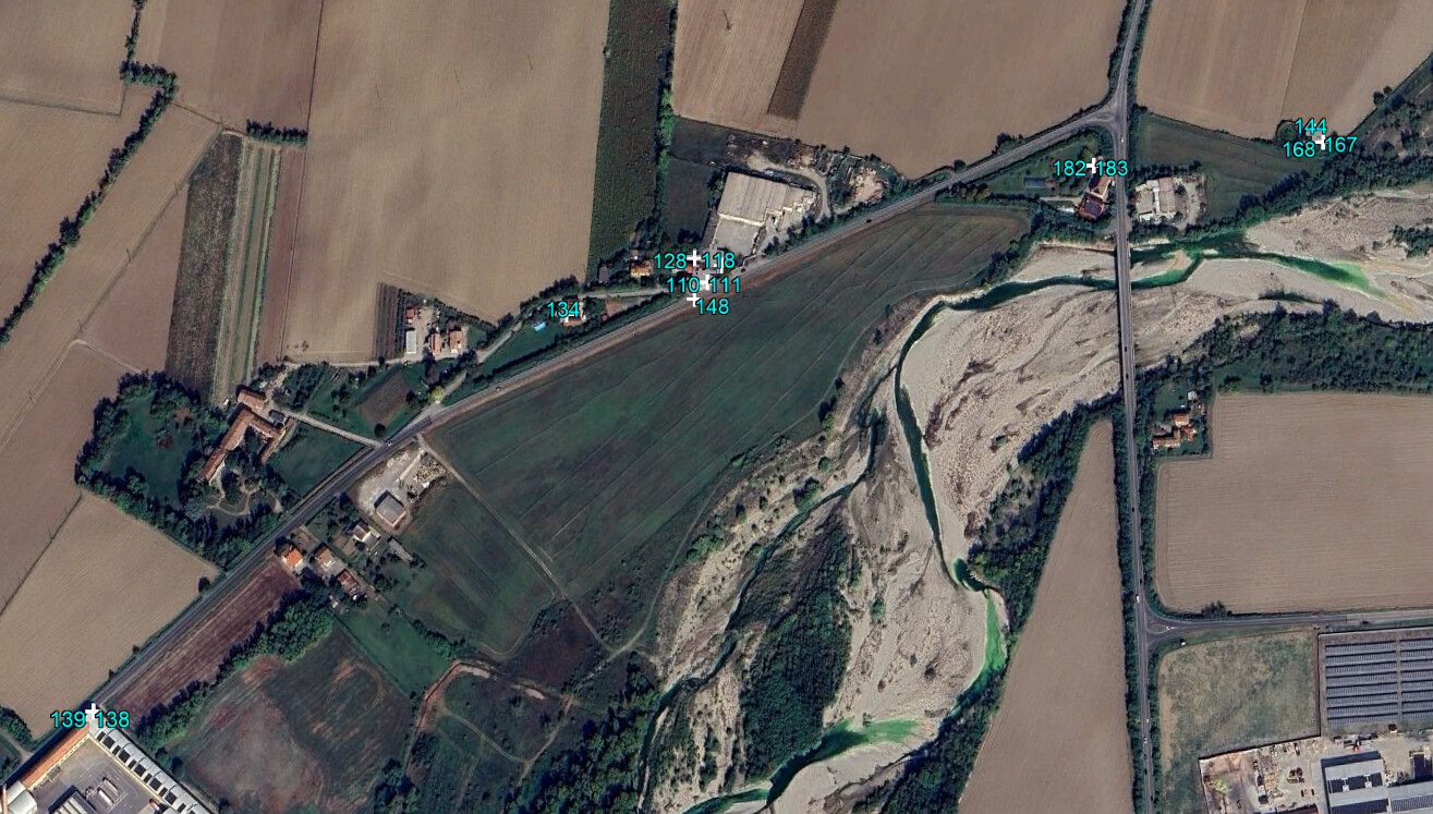

Esportando il tuo rilievo su Google Earth con l’apposita icona (vedi sopra), risulta così:
Fammi sapere se ti torna.
