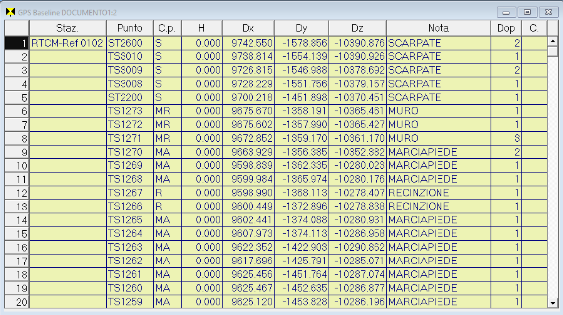

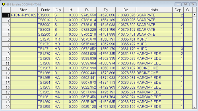

Tabella GPS:

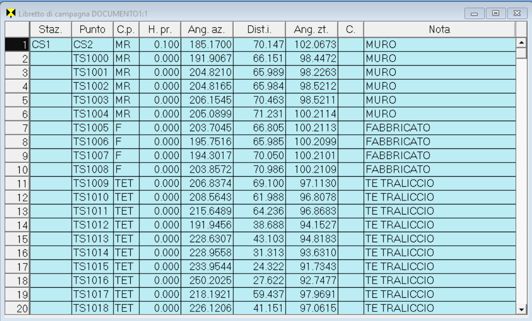

Tabella TS:

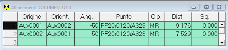

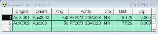

Tabella allineamenti per interesezione:

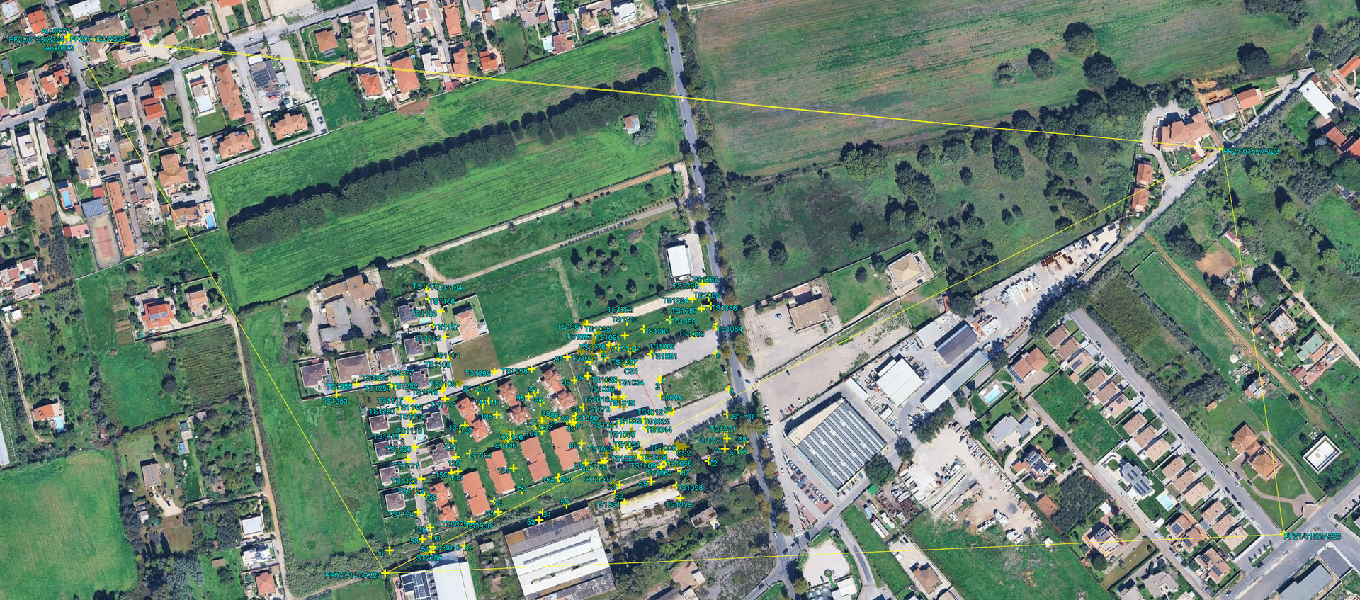

E su Google Earth appare così:
