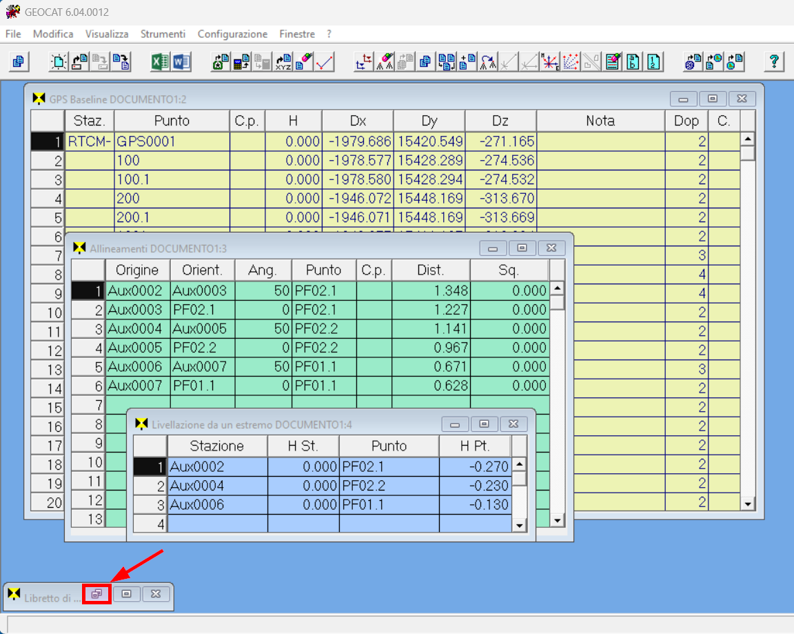

Ho capito la causa del problema che mi hai descritto: tu in realtà importi i due file (DAT del GPS e TXT della TS) su due rilievi distinti invece che su un unico rilievo. Ti spiego invece come devi fare.
Apri un nuovo rilievo, appare la tabella azzurra TS, attiva il comando (icona) Importa da Pregeo e importa il file DAT:
Ti troverai così importato il rilievo GPS, inclusi gli allineamenti per intersezioni per gli spigoli dei fabbricati (PF) e le pseudo-livellazioni per attribuire la quota a tali punti, mentre la tabella TS (che non ha dati) viene minimizzata su una barretta nell’angolo in basso a sinistra dello schermo. A questo punto, clicca sull’icona dei due quadretti della barretta così riapri la tabella:
Dalla tabella azzurra così riaperta attiva il comando Importa da strumento e importa il file della TS:
In questo modo sia il rilievo GPS che quello TS fanno parte dello stesso rilievo di Geocat (con nome provvisorio DOCUMENTO 1).
Salvalo dandogli il nome definitivo e vedrai che non avrai più il problema.
