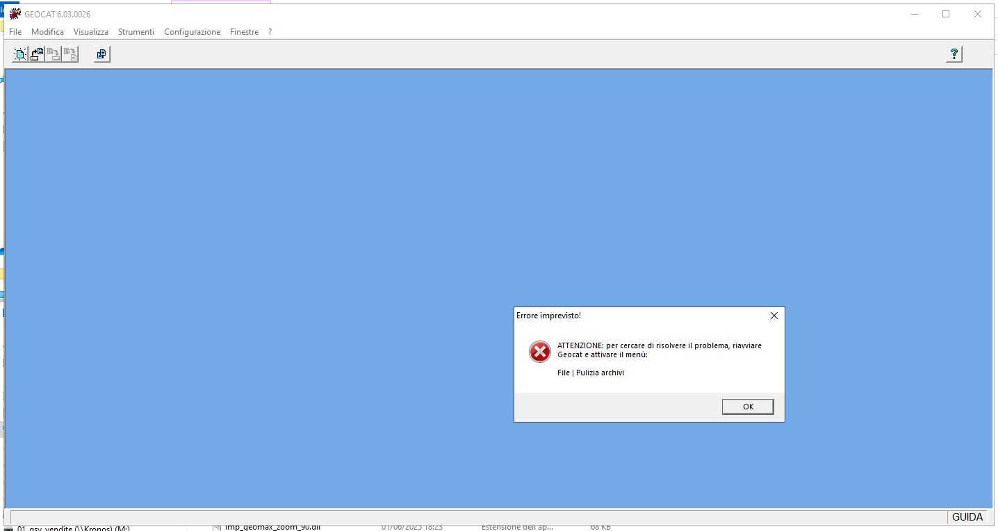

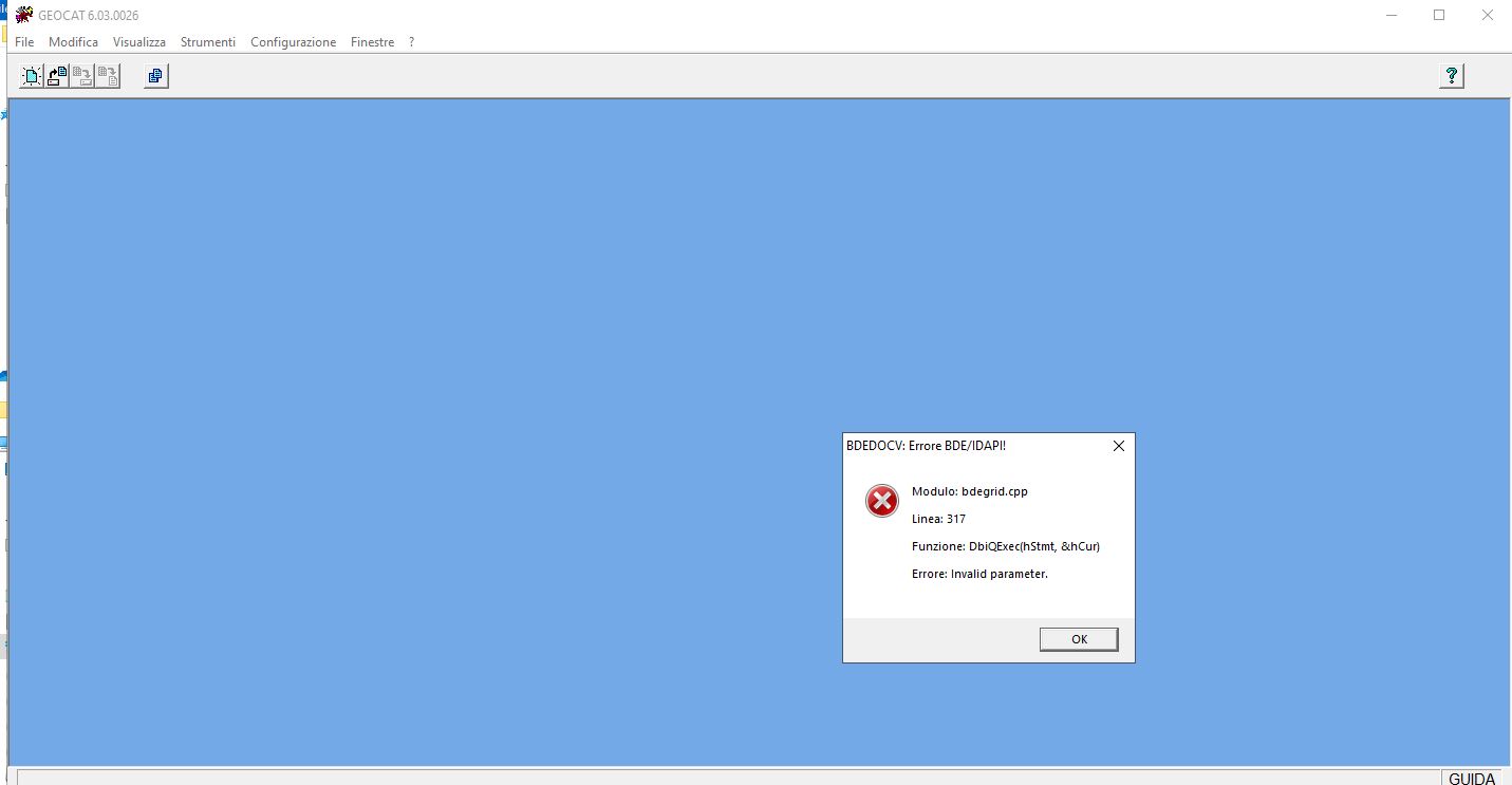

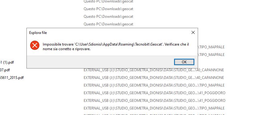

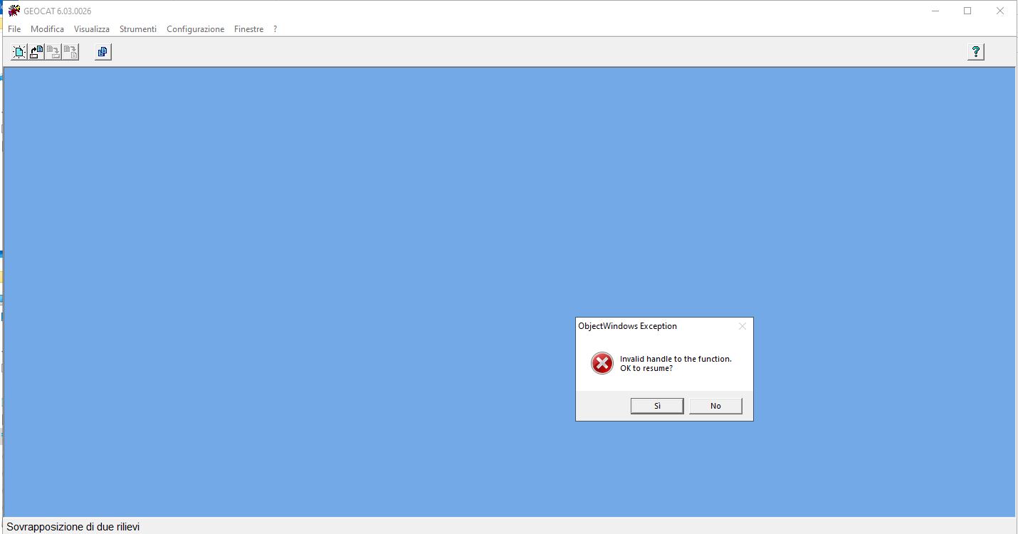

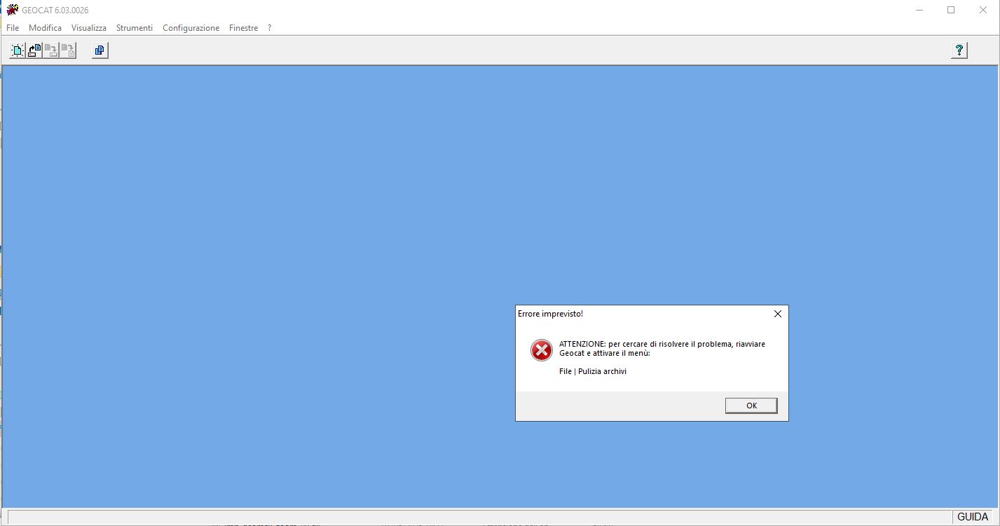

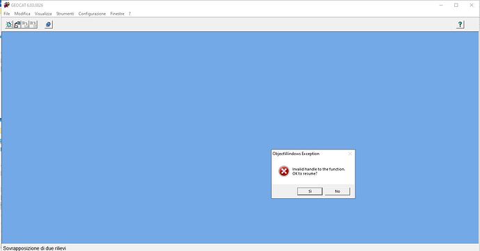

Buondi gianni, ho installato la nuova versione di geocat e quando apro un nuovo lavoro mi da questa serie di errori. Ho provato anche a disinstallare cancellando tutto e reinstallare di nuovo ma continua questo problema. si allego delle immagini sugli errori che mi da in modo da porter verificare il tutto. Ho provato a cercare anche il file geotest.txt ma non trovo nulla all’indirizio suggerito dalla guida sul file sentinella.
Ciao Simone,
c’è una qualche impostazione sul tuo computer che impedisce all’installazione di Geocat di creare la cartella che segnala il primo messaggio. Di solito è perché la cartella C:\User\Sdionisi\AppData (e le sue sottocartelle) sono protette da scrittura. Se non riesci a togliere la protezione da scrittura, chiamami che fissiamo una vide-assistenza e sistemiamo noi.
