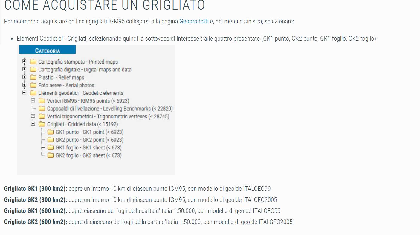

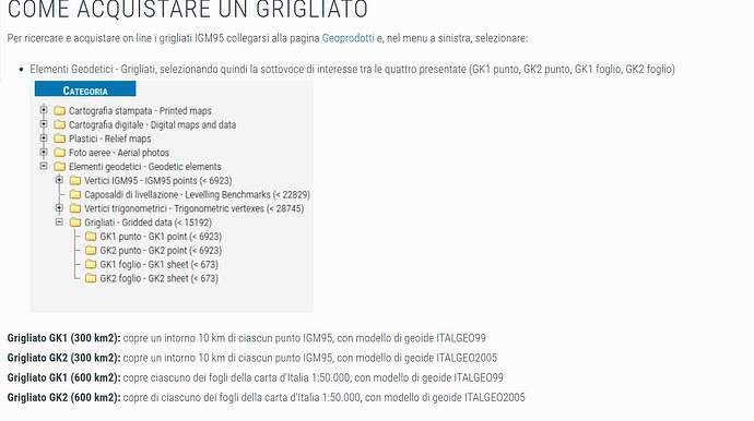

Ho guardato però il sito dell’IGM ed i grigliati che rendono disponibili sono GK1 (italgeo99) e GK2 (italgeo2005) non trovo i grigliati dell’ultimo ITG2009 che tu sappia sul programma verto legge quel tipo di grigliati? Mi sa che dovrò comprarlo il programma dell’IGM. Buon lavoro a Fabrizio
