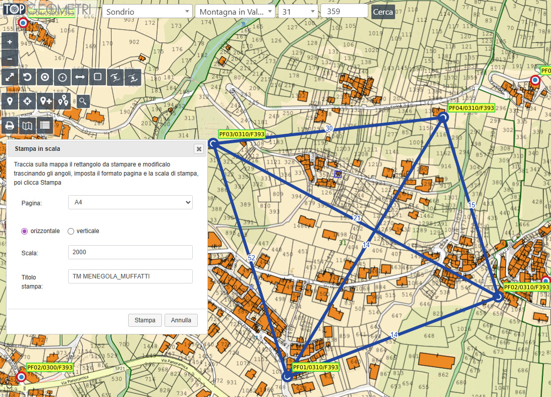

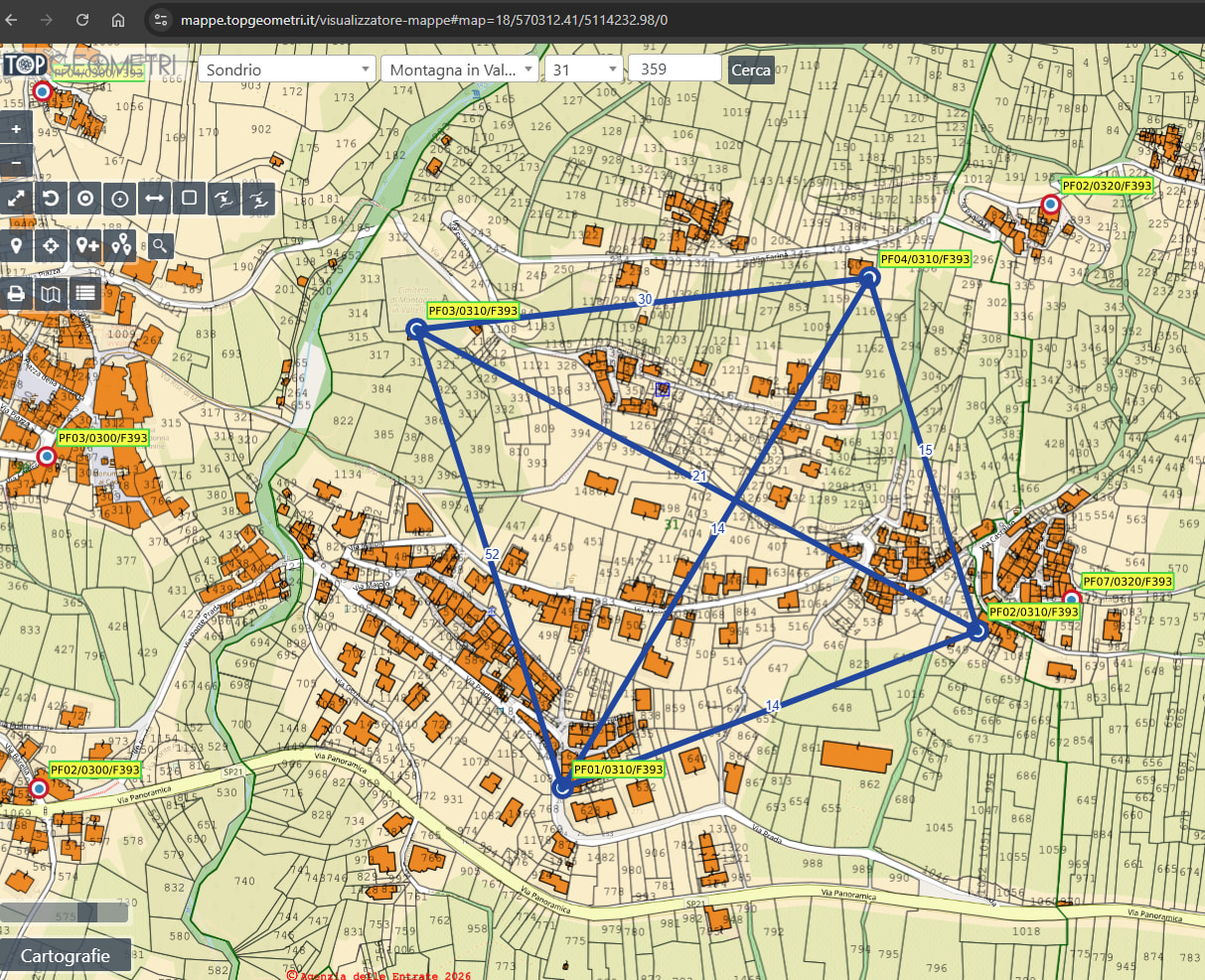

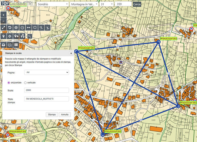

Questo è lo screenshot dello mappa da stampare

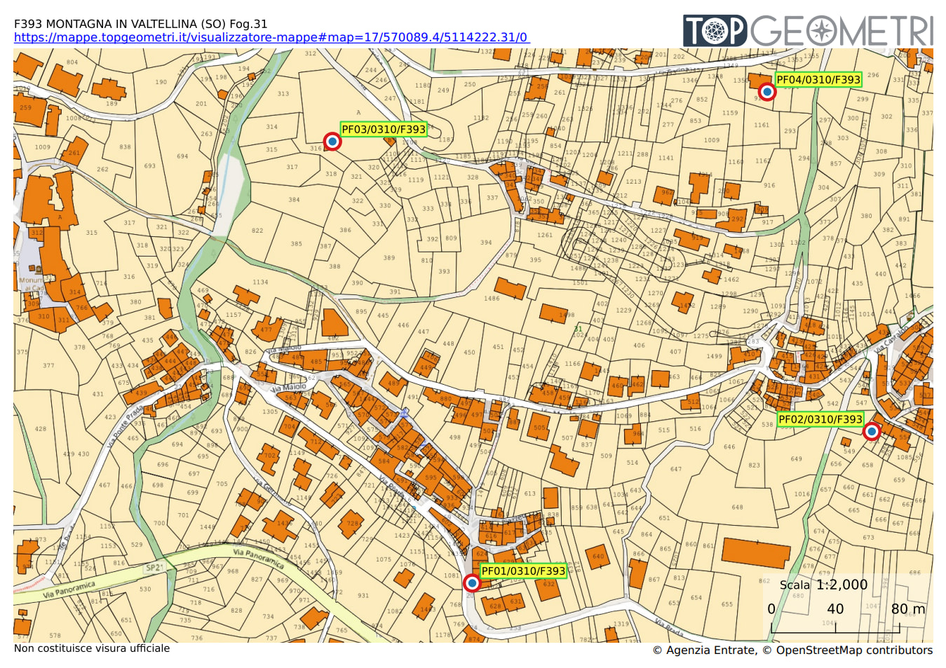

e questa è la pagina della stampa
ed il risultato è come dici tu in mezzo al Mar Tirreno
Stampo lo screenshot che mi serve solo per cercare i fiduciali
Luigi S.

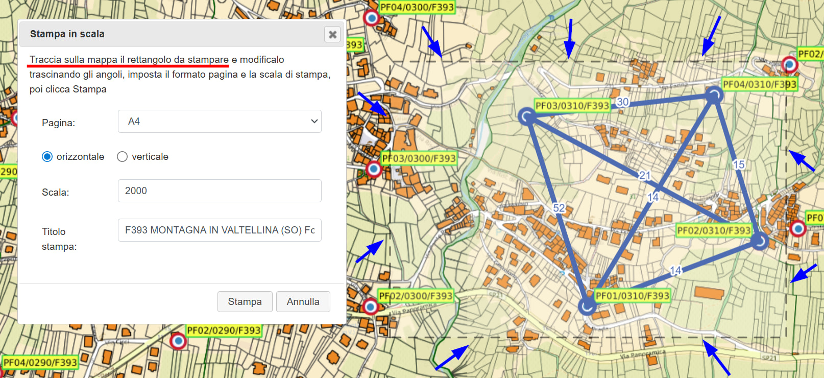

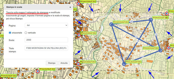

ma non hai letto il messaggio della finestra di stampa? Dice:
Traccia sulla mappa il rettangolo da stampare …
Devi tracciare il rettangolo dell’area da stampare, non c’entrano niente i PF, tantomeno le misurate:
