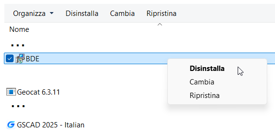

la prima cosa da fare in questi casi e disinstallare e reinstallare completamente i software, fai così: vai sul Pannello di controllo di Windows (puoi richiamarlo scrivendolo sulla cella di ricerca di Windows) e disinstalla i programmi BDE, Geocat e GSCAD 2025 come vedi qui:
Poi scarica l’installazione completa di Geocat (attenzione, non l’aggiornamento) da www.topgeometri.it menù SOFTWARE | Geocat e reinstalla Geocat (ti viene reinstallato anche GstarCAD).

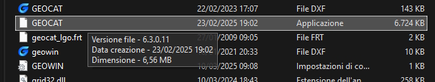

Buongiorno, ho eseguito il tutto come mi hai scritto e ora il cad funziona l’unico problema e che come ho scaricato e installato geocat mi dice che devo scaricare l’aggiornamento alla versione 6.3.0.12. Ho installato l’aggiornamento ma mi continua a dire che non è aggiornato ed effettivamente la descrizione del file eseguibile richiama la versione 6.3.0.11.

Ciao Riccardo,
sì, se l’avevi scaricato stamattina, c’era stato un problema sul server, scarica l’aggiornamento adesso e vedrai che passa alla versione 6.03.0012.
