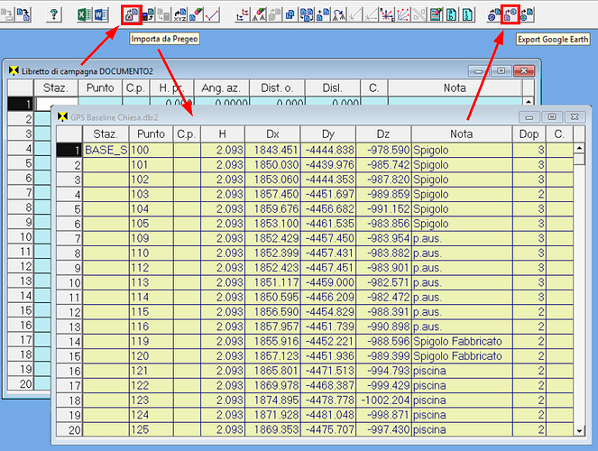

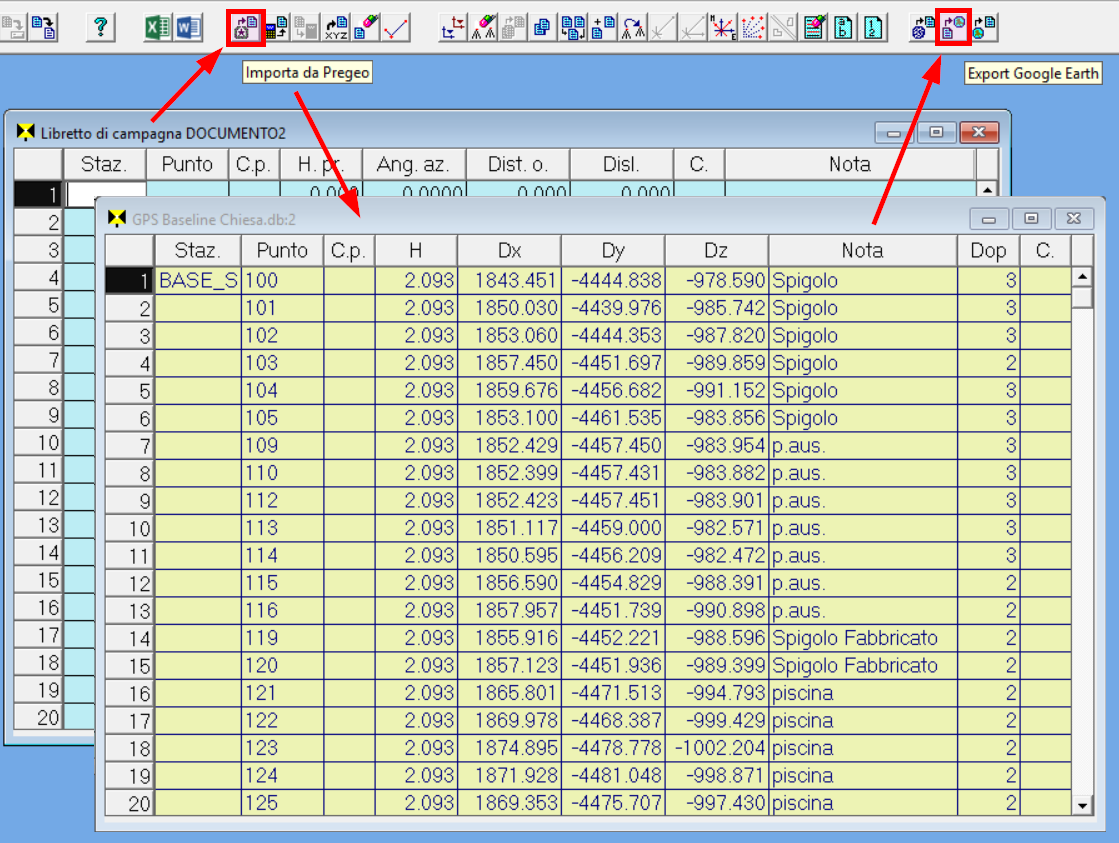

ho ricevuto i file, naturalmente il DAT lo puoi già importare aprendo un nuovo rilievo e attivando dalla tabella TS il comando (icona) Importa da Pregeo, come vedi qui:

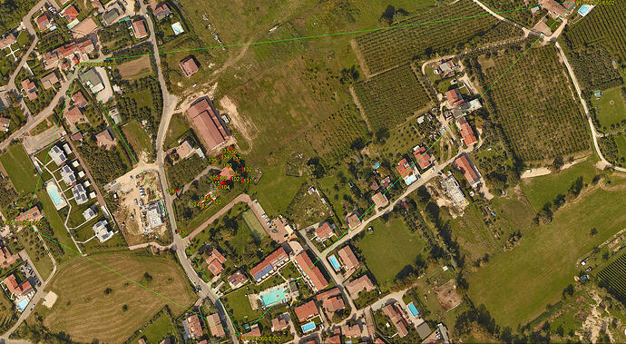

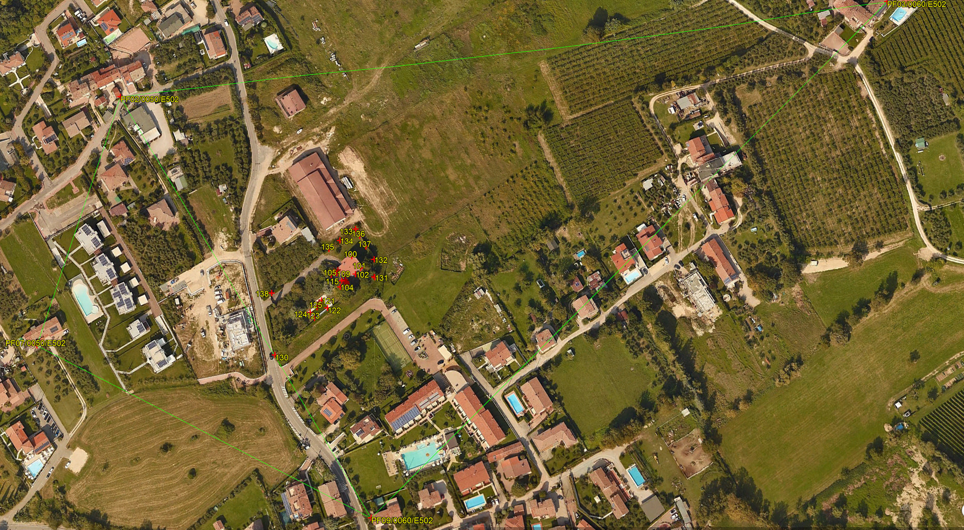

Questo il tuo rilievo esportato su Google Earth
