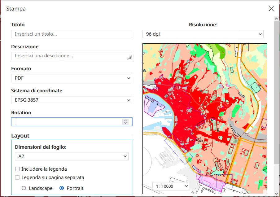

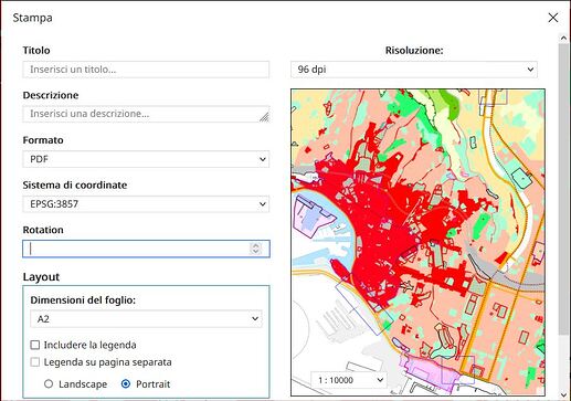

Su piattaforma del Comune di Genova
vagamente ricordo scelta risoluzione dell’immagine da stampare
COMFERMO
n° 3 opzioni di risoluzione 96 - 150 - 300 DPI
(non ricordavo la possibilità di ruotare l’immagine)

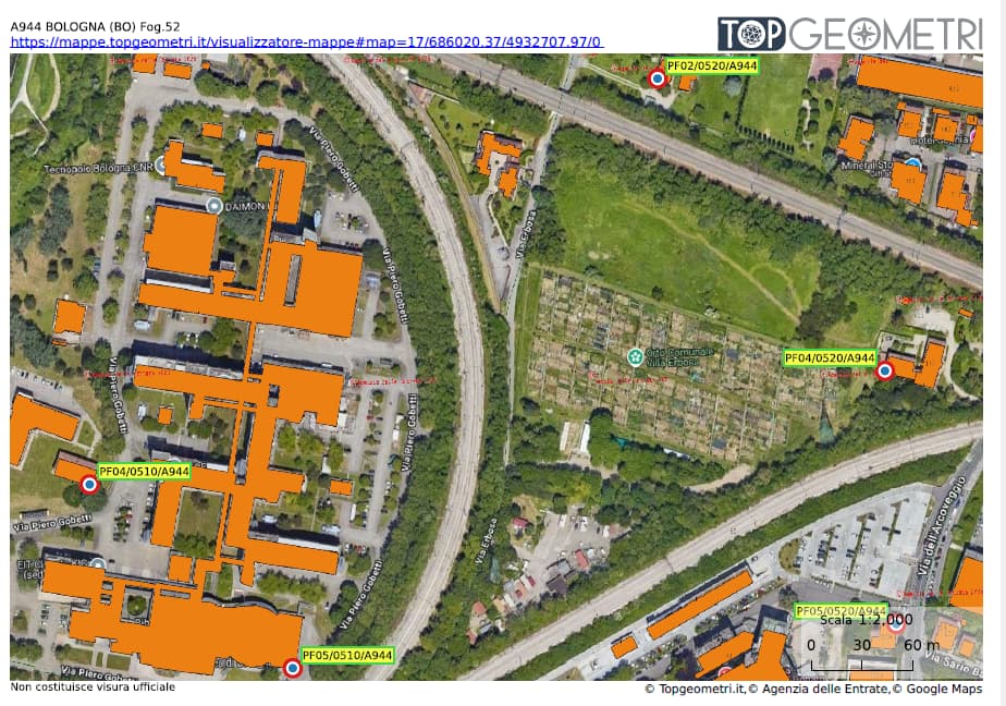

@gionata-laudani quando è attivo il livello di sfondo “google earth” dovrebbe stampare quello: che errore ti da?
Qui un esempio della periferia di Bologna con solo il lvello fabbricati:

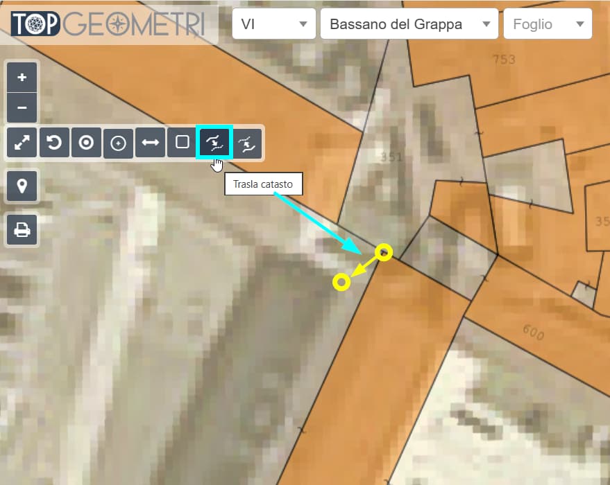

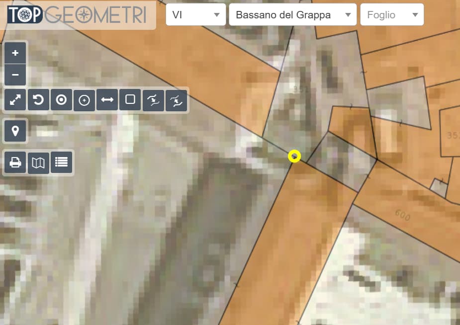

Ciao Giancarlo,
rispondo alla tua prima domanda: con il comando Trasla catasto porti in posizione la cartografia catastale in funzione di un punto di coincidenza:
Poi con il comando Reset catasto fai tornare la cartografia catastale nella sua posizione originaria:
