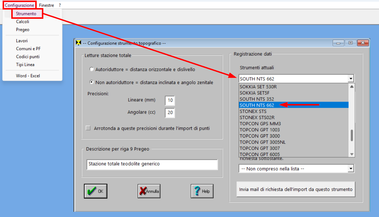

Copia i due file contenuti nella cartella:
C:\Program Files (x86)\Tecnobit\Geocat 604
Se Windows ti chiede le autorizzazioni da amministratore, confermale con Continua.
In Geocat, al menù Configurazione | Strumento, seleziona SOUTH NTS 662:

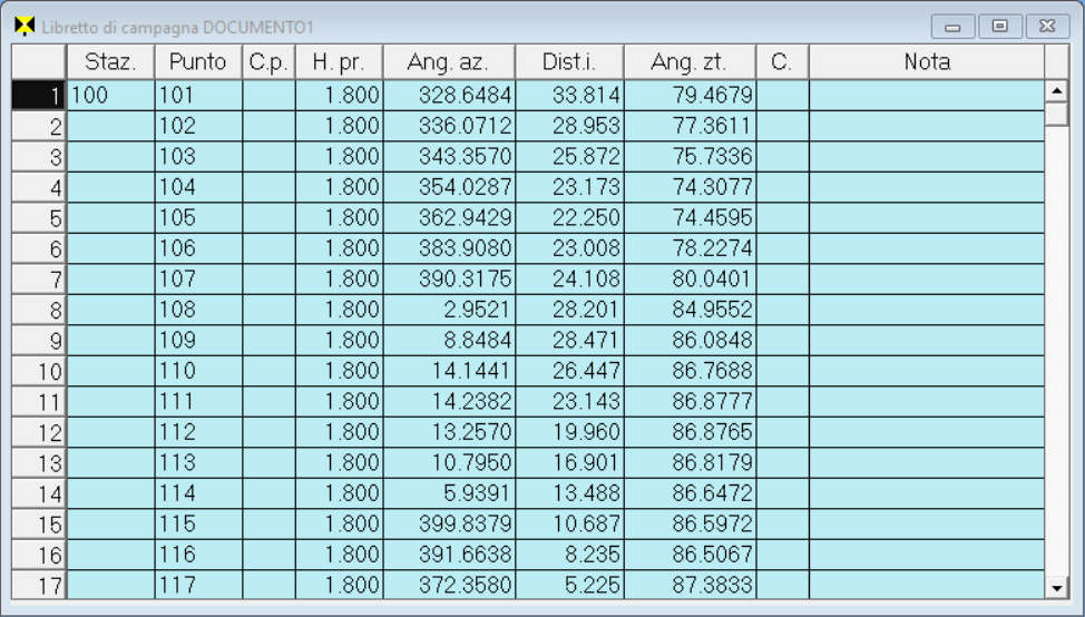

Apri un nuovo rilievo, appare la tabella azzurra dei rilievi TS, attiva il comando (icona) Importa da strumento e scegli il tuo file TXT, quello che mi hai mandato si importa così:
