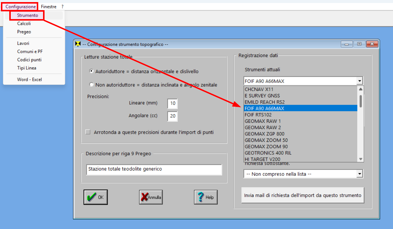

In Geocat, al menù Configurazione | Strumento, seleziona FOIF A90 A66MAX:

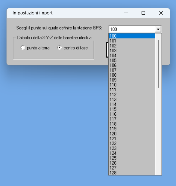

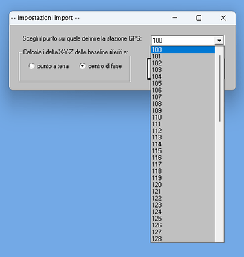

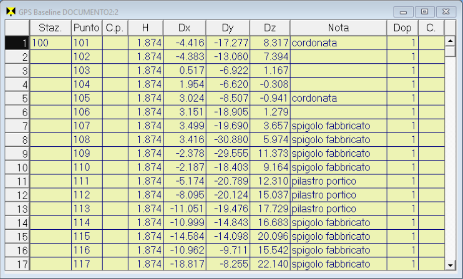

Apri un nuovo rilievo, appare la tabella azzurra dei rilievi TS, attiva il comando (icona) Importa da strumento e scegli il tuo file CSV:
Ti esce la mascherina riprodotta qui sotto con la tendina contenente l’elenco dei punti rilevati che ti chiede:
  • Il punto che vuoi far diventare la tua base locale.
  • Se le rilevazioni sono riferite già al punto a terra oppure al centro dell’antenna. Questo dovresti desumerlo dalla documentazione della strumentazione, in caso contrario senti il rivenditore. Se selezioni centro di fase ti verrà importata anche l’altezza dell’antenna, se invece selezioni punto a terra questa viene posta pari a zero.

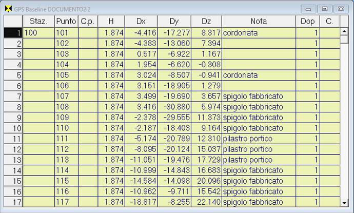

Confermando con OK i punti ti vengono importati nella tabella GPS:

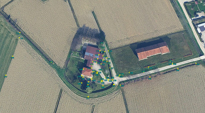

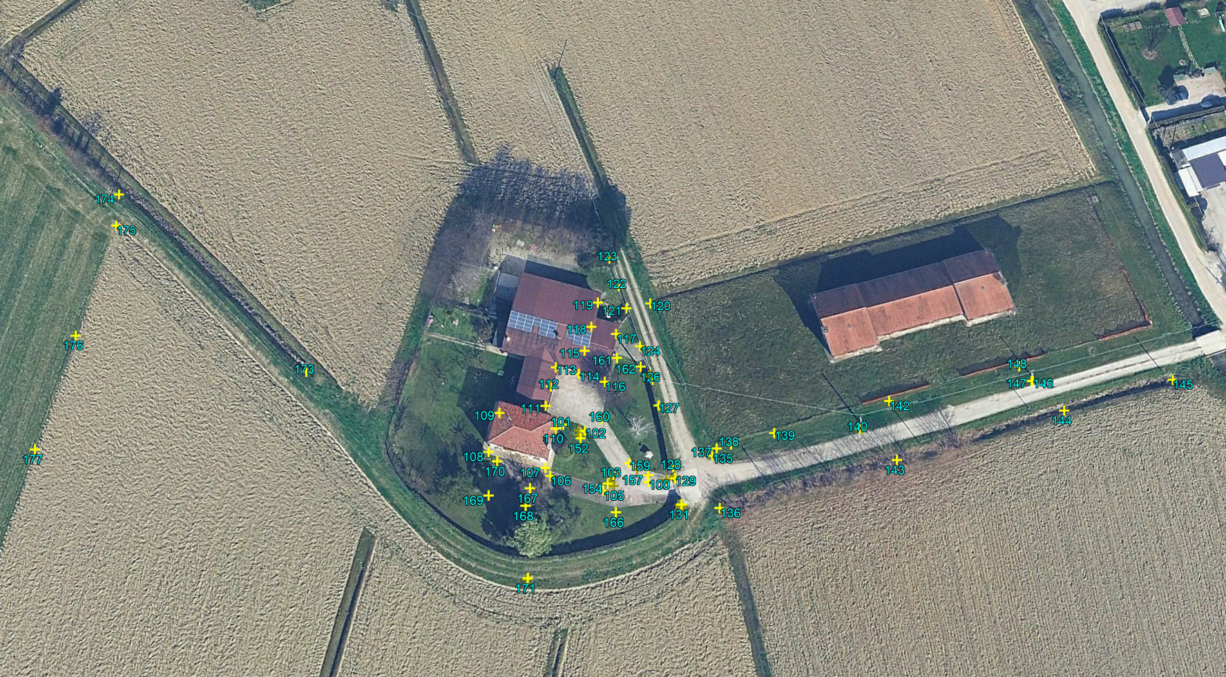

Esportando su Google Earth il tuo rilievo (con il comando Export Google Earth) mi esce così:
Fammi sapere se ti torna.
ho seguito le tue istruzioni e torna tutto.
