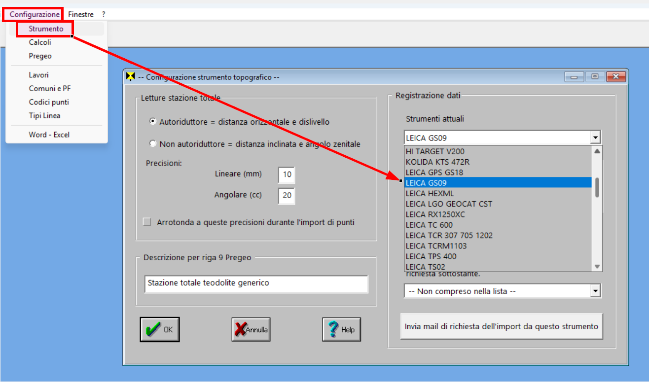

In Geocat, al menù Configurazione | Strumento, seleziona LEICA GS09:

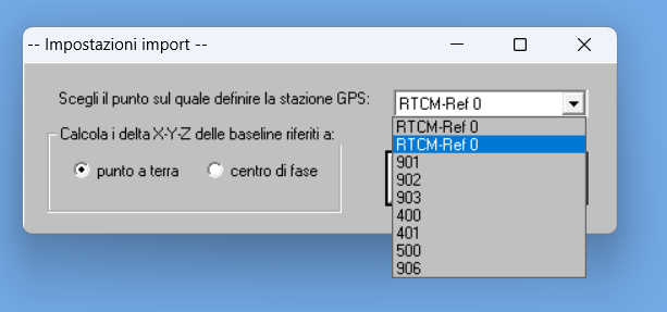

Ti esce la mascherina riprodotta qui sotto con la tendina contenente l’elenco dei punti rilevati che ti chiede:
  • Il punto che vuoi far diventare la tua base locale.
  • Se le rilevazioni sono riferite già al punto a terra oppure al centro dell’antenna.

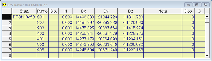

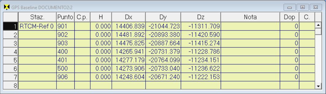

Confermando con OK i punti ti vengono importati nella tabella GPS:

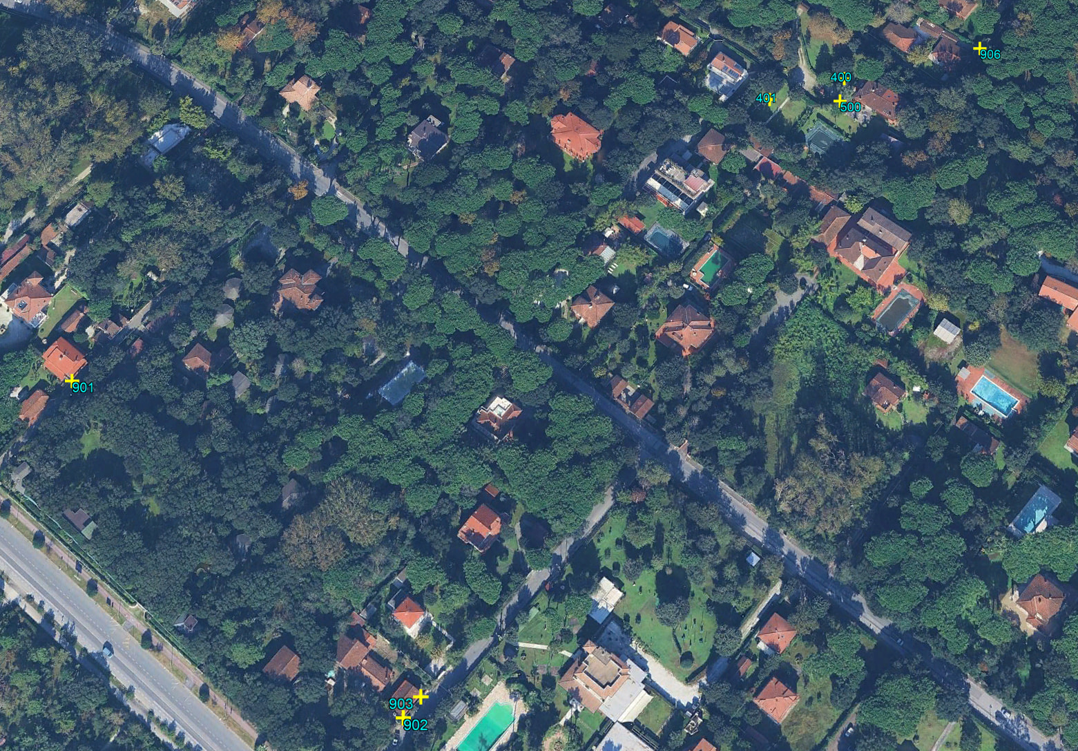

Esportando su Google Earth il tuo rilievo (con il comando Export Google Earth) mi esce così:
