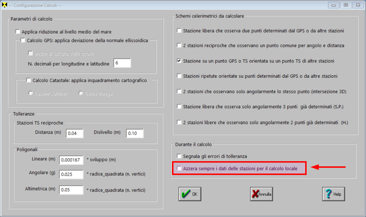

Inoltre, colgo occasione per chiedervi come è possibile “Mantenere fisse le coordinate e correzione angolare” di un’apertura a terra appena calcolata con “Topografia→Apertura a terra semplice” perchè io la richiamo dal salvataggio e spunto il fleg “Mantieni"…”, ma in realtà non conserva e devo ricorrere al comando “Fissa origine e quota”.

”…..come è possibile “Mantenere fisse le coordinate e correzione angolare” di un’apertura a terra appena calcolata con “Topografia→Apertura a terra semplice” perchè io la richiamo dal salvataggio e spunto il fleg “Mantieni"…”, ma in realtà non conserva e devo ricorrere al comando “Fissa origine e quota”.
Ciao Alessandro,
devi deselezionare l’opzione evidenziata qui sotto dal menù Configurazione | Calcoli:
