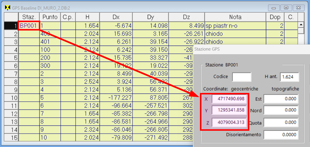

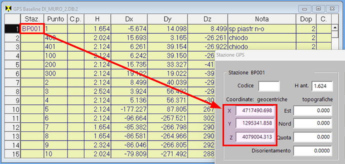

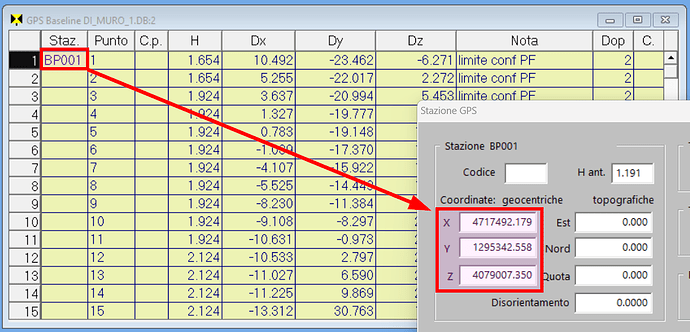

Ho importato i due file RW5 sul mio software Geocat e ho guardato le coordinate geocentriche WGS84 della base BP001 in entrambi:
Tu dici che la base BP001 è la stessa per entrambi i rilievi, ma le coordinate geocentriche WGS84 sono diverse, e non di poco, come vedi qui (occhio che qui la Z non ha niente a che fare con la quota altimetrica):
Rilievo 1 Rilievo 2 Differenza
X 4717492.179 4717490.698 1.481
Y 1295342.558 1295341.858 0.700
Z 4079007.350 4079004.313 3.037

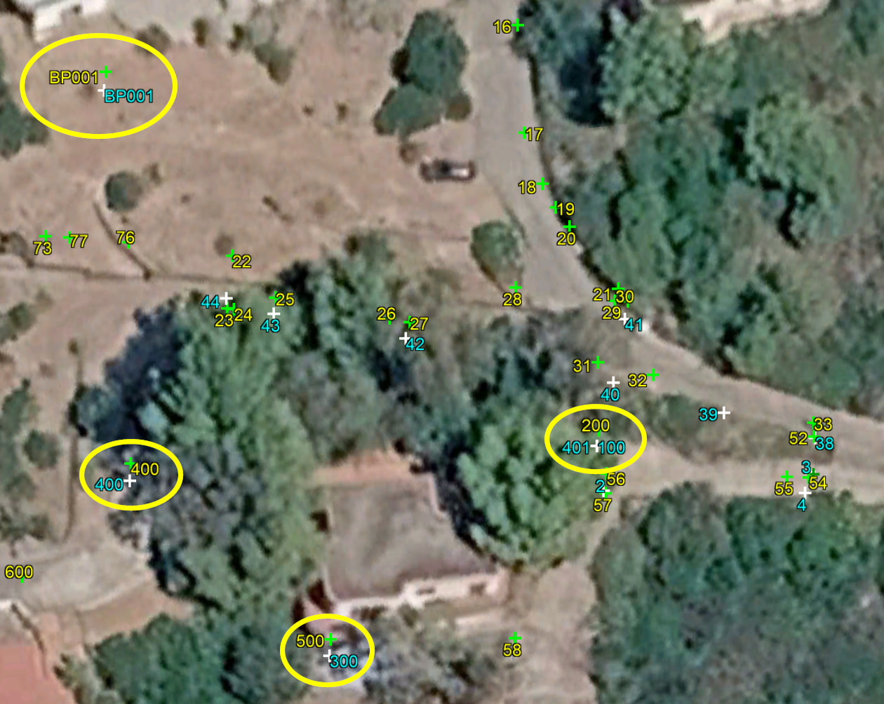

Del resto, questa differenza si nota anche esportando il rilievo su Google Earth (le crocette verdi con nome giallo sono il primo rilievo, quelle bianche con nomi azzurri il secondo):

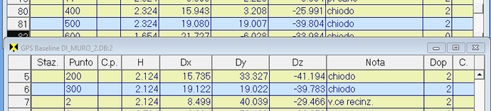

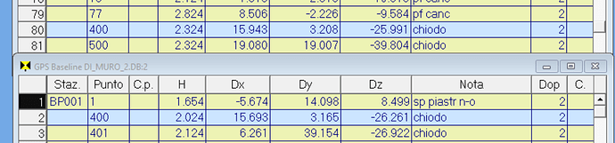

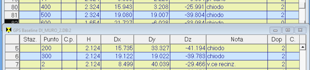

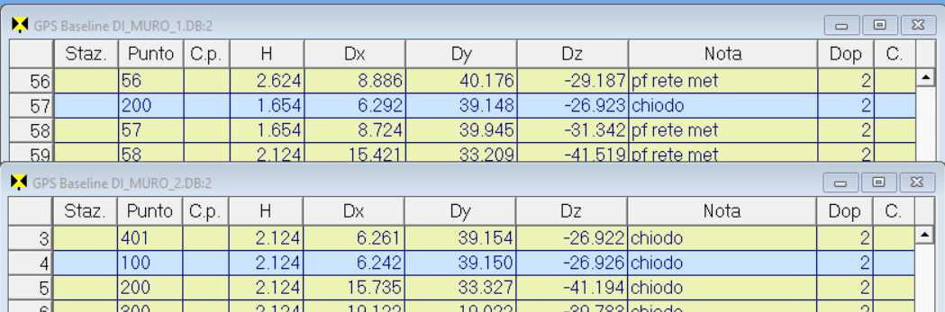

Poi anche le baseline dei punti (a terra) in comune differiscono tra i due rilievi, mentre invece dovrebbero essere uguali, salvo 1-2 cm. Queste quelle del punto 200 del 1° che corrisponde al punto 100 del 2°:
Punto 400 del 1° che corrisponde al punto 400 del 2°:
Punto 500 del 1° che corrisponde al punto 300 del 2°:

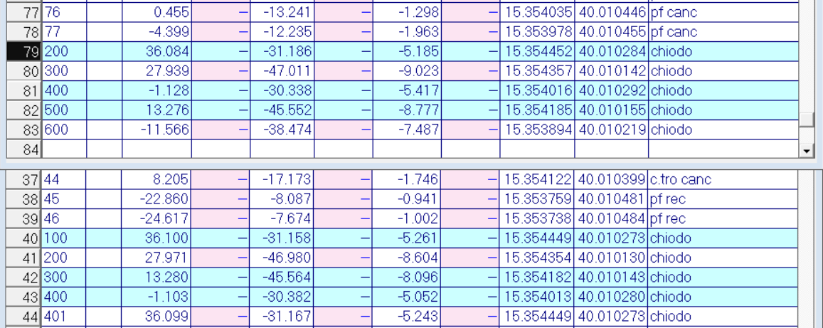

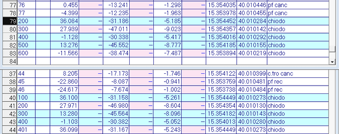

Infine ho eseguito il calcolo locale di entrambi i rilievi (rispetto ovviamente alla stessa base BP001 assunta come X=0, Y=0, Z=0) e ho notato che queste incongruenze comportano in effetti una differenza sulla quota altimetrica, mentre su X e Y gli errori sono di 1-2 cm, del tutto plausibili:
Credo quindi che tu abbia sbagliato qualcosa durante uno dei due rilievi (o in entrambi) perché sia le coordinate geocentriche della base BP001 che le baseline ai punti in comune dovrebbero essere uguali salvo, come detto, 1-2 cm mentre nel caso tuo non lo sono.
