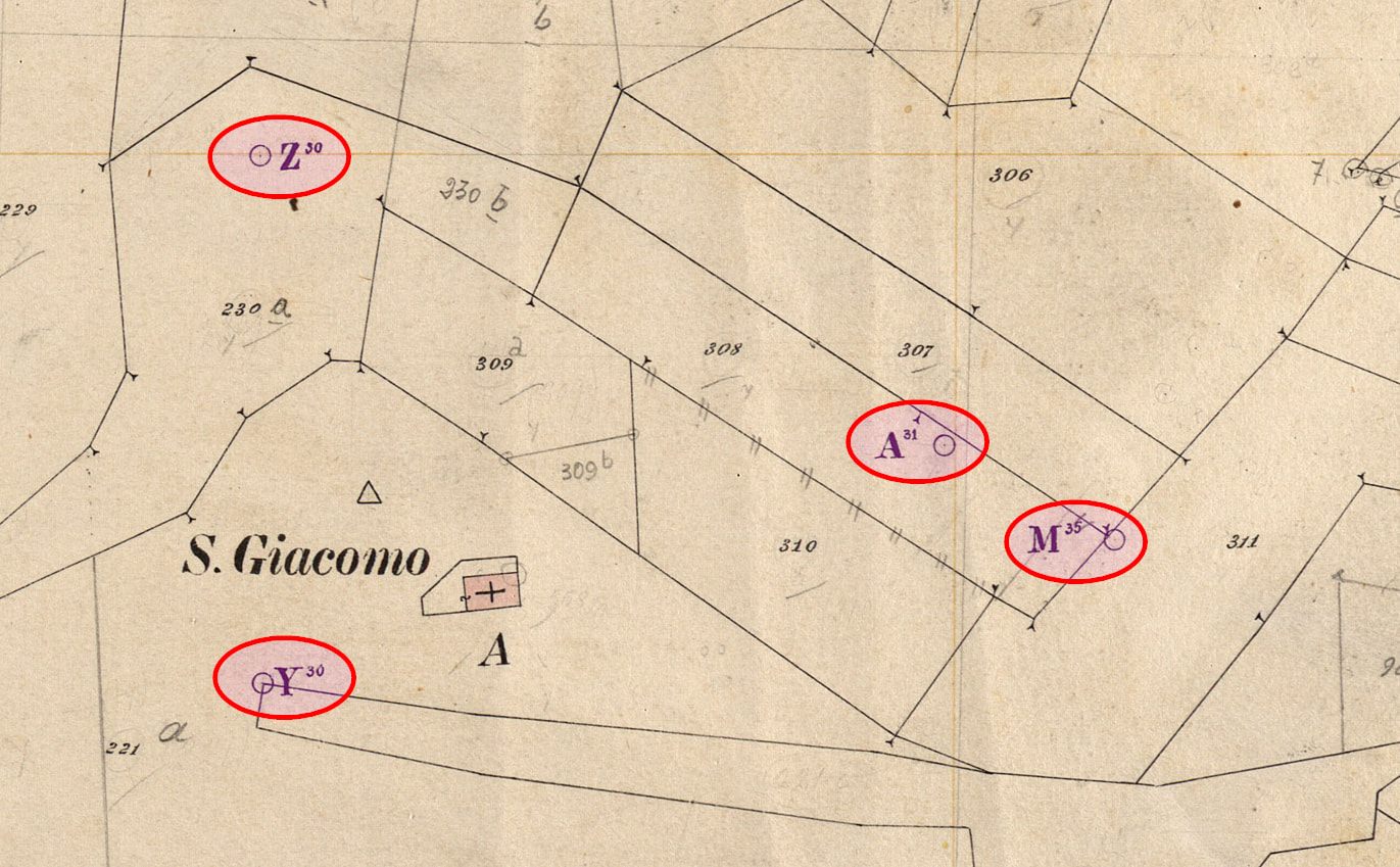

mi rivolgo direttamente a te nella tua qualità di “figlio d’arte” per chiederti se sei a conoscenza della denominazione delle stazioni di poligonale evidenziate in questa mappa d’impianto.
Una possibile interpretazione è che il numero scritto in apice, che rimane costante, sia quello della poligonale, mentre la lettera sia riferita alla stazione. Quindi, per le due stazioni più a OvestL
stazione Y della poligonale 30
stazione Z della poligonale 30
lo stesso per le due più a Est:
stazione M della poligonale 35
stazione A della poligonale 31
Tuttavia, per queste ultime due suona strano che, essendo vicine, appartengono a due poligonali distinte.
Cosa dici?

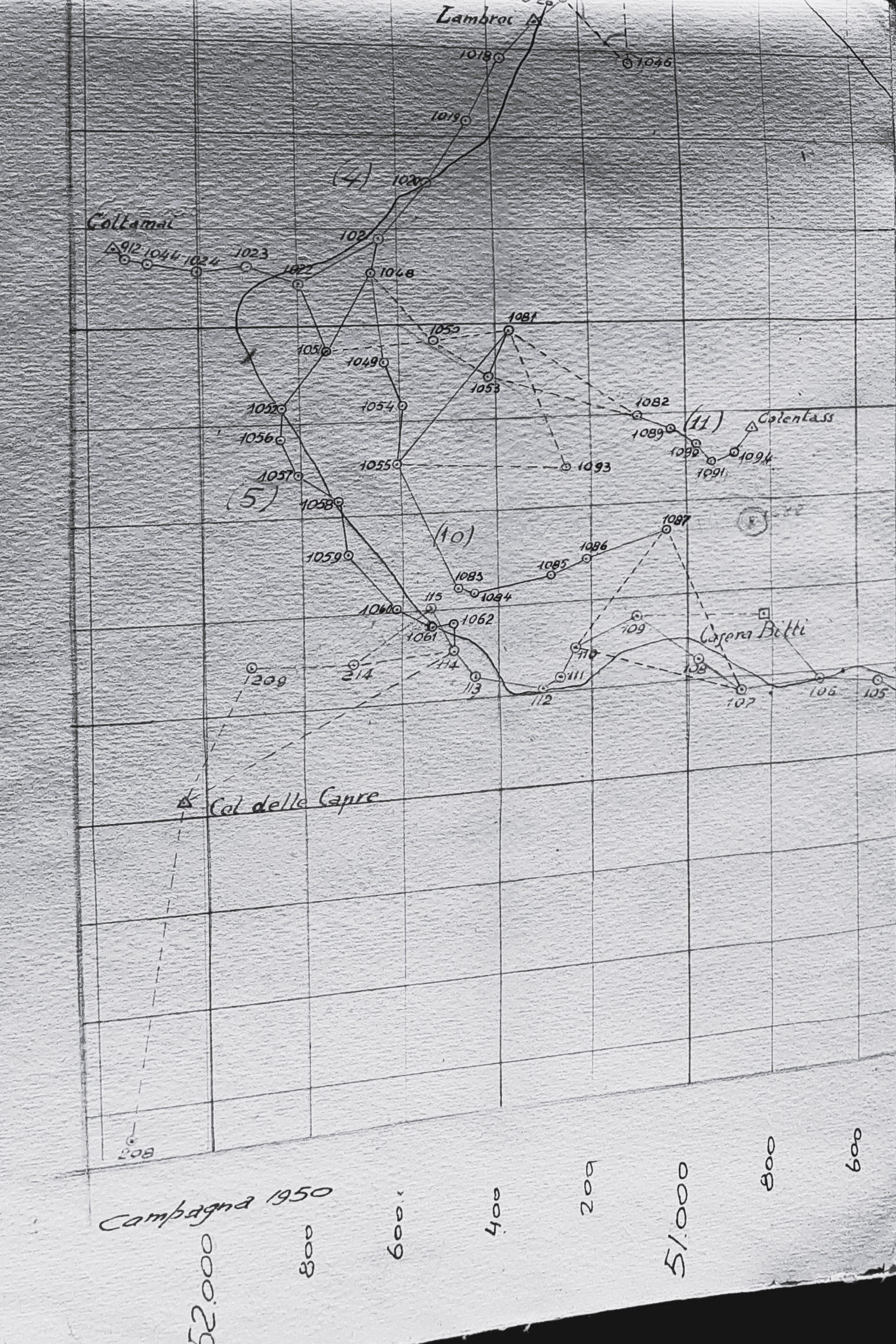

Non ho visto mai fogli originali con quelle indicazioni soprattutto scritte a pennino (o stampino : tanto perfette sono) e china.
Ho, peró, questo abbozzo di alcune poligonali gestite da mio padre Arturo geometra capo del Regio Catasto di Belluno (dal 1930 al 1941) che si riferisce, peró, al 1950 : suo periodo da libero professionista appaltatatore, dove, come si puó evincere, le stazioni riportano un semplice numero scritto e le poligonali un numero (piú grande) tra parentesi, senza altre fantasiose aggiunte.
Probabilmente ogni Provincia aveva delle sue particolari regole inventate che poi si sono consolidate nel tempo.

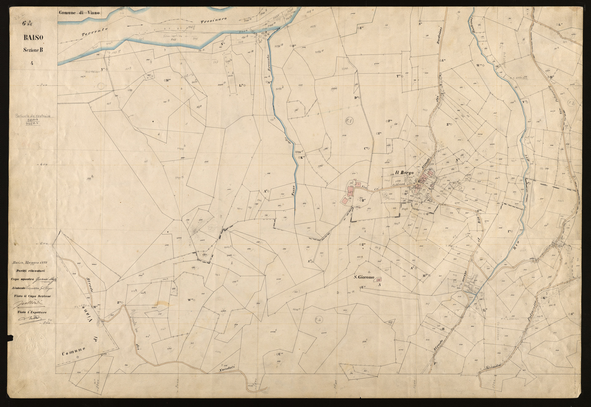

sarebbe utile vedere l’intero foglio Gianni
Eccolo:
