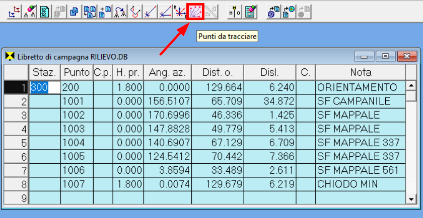

Buongiorno, sto effettuando la rototraslazione per un riconfinamento con geocat.
Apro la tabella rototraslazione e compaiono i punti del rilievo effettuato con stazione totale, con le coordinate da calcolo celerimetrico locale.
inserisco le coordinate dei punti di inquadramento (file xy esportato da corrmap). Tutto bene fin qui.
Ma quando vado ad effettuare il calcolo della rototraslazione la finestra che si presenta è la seguente:
I valori del baricentro del confine sono tutti nulli.
Evidentemente, e credo giustamente (non avendoli caricati in geocat), non risultano punti di tracciamento.
La mia domanda è quindi la seguente: come e dove vanno caricate su geocat le coordinate georeferenziate dei punti di tracciamento (ricavate da corrmap)?
Ho provato a farlo esportando da corrmap i punti di tracciamento (formato xy) ed inportandoli su geocat nella stessa tabella della rototraslazione ma vengono inportati solo i punti di inquadramento aventi lo stesso nome dei punti del rilievo.
