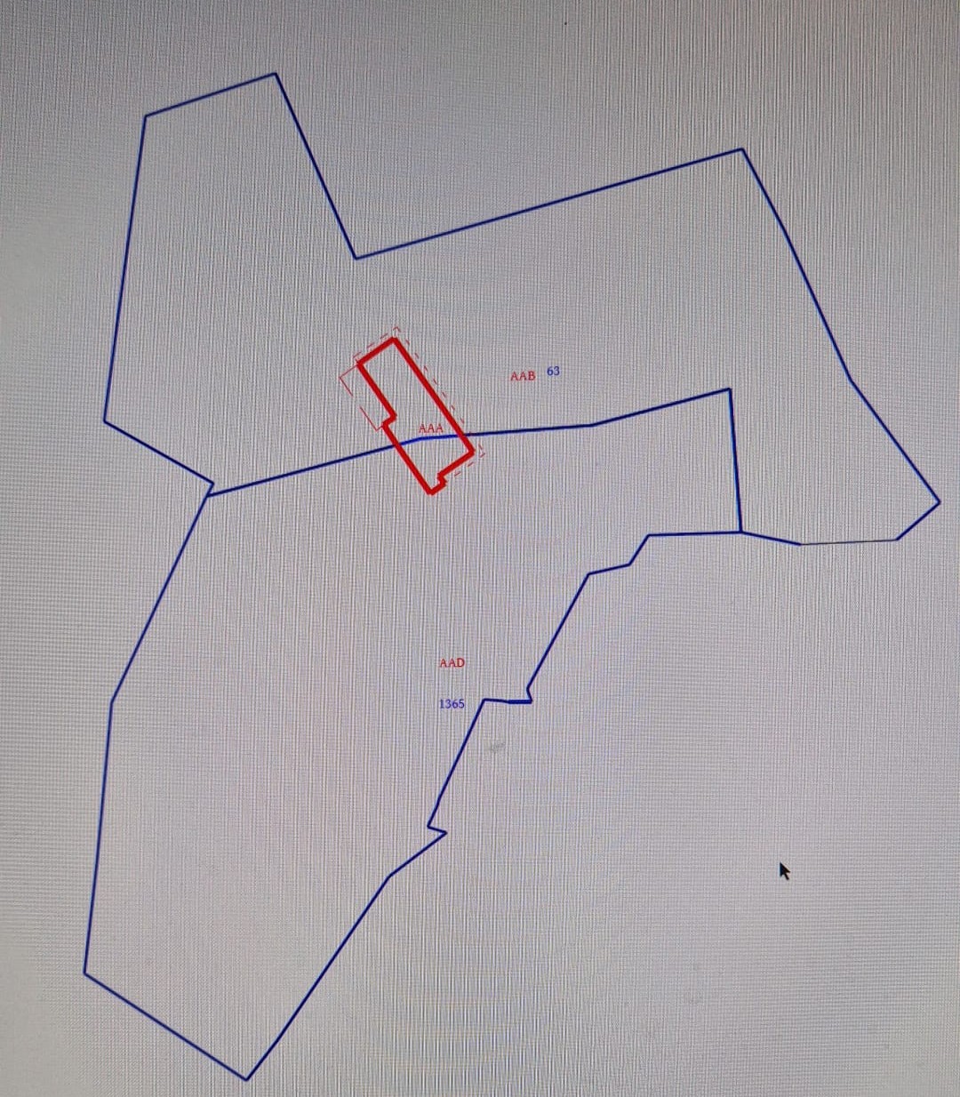

Inserimento di un fabbricato a cavallo di due particelle , con stralcio del fabbricato dalle stesse
Ho predisposto un tipo mappale con frazionamento per introdurre un fabbricato a cavallo fra due particelle della stessa proprietà 63 - 1365. ho fatto due contorni AAA mq 95 SR BBB mq 44 SR, in dicati nelle righe 7 del libretto. dopo di che ho fatto la proposta accorpando i due mappali (il mappale complessivo l’ho nominato inizialmente AAA poi ho provato con CCC), gli altri due residui, AAB residuo di 63 e AAD residuo di 1365.

Gentilmente puoi postare uno schema grafico fatto su mappa di quello che vuoi fare? Poi se ribatti i icontorni le superfici SR devono essere uguali e le devi fare tornare se differiscono di poco.
RISOLTO, era un problema della compilazione dei modelli Frazionamento e mappale, di sotto la modalità corretta.

ELABORATO GRAFICO
Non credo che la parte tratteggiata ti sia consentito di lasciarla ai terreni. Perchè quando compilerai il Docfa cosa pensi di fare?
Pertanto ti consiglio di chiudere con linea continua e lasciare tratteggiata la parte interna. Per il puntinato non ci sono problemi. Ovviamente va modificato il censuario alla superficie di AAA.
Nel censuario FRAZIONAMENTO non indicare SR ma SN.

Anche se, per la SR di AAA andrebbe fatto l’AUSILIARIO
Concordo con Gionata e aggiungo: perche fare un Frazionamento e mappale, quando in questo caso basta solo il semplice TM per nuova costruzione?
Si vogliono far spendere 70 euro di tributi in più?
