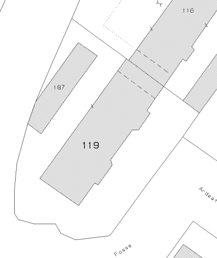

Dovrei inserire nella mappa 14 box affiancati posizionati sul lato ovest della corte.
Questi box però sono già accatastati all’urbano con particella n.196 e relativi 14 sub. Sono già in funzione e ci sono naturalmente 14 schede già fatte.
Pensavo di fare un inserimento della costruzione graffandola con la 119 ma chiaramente perderei il n. 196 di particella e andrebbero rifatte tutte le 14 schede.
C’è un modo diimporre il n. 196 e inserirlo mella corte.
Se si deve frazionare la corte si può chiedere che alla derivata venga attribuito il n. 196?

Concordo con Fausto, ma se fai l’elaborato planimetrico del lotto completo dovresti anche inserire il fabbricato mapp. 187 che pure cambia identificativo…
Poi non capisco perchè ipotizzi il frazionamento della corte. Se fai l’elaborato continuerai con esso, altrimenti, se si prevedono divisioni dello scoperto, si può agire in altro modo.
