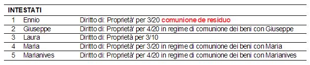

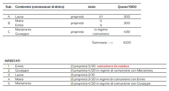

Nel prospetto seguente, sopra la tabella delle informazioni che avevo allegato all’istanza, sotto la “risoluzione” delle quote elaborata dall’Ufficio Provinciale.
Non riesco a capacitarmi del motivo per cui una unità posseduta al 50% ciascuno da due soggetti, che peraltro non risultavano in regime di comunione legale, sia diventata una comunione nella quale uno partecipanti è in “comunione de residuo”.
Mi sembra una svista e/o un errore madornale.
Veramente grato a chi vorrà aiutarmi a capire eventuali motivi sottostanti che mi sfuggo e, nel caso come rimediare all’errore dell’Ufficio.

Di fatto in atti (banca dati) Marianives e Giuseppe risultavano proprietari in regime di comunione legale di 400 millesimi, mentre Maria e Ennio era “semplici” proprietari ciascuno di 1/2.

Grazie, ma nessuna delle fattispecie da te reperite dalla rete o attroverso IA, considera altresì che l’Ufficio aveva a disposizione le informazioni desumibili dalle visure reperibili in banca dati.

ammesso e non concesso che l’Ufficio si prenda la briga di verificare anche le note di trascrizione, se mi domandi in base a quali elementi, oltre alla “mera visura catastale”: l’atto di provenienza.
Mi piacerebbe invece capire “a cosa si sarebbe agganciato” l’Ufficio, nell’evadere la mia istanza di correzione dell’intestazione fittizia, compilando una nota di voltura RETTIFICA DI INTESTAZIONE ecc. nella quale viene riportato:
A parte la comunione de residuo discesa dall’alto, personalmente non ho mai visto una voltura in cui gli intestati risultano in comunione con se stessi per 1/2, Qualcosa è andato sicuramente storto, la mia domanda vertiva piuttosto su come rimediare in tempi brevi, se non brevissimi, evitando l’iter dell’istanza che dalle mie parti può richiedere anche 20-30 giorni.
