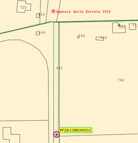

Chiedo se sia possibile implementare quanto segue:
mi trovo in zona con tre fogli di mappa che in qualche modo si sovrappongono come illustrato nella immagine qui sotto…
Dovrei capire a colpo d’occhio in quale foglio si trova la p.lla 495.
Pertanto, se si potesse isolare uno dei possibili fogli o a destra o a sinistra, così da capire se la p.lla 495 ricade nell’uno o nell’altro foglio.

Se si estende zoom io percepisco limiti fogli
Quindi 138D a sinistra 138E a destra
La particella 495 la percepisco a sinistra quindi 138D
Può essere?

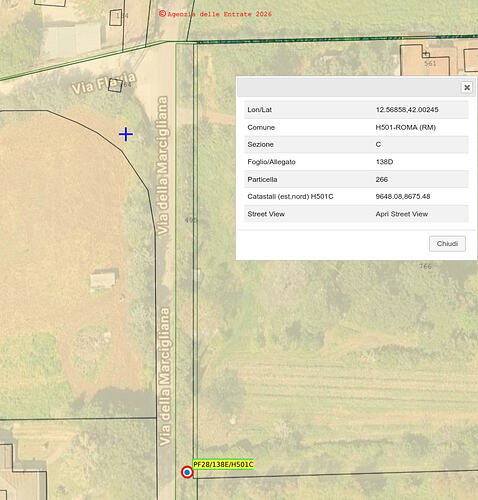

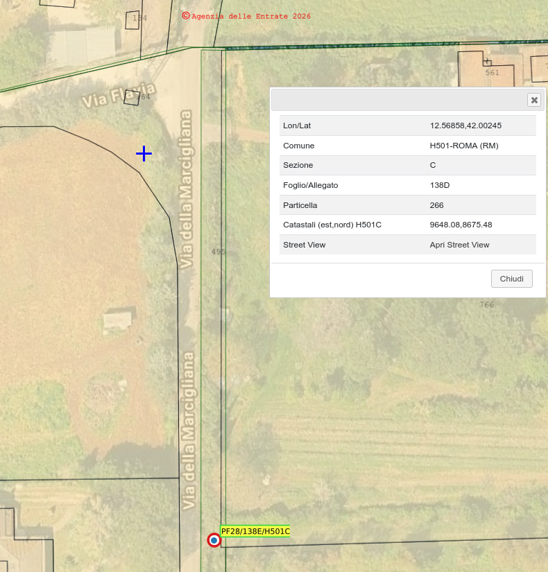

Non mi è chiaro però la necessità di isolare un foglio (o meglio una mappa): se la tua esigenza è sapere in quale foglio si trova una particella dovrebbe essere sufficiente fare doppio clic e nel popup compare foglio e allegato.
Nel tuo caso si tratta sempre del foglio 138: a destra allegato E e a sinistra allegato D.
Il problema secondo me è che interrogando il server quella particella risulta essere la 266 e non la 495 come da etichetta.
Questo è un disallineamento delle banche dati del catasto e non so come possa essere risolto.

La p.lla 495 è del foglio 138E (quindi a destra).

Tieni presente che questi allegati provengono da una mappa al 1:4000 e alcune p.lle limitrofe agli allegati sono state soppresse perchè si trovano in sovrapposizione tra i fogli stessi.
Cito… “Pensa se qualcuno prende per buona una mappa come questa, che più ELASTICA di così diventa terra di nessuno.”
Ci sono particelle soppresse, ma risultano ancora in mappa.
