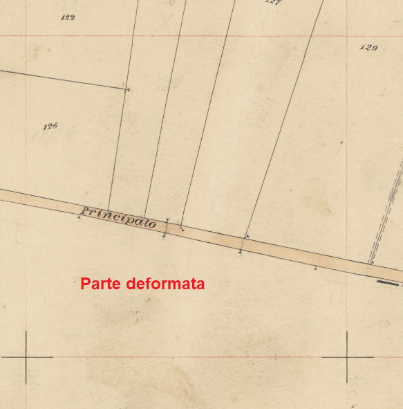

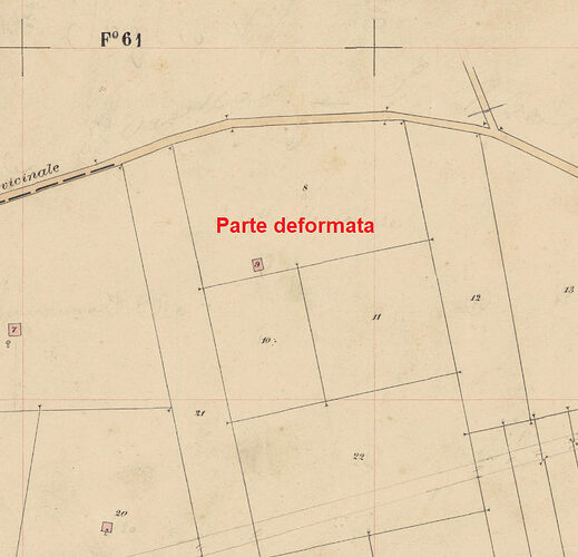

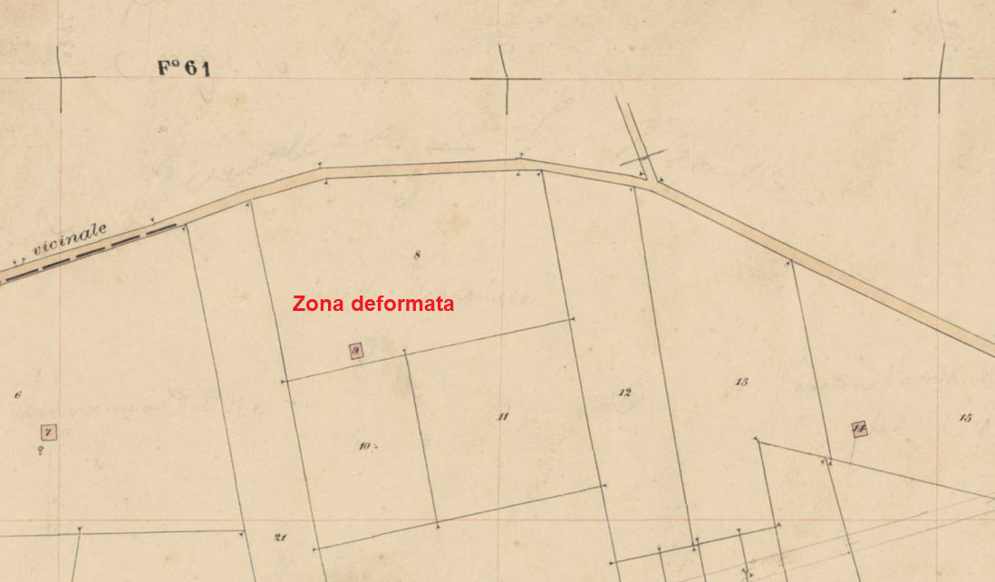

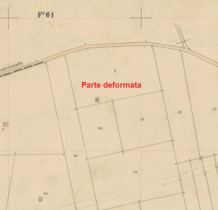

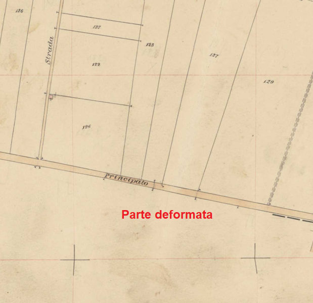

Qui vi faccio vedere le zone con maggiore distorsione.
Ti ringrazio Michele per avermi mandato le mappe perché sono un esempio eclatante degli errori che può commettere un tecnico che considera le mappe georeferenziate dall’AdE come quelle ufficiali su cui prelevare le coordinate.

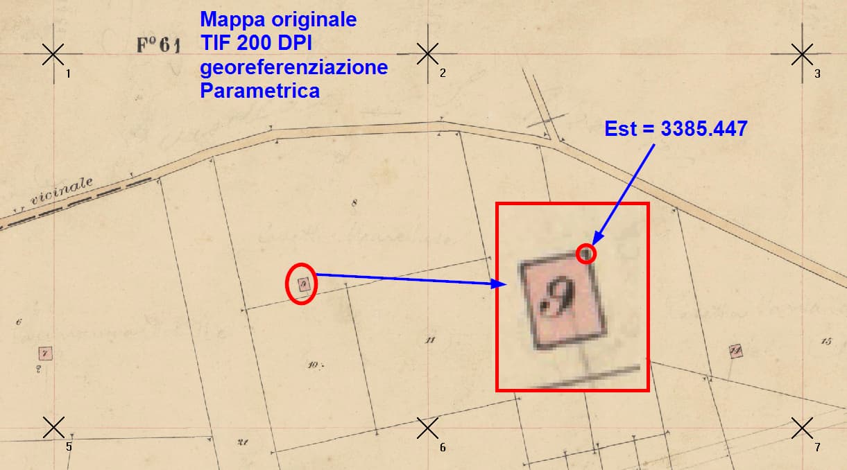

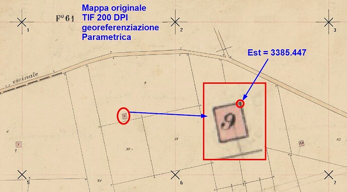

Ho svolto la prova di prelievo della coordinata Est di uno spigolo di fabbricato sulla zona a Nord che avevi indicato tu, ecco le risultanze.
Questa che segue è la mappa originale in formato TIF a 200 DPI georeferenziata e corretta dalla deformazione con la georeferenziazione con la Parametrica di CorrMap:

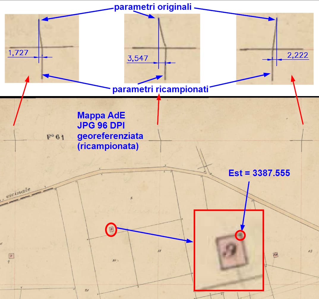

Questa qui sotto invece è la mappa dell’AdE, JPG a 96 DPI, georeferenziata per ricampionatura dei pixel. In alto ho evidenziato lo spostamento dei parametri originali dovuto alla ricampionatura, mentre al centro ho rilevato le coordinate dello stesso punto:
Differenza della coordinata Est prelevata dalle due mappe con le relative georeferenziazioni:
3385.447 - 3387.555 = -2.108 m
Aggiungo che questo è un caso fortunato perché la stortura delle crocette nere sui crocicchi di bordo mette in evidenza il problema. Ma la stessa storpiatura può esserci nei crocicchi interni al foglio senza che il tecnico se ne renda minimamente conto.
