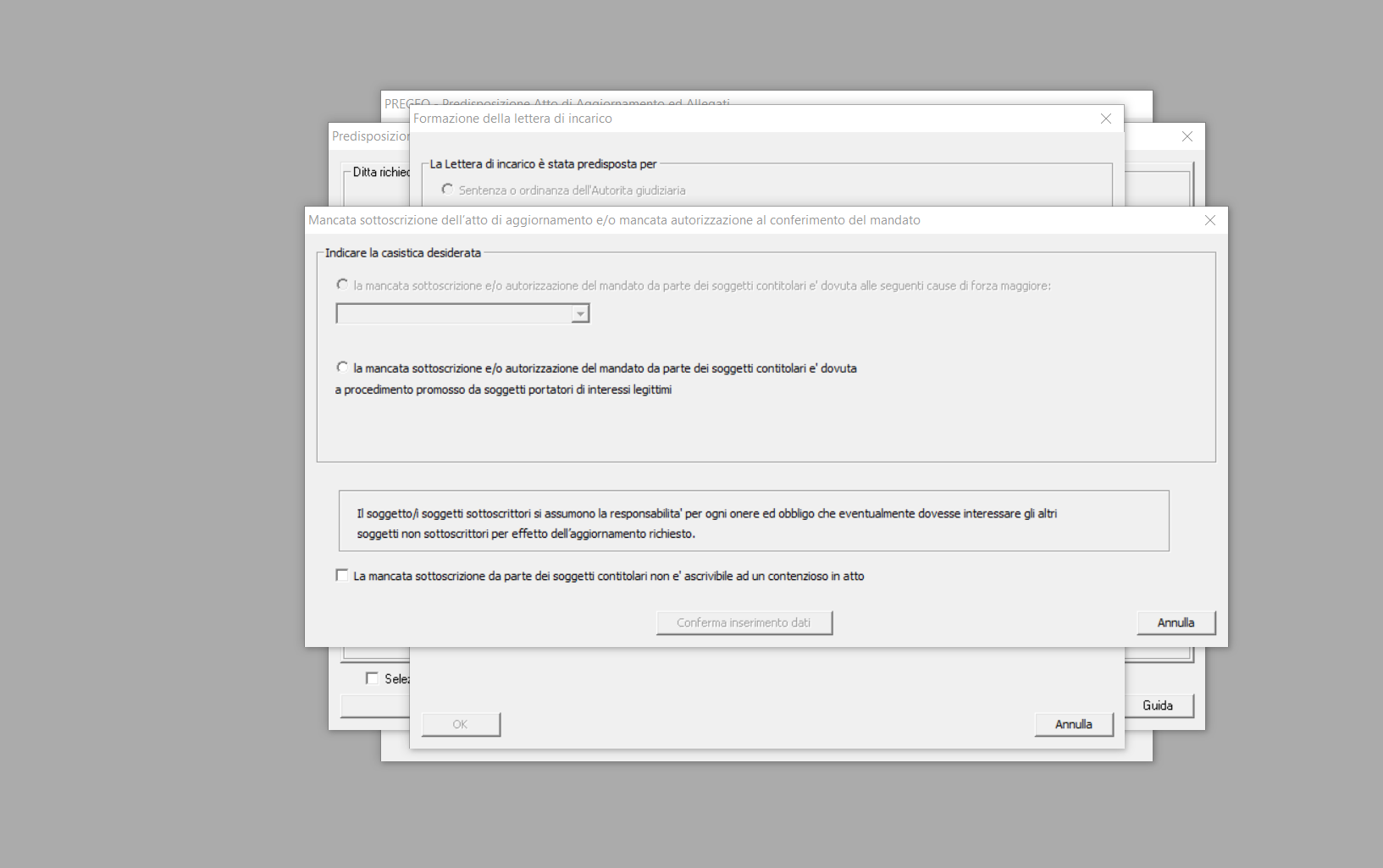

Buongiorno a tutti, mi ritrovo a presentare un TF il cui intestatario è DECUIUS. Riporto tra i soggetti firmatari i due eredi (mancando ad oggi la successione), e procedo con la compilazione della lettera di incarico. La lettera di incarico va predisposta una per entrambi gli eredi o devo farne due?dalla circolare PREGEO sembrerebbe anche una se la firmano entrambi gli eredi.
Altro quesito riguarda che dovrei indicare che il DE CUIUS non può firmare per cause di forza maggiore, ovviamente,ma PREGEO non mi consente di selezionare tale flag (vedasi foto).
Essendo la prima lettera d’incarico ce compilo mi trovo in difficoltà
