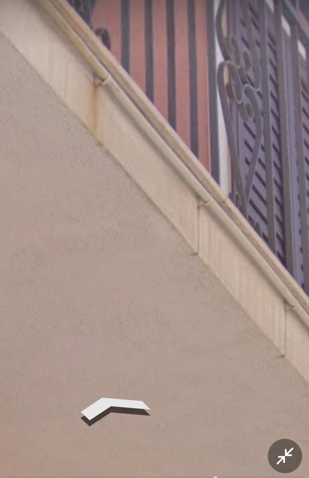

da quando mi hanno installato questo tubo per le telecamere sotto al balcone ho problemi con l’acqua che scorre sul tubo e scende sul prospetto del balcone rovinandolo.
Avete qualche soluzione?
Da quanto vedo, il bordo del balcone aveva il gocciolatoio, cioè la rientranza verso l’alto che faceva cadere l’acqua invece che farla scivolare sul frontale del balcone. Avedogli addossato il tubo, ora l’acqua, anziché cadere come prima, scivola sul tubo e poi da questo scivola sul frontale.
Il tubo avrebbe dovuto essere posto più basso in modo che il gocciolatoio continuasse a fare la sua funzione. Meglio ancora sarebbe stato installarlo sotto al balcone. Probabilmente è stato messo lì per avere un minor impatto estetico, ma così ha eliminato il gocciolatoio.
Esatto Gianni,
hai centrato in pieno il problema.
A questo punto che soluzione proporresti?
Stringi in ogni supporto del tubo una fascetta di plastica di quelle che usano gli elettricisti per i cablaggi, la tagli lasciando un centimetro e mezzo come gocciolatoio, passaci sopra una pennellata di smalto per restare ferma.
Grazie,
mi sembra proprio un’ottima idea.
Grazie di cuore, Dario.:raised_hand:
