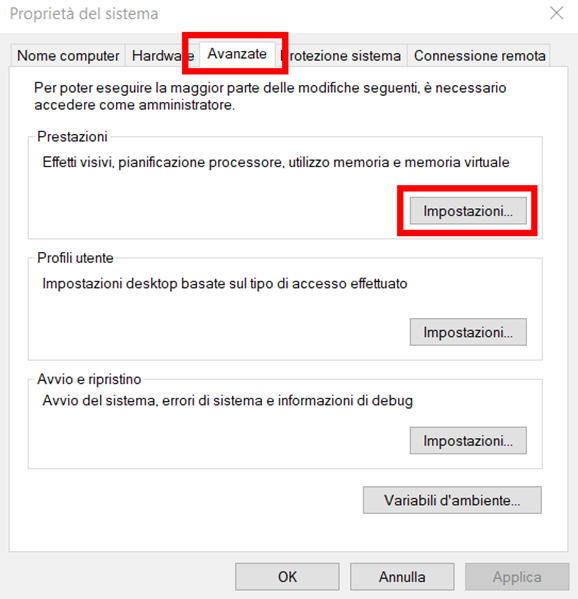

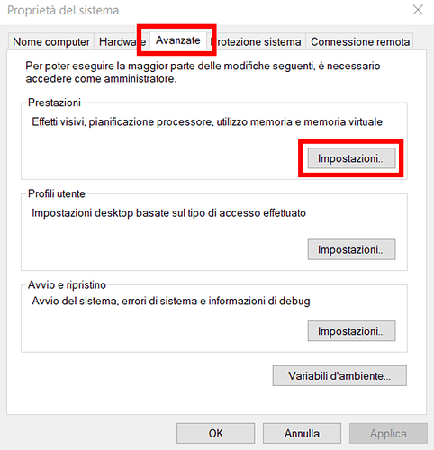

Nella finestra che si apre (qui sotto riprodotta), fare clic su Avanzate, quindi su Impostazioni.

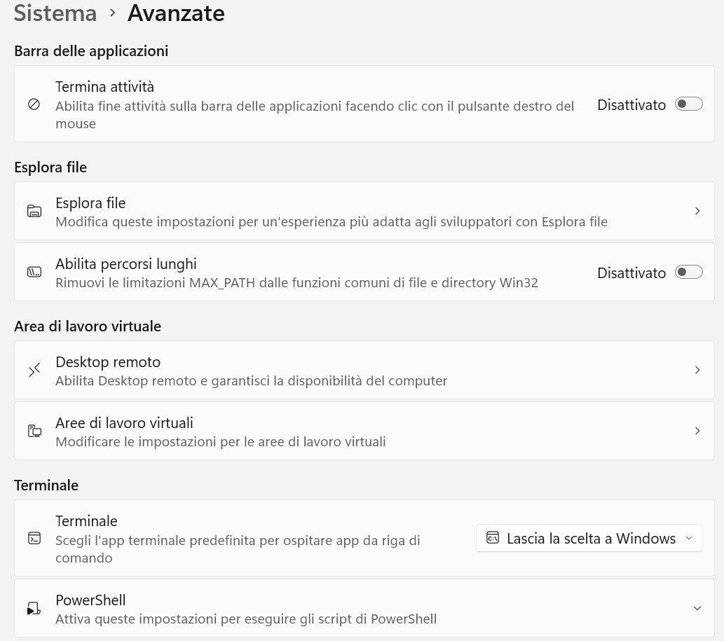

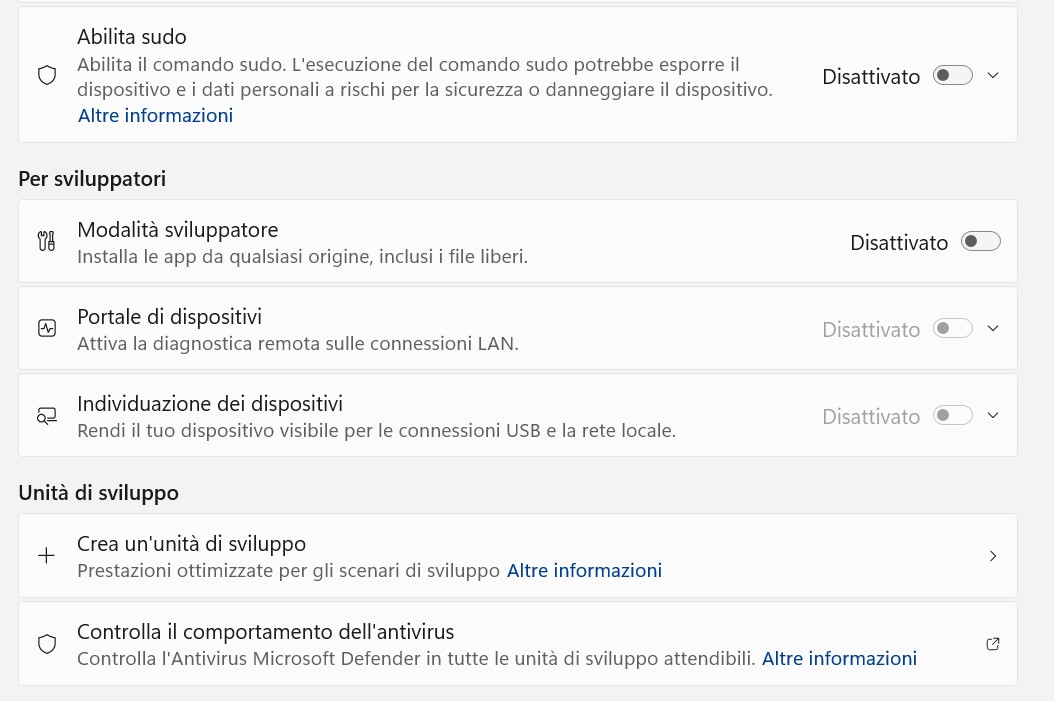

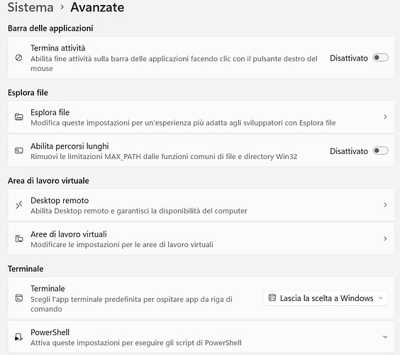

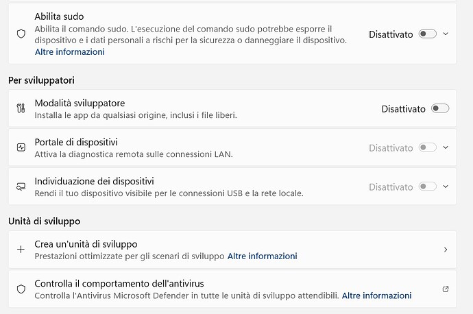

Ringrazio per la disponibilità e per la velocità della risposta. Allego screen shot delle mie impostazioni di sistema avanzate. Mi fermo qui, non so come proseguire, no so cosa si debba modificare.
Ciao Paola,
evidentemente Microsoft ha cambiato le modalità per modificare le impostazioni di protezione.

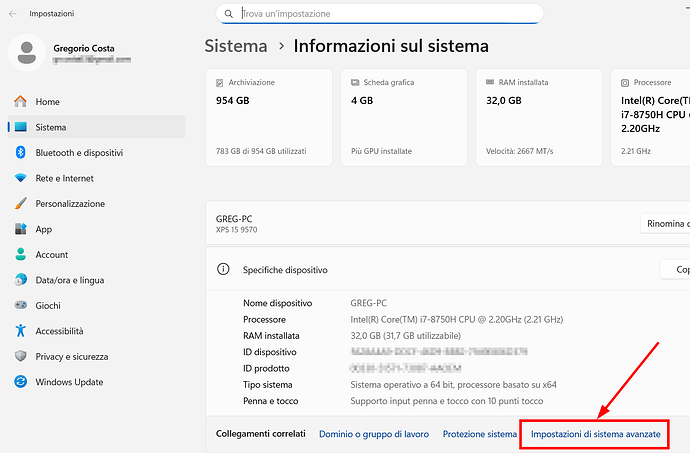

Segui queste indicazioni.

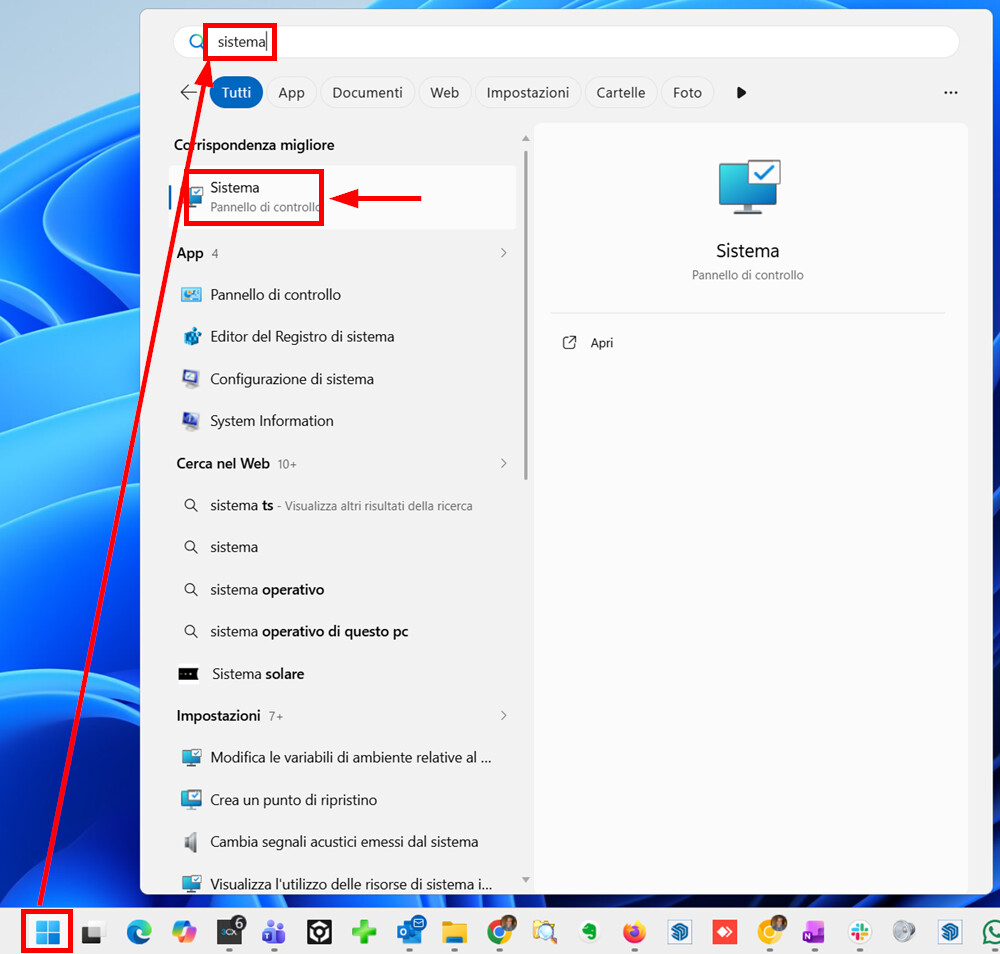

Fai clic sul pulsante Start di Windows e scrivi “Sistema”. Ti appare la schermata che segue, dove potrai fare clic su Sistema.

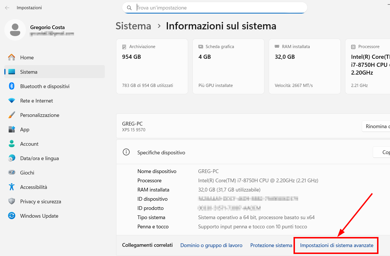

Sulla schermata che si apre clicca su “Impostazioni di sistema avanzate”.
A questo punto prosegui come da post iniziale a partire da questa finestra.
