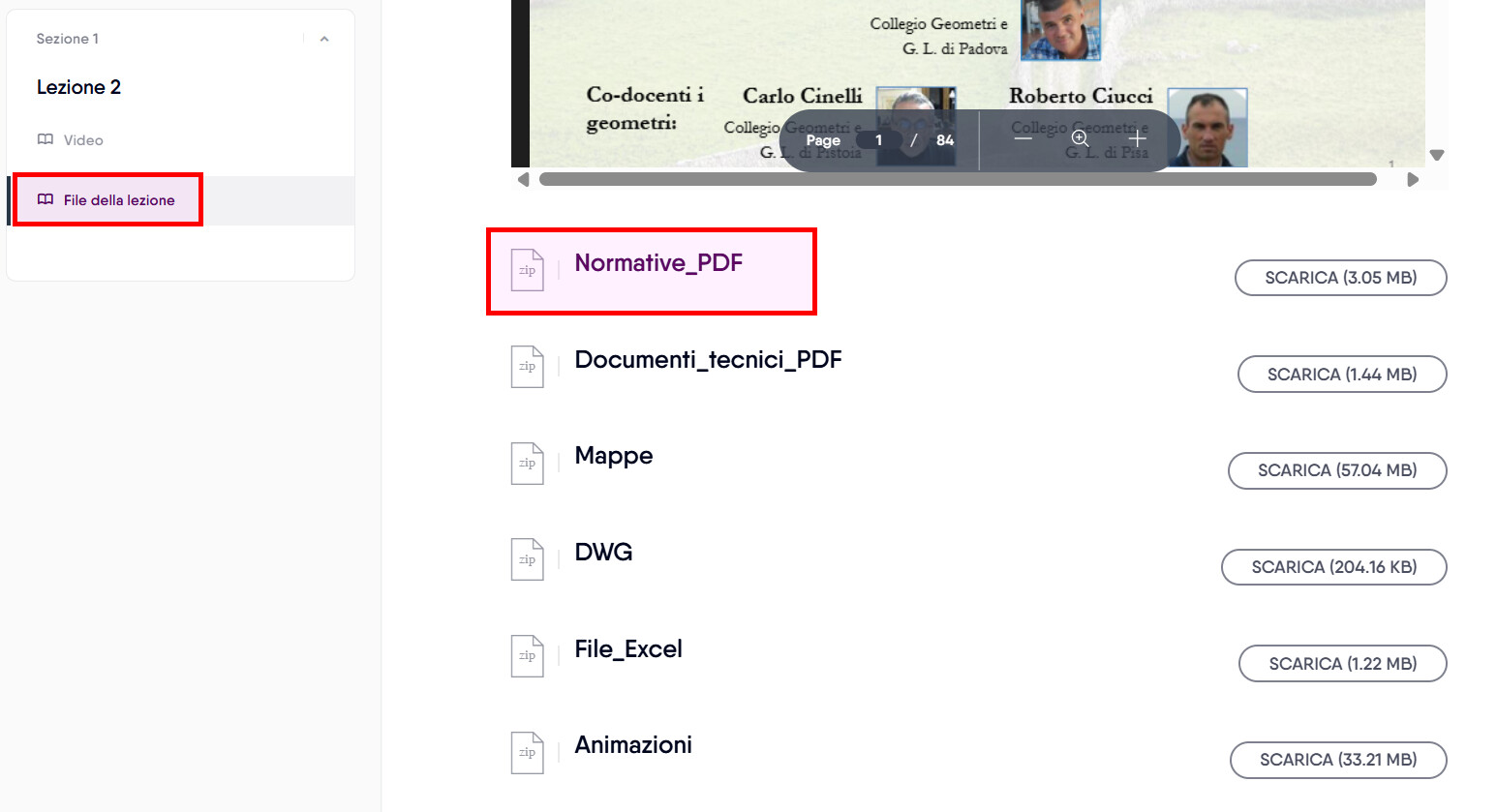

Ti consiglio di consultare le istruzioni del mio file Istruzioni Sister.pdf che trovi nel file ZIP Normative_PDF del materiale didattico del corso, come vedi qui (se ti servono maggiori istruzioni consulta su www.corsigeometri.it la guida dal menù Guide | Guida di partecipazione ai corsi online):

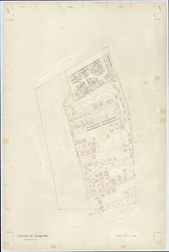

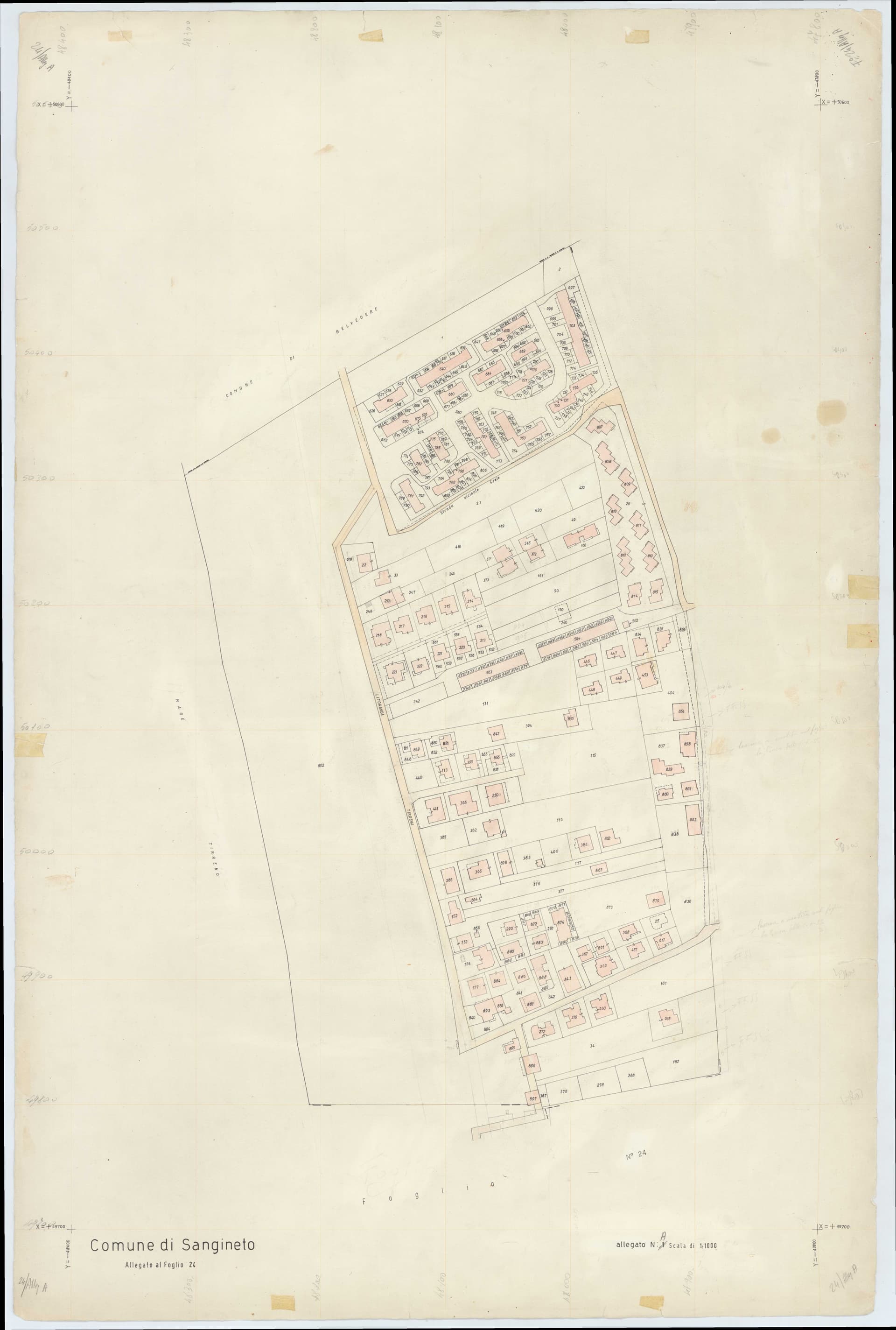

Questa è l’immagine raster del file H877_0024A0.jpg:
Mentre questi sono i file TXT e JGW:
