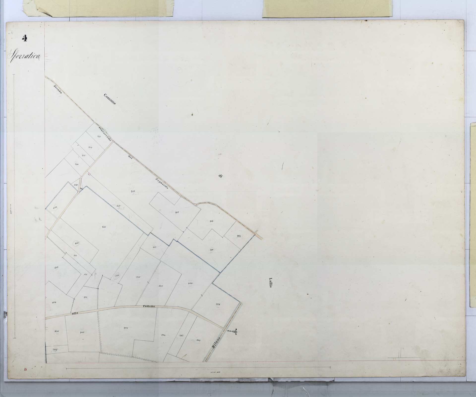

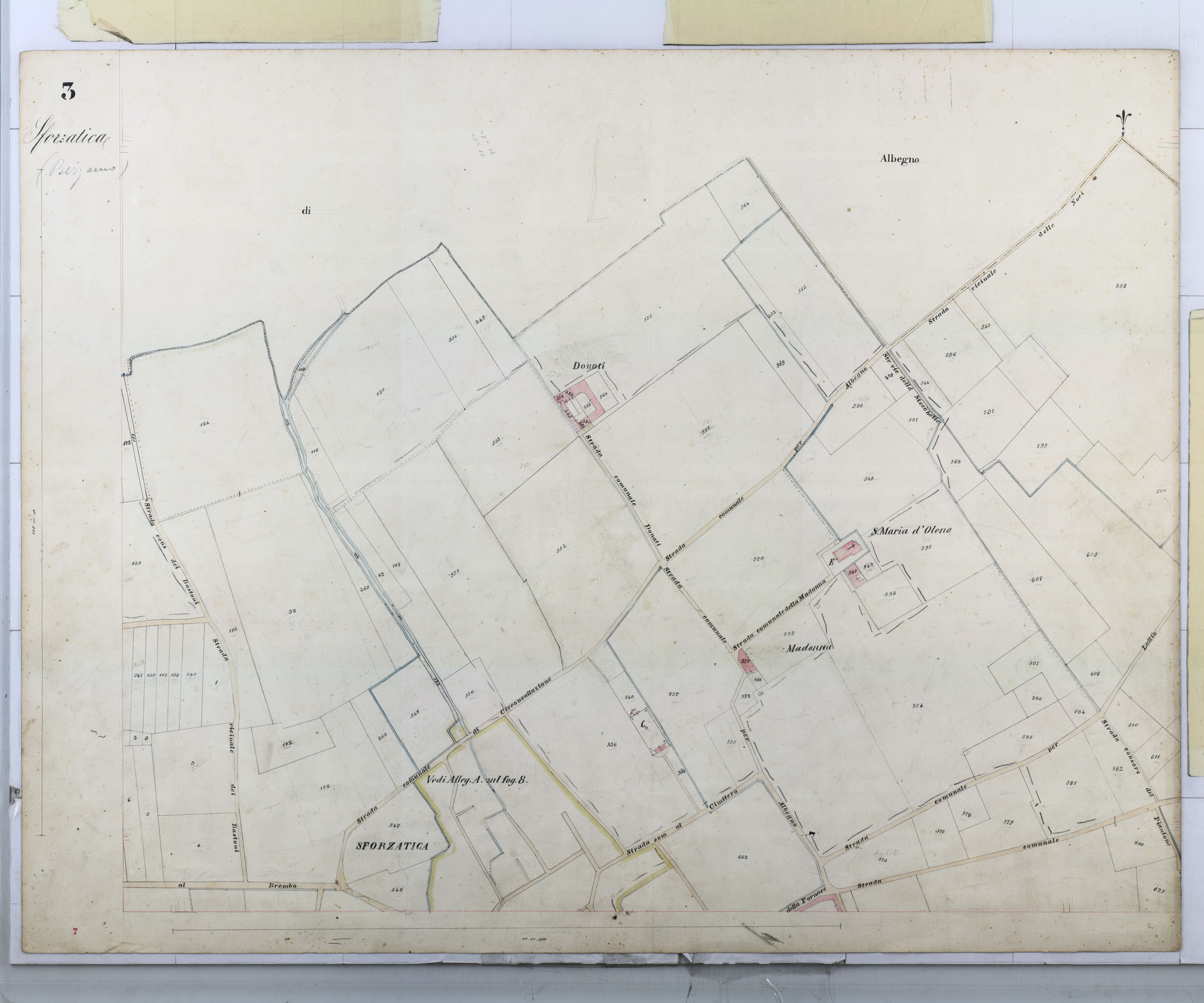

Ciao Gianni, grazie mille delle utili informazioni. Siamo riusciti, attraverso l’ufficio del Catasto di Bergamo, ad avere i Fogli che ci servivano. Notiamo tuttavia che, a differenza dei Fogli “Vicentini”, non sono presenti le parametrature 200 x 200 metri che utilizziamo normalmente nel tuo software per parametrizzare la Mappa. Ci sono invece solamente 2 quotature di 400 m in basso e a sinistra del Foglio. Come puoi immaginare se mettiamo in scala una quota, l’altra non torna e viceversa :slight_smile: secondo te, come possiamo procedere per parametrizzarla correttamente? Grazie e buona serata

Ciao Franco,
molto probabilmente sono le mappe “Teresiane” che c’erano all’epoca in Lombardia e che il Catasto unitario ha mantenuto senza ricrearle ex novo come nelle altre zone. Se puoi inserire qui i file (vedi la guida se non sai come fare) ti faccio sapere come trattarle.
