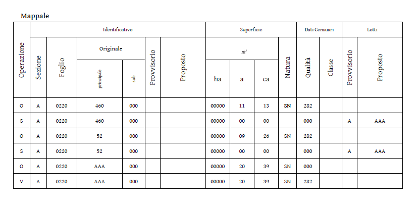

Buon giorno, sto cercando di uscirne con questo modello censuario. Questo che allego è errato, il tecnico mi dice che per “la particella AAA deve essere citata come lotto nella variata prima di usarla come lotto con le altre particelle”. Ci ho provato ma Pregeo mi da errore. Sicuramente sbaglio qualcosa. Dovrei usare la tipologia 23, ma nella compilazione del modello censuario in pregeo non mi da la possibilità di costituire la particella AAA dopo la soppressione del primo mappale…..!!!
Riuscite ad aiutarmi?

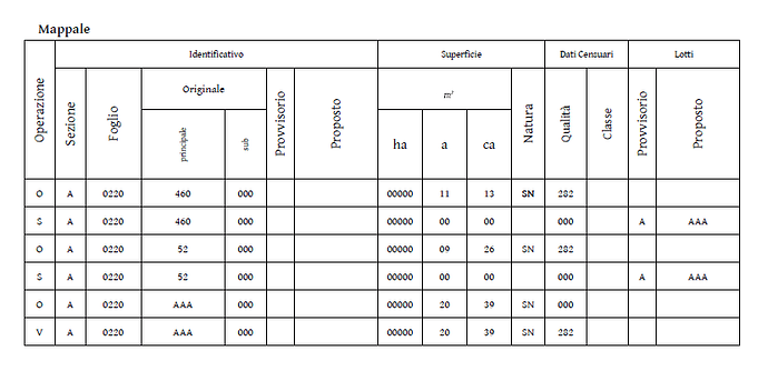

Questo è il risultato finale che devo avere
La p.lla 460 non può essere soppressa perchè già è EU (282).
La p.lla 52 non può essere soppressa perchè già è EU (282).
Pertanto dovresti variare solo la p.lla 52 (per inserimento del fabbricato) senza costituire nuovi mappali.
Quindi Originaria 52; Variata 52 sempre con Qualità 282

Io però volevo avere un mappale nuovo per poi non avere troppi subalterni su uno dei due mappali che tengo….
