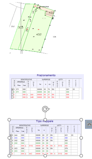

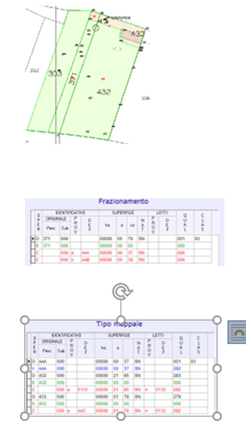

premetto che mi ritrovo nel caso in cui dovrei presentare il Tipo Mappale per quanto riguarda il passaggio al Catasto Fabbricati di un Fabbricato Rurale che successivamente è stato ampliato su parte di una particella contigua e che a causa del predetto ampliamento è stato attribuito alla particella un immobile con rendita presunta al catasto fabbricati.
Ho provato più soluzioni ma viene sempre sospeso con la motivazione:
lotto 5112: non si puo’ sopprimere una particella Fabbricato Rurale in una particella derivata da particella NON Fabbricato Rurale o Ente Urbano.
Grazie a tutti.

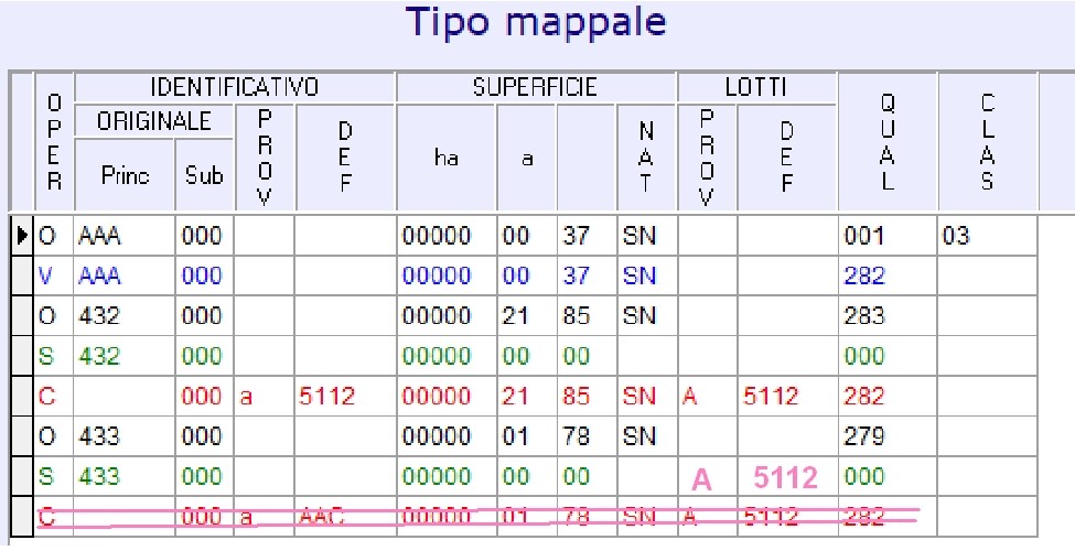

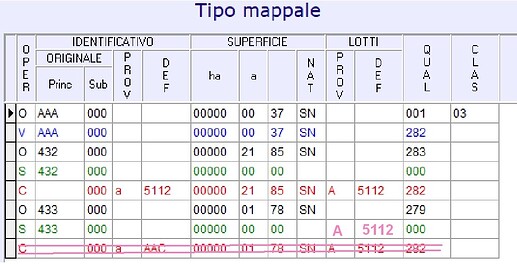

Prova in questo modo:
Salve a tutti, respinto con la stessa motivazione.
Grazie !!!
Probabilmente per la combinazione di operazioni incompatibile tra loro bisogna fare due tipi Mappali separati .
  1. Il primo per costituzione della particella presunta 5112
  2. Il secondo per passaggio all’urbano del rurale e fusione al fabbricato ormai passato all’urbano della particella 432
    Cosa ne pensate ?
    Grazie a tutti.

Ti confermo che purtroppo per la combinazioni di operazioni incompatibile tra loro devi fare due tipi Mappali separati .
1) Il prima per costituzione della particella presunta 225
2) Il secondo per passaggio all’urbano del rurale e fusione al fabbricato ormai passato all’urbano particella 225
