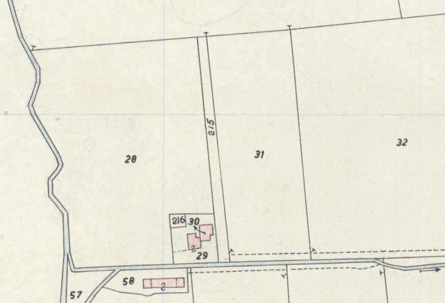

I confini sono tutti d’impianto ed ho quindi recuperato la mappa originale:

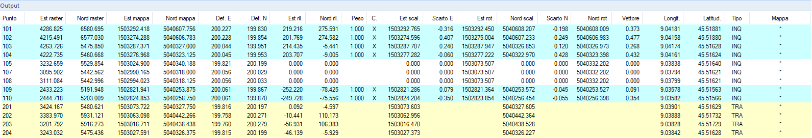

Ho quindi eseguito il riconfinamento come da procedura applicabile al caso specifico, senza riscontrare errori nel rilievo/calcoli.

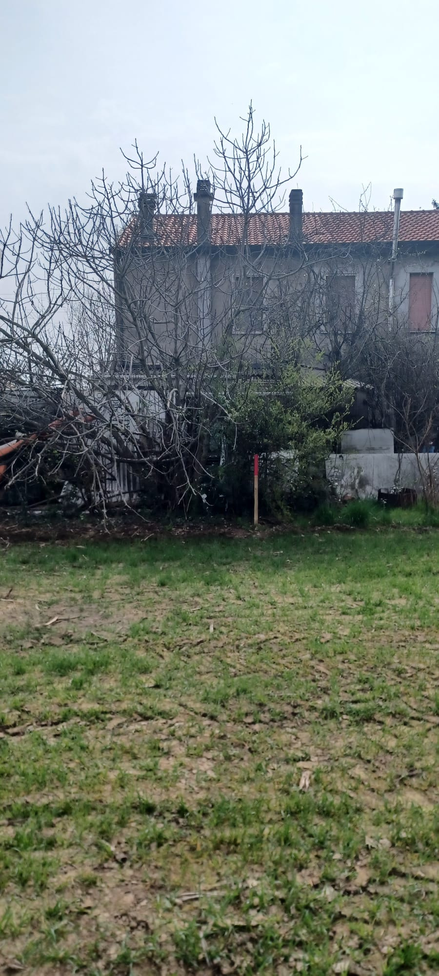

Da questa foto, dove si vede il picchetto 211, si nota anche una colorazione differente nel manto di copertura, forse proprio la parte ampliata verso Est (?):

  • Qual è stata la procedura che hai applicato al caso specifico?
  • Che punti di inquadramento hai rilevato?
  • Hai usato quali punti di inquadramento gli spigoli originari (d’impianto) del fabbricato mapp. 29-30?
  • Che scarti hai ottenuto?

In ultimo ma non per importanza va posta attenzione ai numeri di mappa. Le mappe venivano numerate da in alto a sinistra fino in basso a destra. Quindi quel 215 (e anche il 216) denotano aggiunta posteriore. Mentre il 216 poteva avere un significato il 215 poteva essere una dividente di coltura (non so se verso ovest o verso est) che come sappiamo bene sono state introdotte speditivamente e con bassa precisione.
Quindi sarebbe importante capire se faceva parte della proprietà a Est o a Ovest e questo lo puoi capire solo dai Prontuari vecchi e anche la funzione e la qualità di quella particella.
Così stretta poteva rappresentare qualcosa di particolare.

  • la mappa è stata georeferenziata con la parametrica

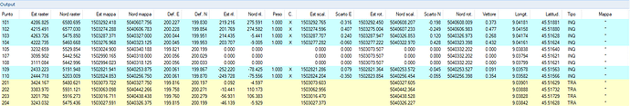

  • avendo notato la diversa sagoma dell’edificio p.lle 29-30, per l’inquadramento ho rilevato altri punti, ovvero tre edifici dello stesso foglio che formano un triangolo contenente l’oggetto del riconfinamento, il più possibile baricentrico. Questi sono gli scarti sui punti omologhi mappa-rilievo, a mio avviso accettabili considerando che siamo in ambito “agricolo”:

Ok, direi che la procedura di ricostruzione delle linee di mappa è corretta e gli scarti sono molto buoni quindi, come dici tu, lo sconfinamento è assodato.
