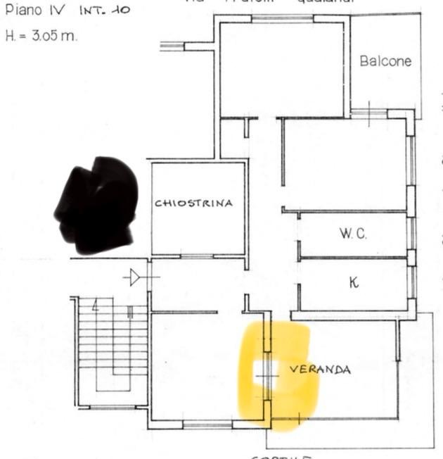

Ho recuperato la documentazione del condono edilizio, ma rimane un problema di interpretazione del simbolo grafico evidenziato in giallo nella planimetria allegata.

3. Il simbolo grafico nella planimetria del 1985
La planimetria catastale è stata presentata il 16 dicembre 1985 e risulta corrispondente all’elaborato grafico allegato alla pratica di condono.
Nel punto evidenziato in giallo si osservano linee sottili parallele, attraversate da un tratto trasversale.
Un architetto consultato ritiene che il simbolo rappresenti necessariamente un infisso comunicante e che, per ripristinare lo stato legittimato dal condono, sia necessario installare una porta-finestra.
Il mio dubbio è se tale interpretazione sia effettivamente obbligata oppure se, nelle rappresentazioni catastali degli anni Ottanta, il simbolo potesse indicare anche un semplice vano di passaggio senza serramento.

- Nelle planimetrie catastali del periodo 1970–1985, il simbolo evidenziato identificava necessariamente una porta o porta-finestra oppure poteva rappresentare un’apertura senza serramento?
- Esistono istruzioni catastali storiche, manuali tecnici o planimetrie dell’epoca che permettano di attribuire un significato preciso a quel simbolo?

Allego la planimetria del 1985 con il punto controverso evidenziato in giallo.
Mi interesserebbe soprattutto ricevere risposte fondate su esempi grafici storici o riferimenti tecnici verificabili, piuttosto che su interpretazioni soggettive.
