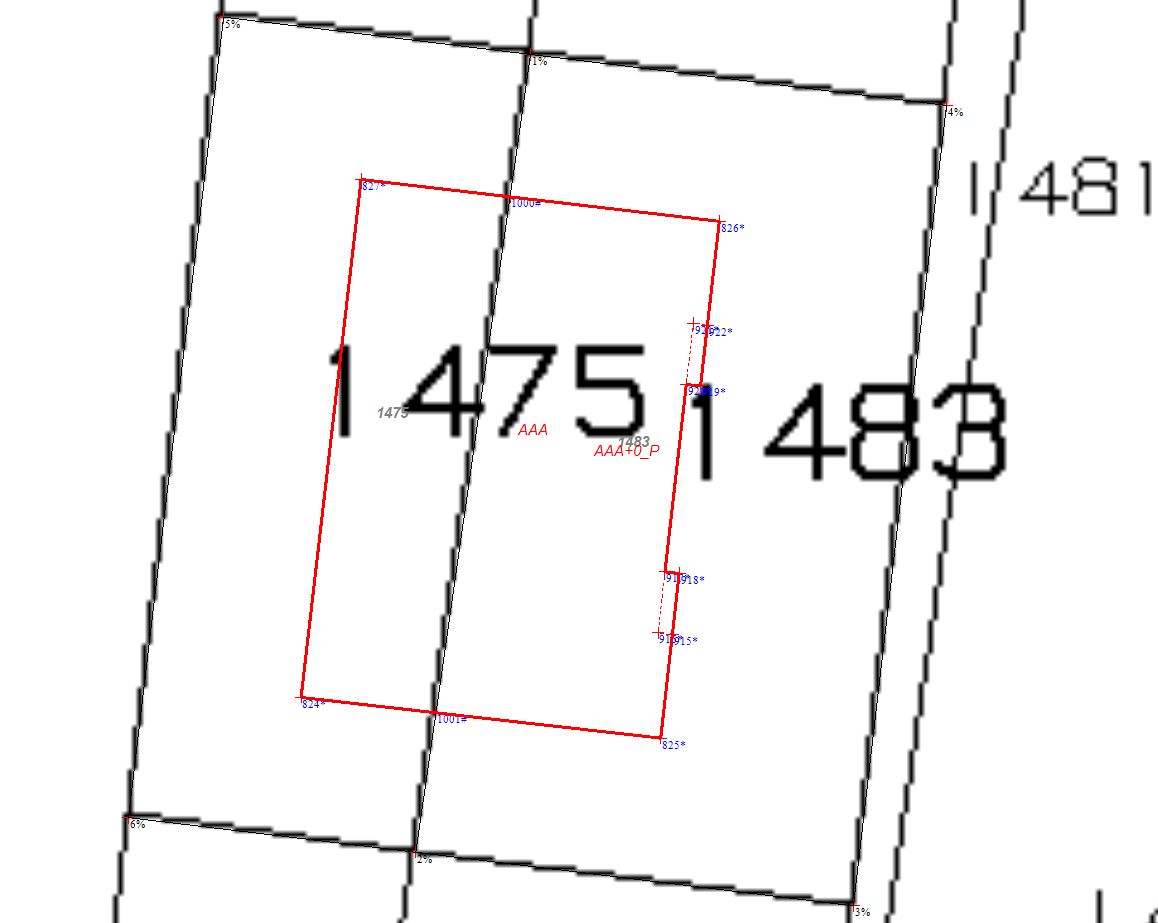

Inoltre, se vado in “Gestione estratti di mappa”, l’EdM risulta correttamente associato al libretto, riesco anche a visualizzare graficamente la mappa e se clicco su “Riscontro grafico Modello-Proposta”, attivando le spunte su “Opzioni di visualizzazione”, l’estratto e la proposta mi risultano correttamente sovrapposte.

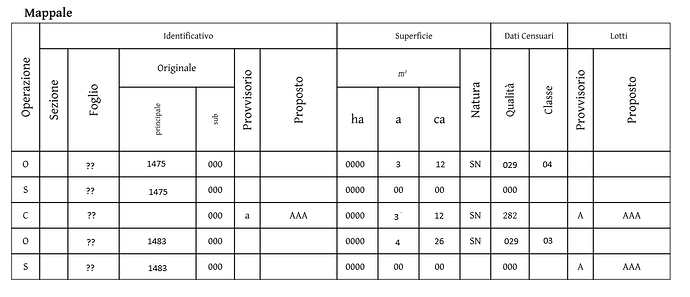

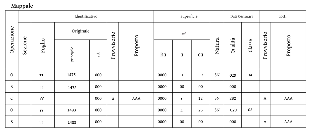

Non so se c’entra con il problema che hai riscontrato ma il modello censuario è sbagliato, dovrebbe essere:

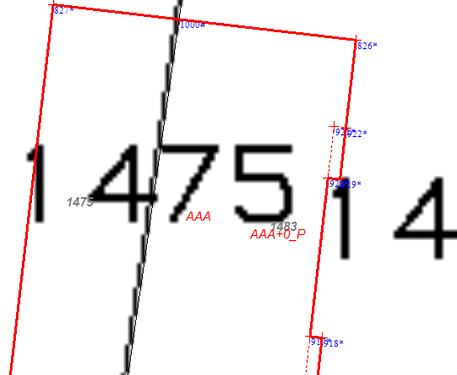

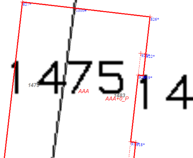

Concordo con Sandro Deorsola. Comunque, cosa centra la p.lla AAA e AAA+0_P ?
Grazie Sandro e Gionata.
In merito al modello censuario, è corretto quello da voi indicato. Nei vari tentativi fatti, per capire la causa del problema, avevo provato a modificare il modello censuario e quello postato era l’ultimo tentativo fatto.
Mentre “AAA+0_P” compare perché ho spuntato tutte le opzioni di visualizzazione dal menù a tendina “Gestioni estratti di mappa”, “Risconto grafico modello-proposta”; in particolare, compare attivando “identificativo fabbricati annessi”.
