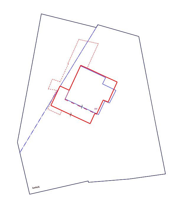

Buongiorno a tutti,
vi chiedo cortesemente un parere dopo aver inviato più volte un PREGEO… sempre respinto.
La proposta di aggiornamento prevede il ricollocamento di un fabbricato e delle sue pertinenze a seguito di sanatoria edilizia.
La proposta mi viene rifiutata per tale motivo: “presenza linee RC che non possono frazionare aree catastali”.
Non capisco dove sia il problema… Allego mia proposta. Forse il problema è la linea tratteggiata che divide il lotto (ma che ho tolto con PREGEO prima dell’elaborazione, infatti è in blu)…
Mi potreste aiutare? Grazie Alessandro

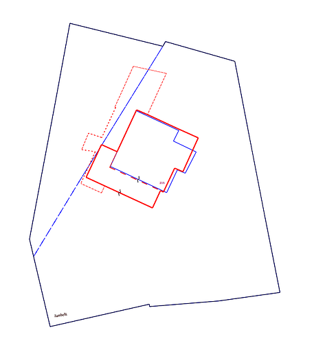

Ciao sposta leggermente (piu di 10cm) la proposta l’angolo del fabbricato rosso a sx che tocca la linea blu
Corrado ti ringrazio tanto!! Farò come dici!
Corrado: approvato!!! GRAZIE MILLE
