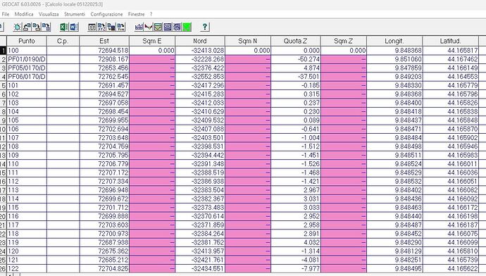

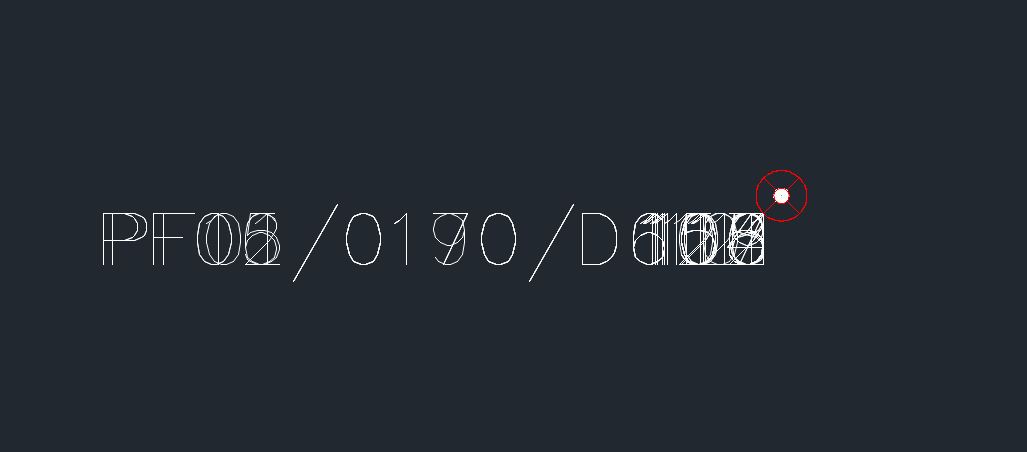

Ciao Gianni l’immagine che ho allegato è il frutto del lancio del calcolo catastale, mentre con il calcolo locale il rilievo si apre correttamente nel programma di grafica

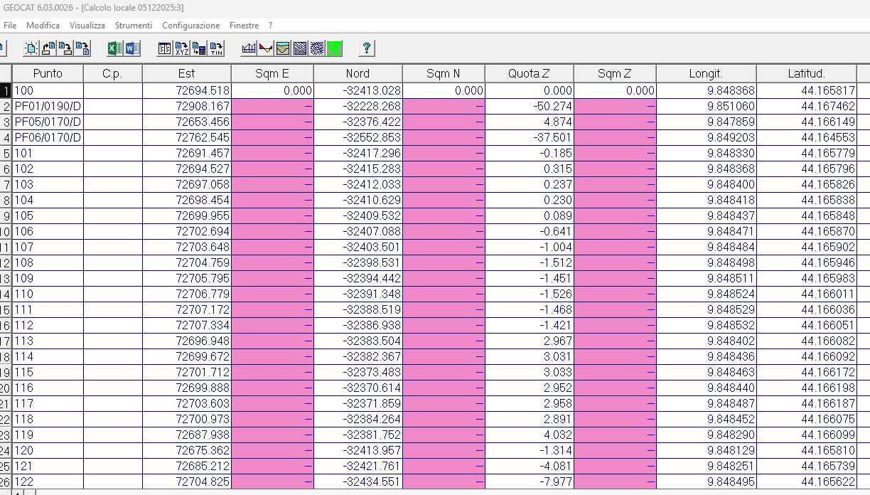

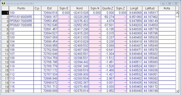

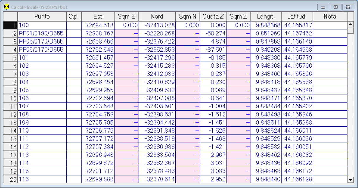

Ciao Andrea,
ho eseguito il calcolo catastale del tuo rilievo e, come vedi qui sotto, le coordinate Est/Nord sono correttamente quelle catastali:

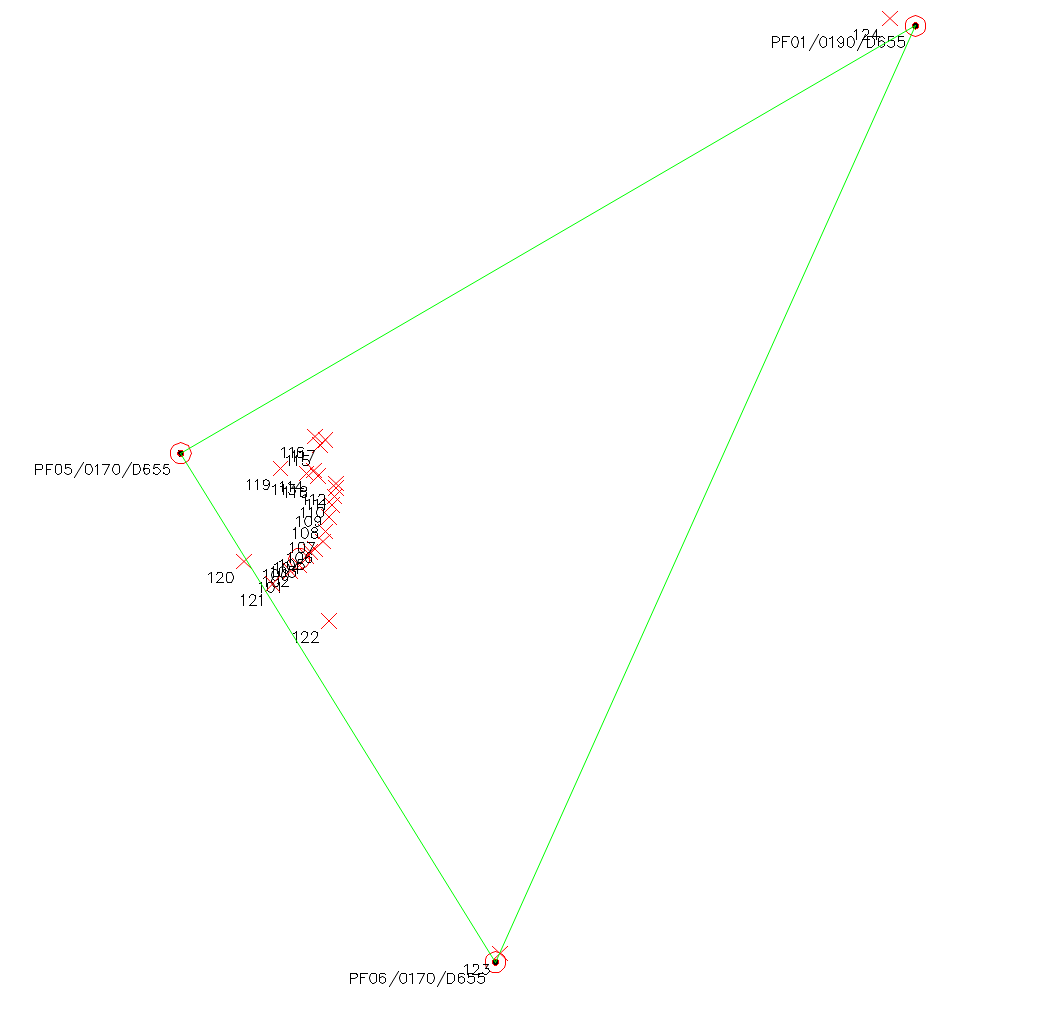

Di conseguenza il disegno CAD esce corretto e in coordinate catastali.
A te invece che coordinate escono dal calcolo catastale?
Corrette
Ok, allora fai così: appena eseguito il calcolo catastale, lancia subito il disegno CAD (non importa se i punti ti escono tutti collassati), e mandami il file 05122025.DXF che trovi nella cartella Documents\Tecnobit\Geocat\ContinF\DWG.

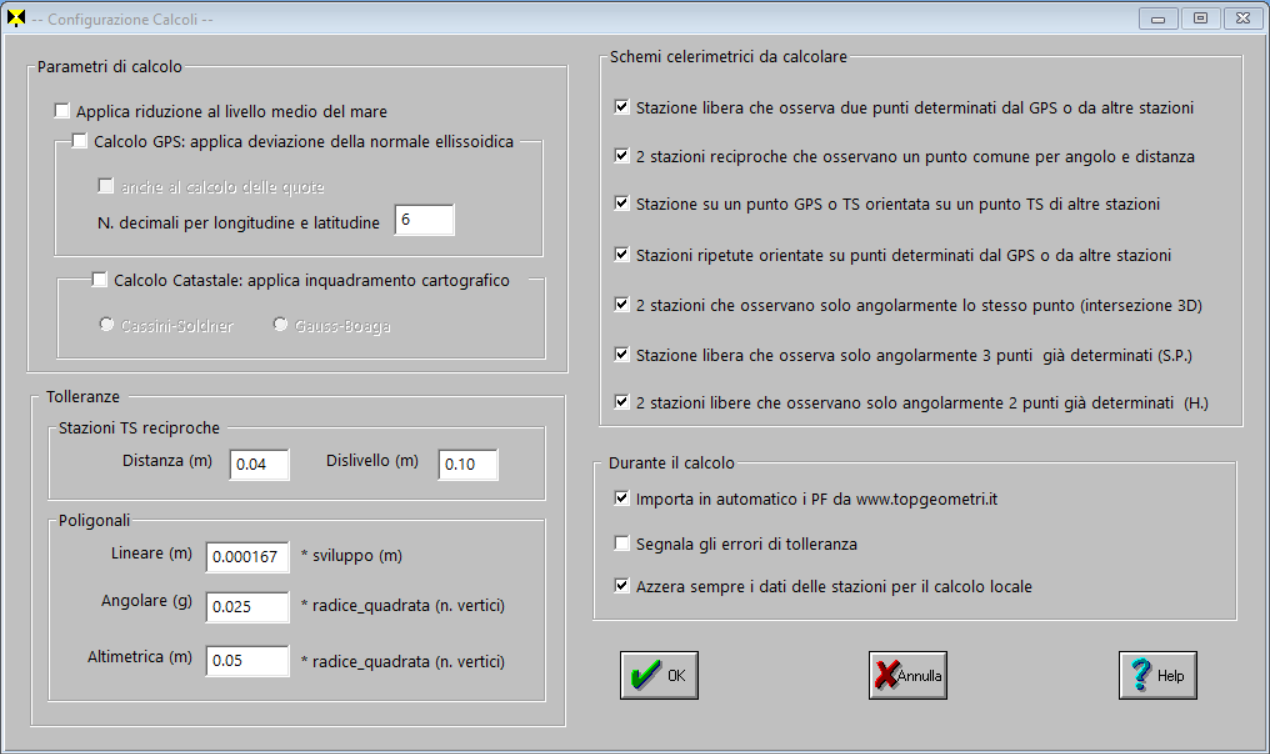

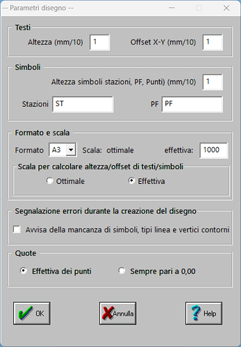

Il file DXF è corretto (identico a quello che crea a me), verifica le impostazioni di calcolo dal menù Configurazione | Calcoli e mettile come queste:

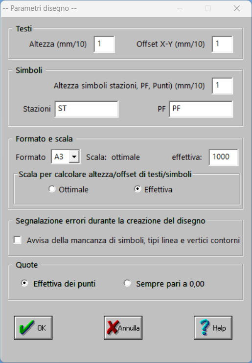

Poi, quando lanci il disegno CAD, inserisci questi dati:
Se anche dopo queste impostazioni il problema permane, chiamami al cellulare la settimana entrante che fissiamo una video-assistenza per capire cosa succede di sbagliato nella tua installazione.
Ho Cambio le Impostazioni, tutto risolto
