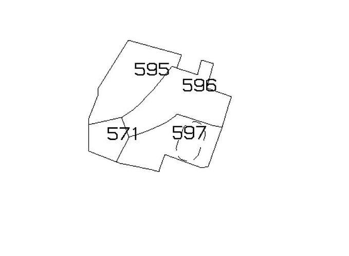

Nel 2023 ha seguito di accertamento da parte dell’ADE il perimetro della piscina è stato inserito in mappa tramite tipo mappale eseguito sulla particella dove è presente (la particella era un BCNC) e successiva variazione della stessa particella con DOCFA.
A gennaio 2025 gli aventi diritto sul BCNC hanno deciso di frazionare la particella in 4 parti. Trattandosi di BCNC è stata seguita la modalità indicata dalla circolare 11/E del 2023, casista E in quanto 3 delle 4 particelle originate dal frazionamento verranno vendute hai lotti limitrofi con specifico atto dal notaio.
La situazione attuale è quella rappresentata nella screen inserito di seguito:
La particella 571 è l’originario BCNC, di cui è stato mantenuto il numero per l’unico frazione che non verrà venduta per la quale come da circolare 11/e è stato presentata successiva pratica docfa per aggiornamento dell’elaborato planimetrico.

Dato che la piscina è presente su una particella con Qualità relitto urbano, come posso procedere per regolarizzarla prima dell’atto di vendita?
Mi sono informata al ufficio del catasto locale, inizialmente mi hanno indicato di procedere con una istanza in cui richiedevo il passaggio della particella 597 da relitto di ente urbano a ente urbano… inviata l’istanza mi è stata respinta in quanto bisognava procedere con:
  1. tipo mappale per conferma di mappa con passaggio automatica a F/6
  2. dichiarazione Docfa per l’accatastamento (nuova costruzione) piscina D/6
In quanto per poter procedere con l’istanza il numero di particella doveva essere mantenuta sulla attuale 597 ovvero quello dove è presente la piscina.
Vi chiedo se il procedimento indicato da ufficio del catasto locale si corretto e quali sono i tempi tecnici da rispettare.
