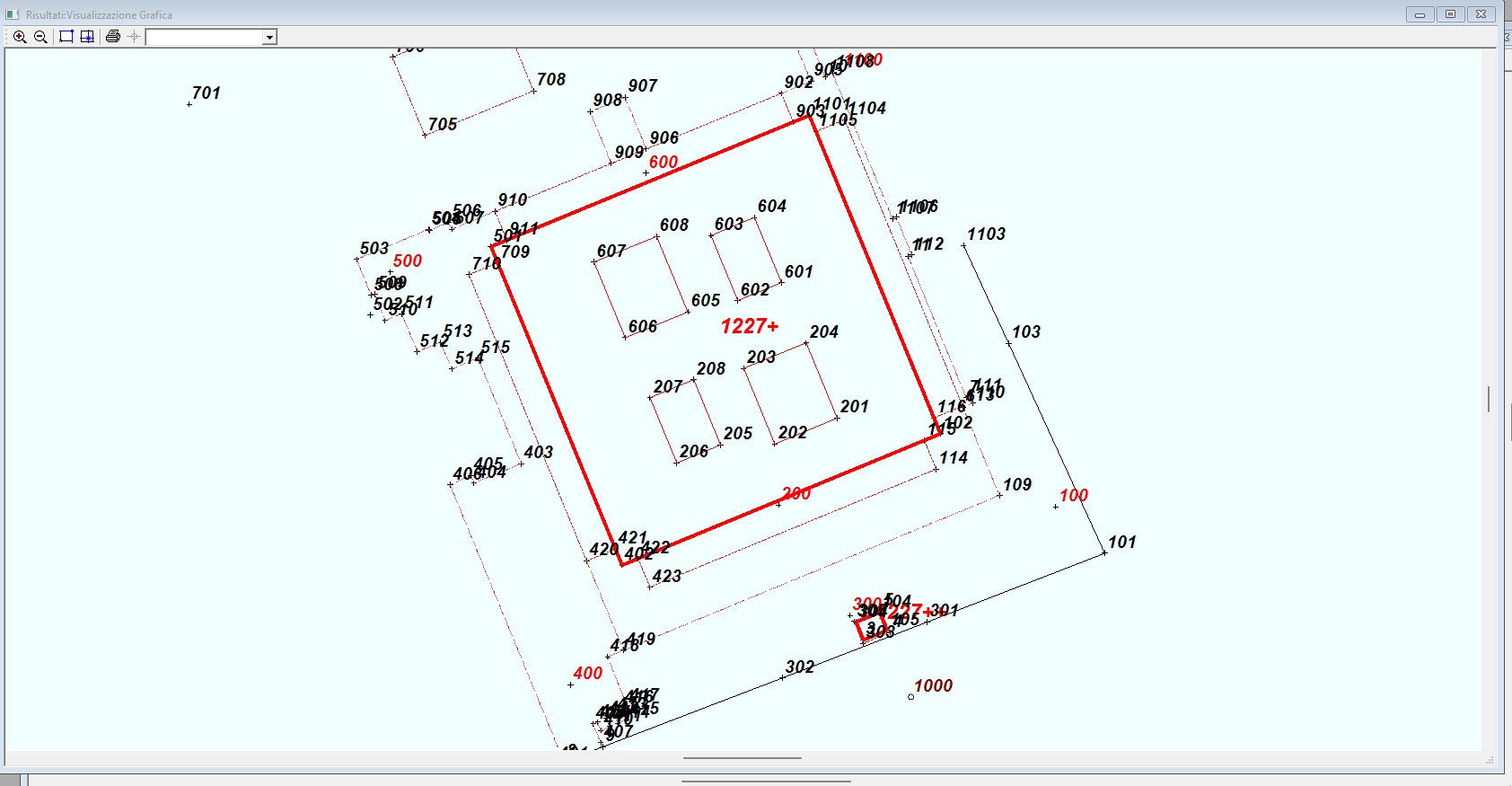

Ho elaborato il libretto proprio con ± ed è andato tutto bene.
Immagine 2023-04-24 170239
Saluti a tutti
Andrea
