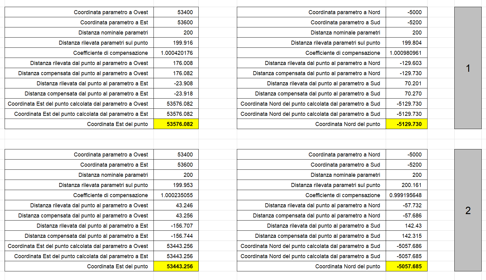

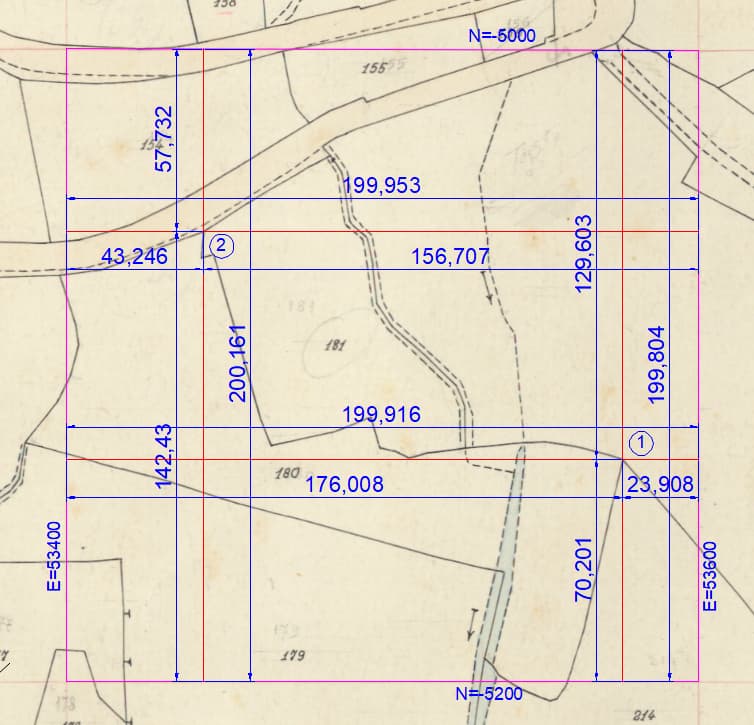

- ho utilizzato l’immagine TIF 200dpi per il prelievo coordinate di due punti con il metodo Tani;

Il collega ha allegato il DWG dell’applicazione del Metodo Tani da CAD e il file Excel che avevo reso disponibile al seminario per il calcolo delle coordinate:
