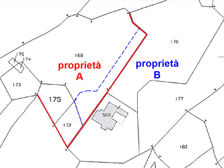

Vedrai che in questo caso il proprietario ha prodotto prove molto concrete a dimostrare la sua difesa nel tempo della proprietà, mentre è stato proprio il confinante a fornire prove del tutto campate per aria.

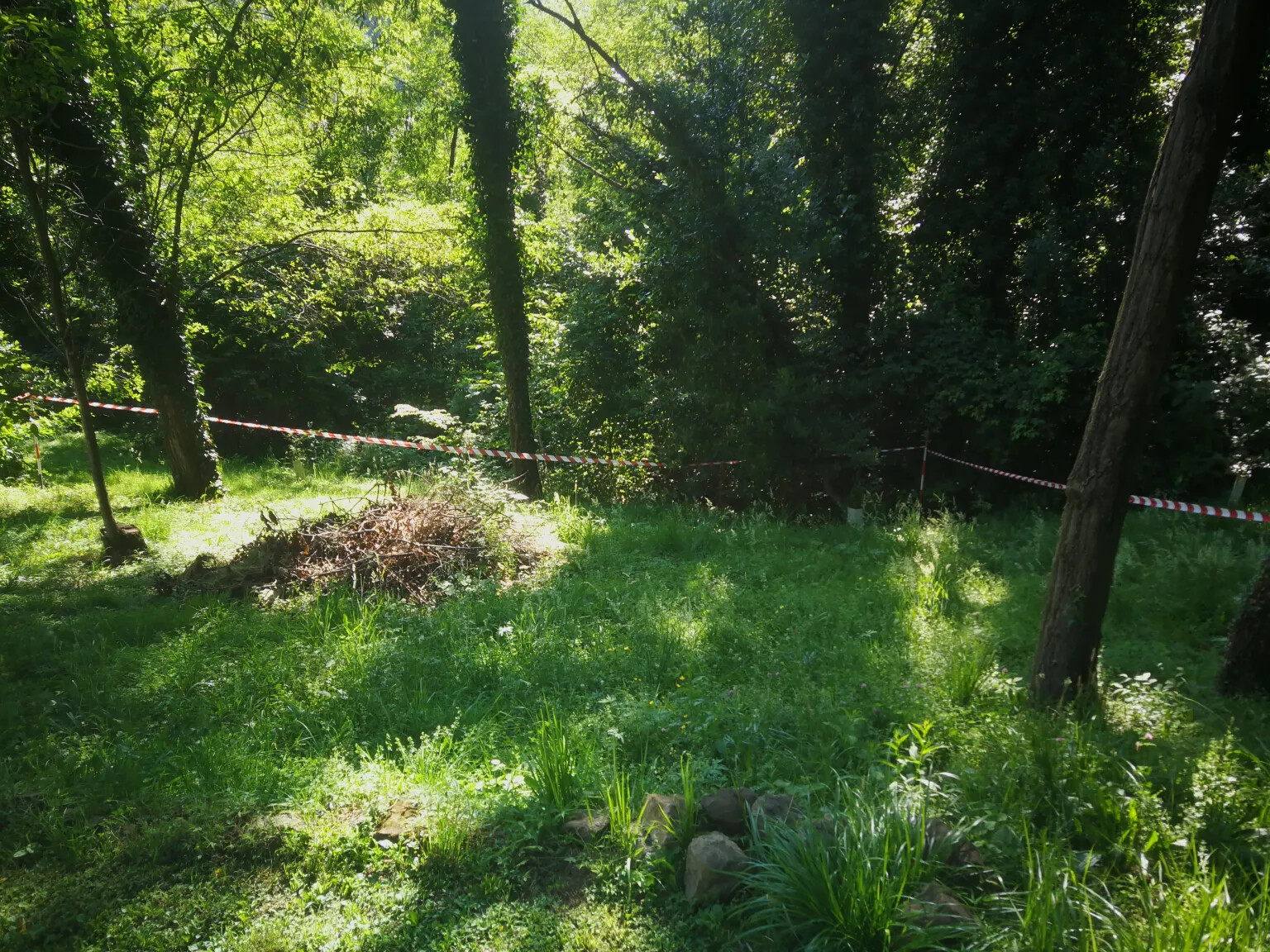

Ma come si fa, Nino, a concedere l’usucapione su un’area che il richiedente ha tracciato su un pezzo di carta, senza che sul posto non ci sia nessuna demarcazione che dimostri il possesso fino a quella linea. Riproducendo quella linea sul posto (nastro che vedi nella foto che segue), si vede chiaramente che non ha nessun riferimento al possesso, ci sono piante sia da una parte che dall’atra:
Certo, ma il giudice deve rispettare le sentenze della Corte di Cassazione. Leggi il documento del link qui sotto, la Suprema Corte ha stabilito che anche un semplice varco sulla recinzione di un’area di richiesta usucapione ne esclude il diritto in quanto tale diritto si acquisisce soltanto quando chi lo rivendica ha escluso in maniera totale il legittimo proprietario dalla relazione con il bene. Figurarsi in questo caso in cui la demarcazione dell’area da usucapire è una linea tracciata su un pezzo di carta.

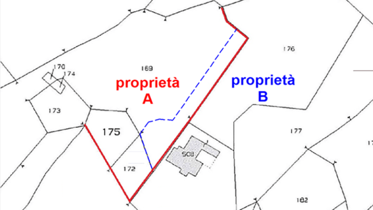

Sì, c’è stata la CTU ma del tutto irrilevante, ti riporto qui il brano del mio articolo in cui ne parlo.
Il CTU cosa fa?
Molto semplicemente, convocato sul posto il CTP di B gli chiede di indicargli fisicamente tale perimetro. Al che ovviamente il CTP, avendolo tracciato solo sulla carta e non disponendo di alcun riscontro sul terreno, gli indica linee del tutto aleatorie. E infatti il CTU nella sua perizia evidenzia lo scarto di superficie tra le due aree, dicendo che a quel punto va considerata la linea indicata nella planimetria. Nulla dice invece sul fatto che tale perimetro non ha sul posto alcuna materializzazione che lo identifichi quale effettivo limite del presunto possesso, trattandosi quindi di una linea del tutto arbitraria.
A nulla sono valse le osservazioni in merito del CTP di A, completamente ignorate dal CTU (e quindi anche dal giudice … un classico).
Da questa risultanza, su mio consiglio, nelle successive memorie il nostro legale ha fatto presente al giudice che, a quel punto, non essendo necessaria alcuna demarcazione fisica del possesso, B avrebbe potuto benissimo indicare l’area da usucapire anche altri 20 o 30 metri ancor più all’interno della proprietà di A.
Il giudice, giusto nel momento in cui sto per scrivere questo aggiornamento del post, ha invece preso per buona la relazione del CTU (altro classico) e ha sentenziato l’avvenuta usucapione.
