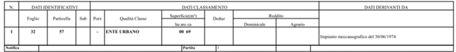

Particella 57 si trova tra gli enti urbani dalla data dell’impianto meccanografico con una superficie di mq 69.

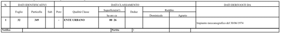

Particella 349 Ente Urbano dall’impianto meccanografico superficie di mq 26.
La visura al N.C.E.U. della particella 349 ha evidenziato trattarsi altro immobile confinante che in realtà attualmente agli atti ha un altro numero (941)

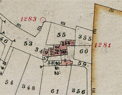

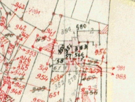

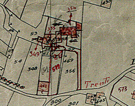

Riscontri dalle mappe storiche:
a. Alla mappa d’impianto, gli attuali mappali 349 e 57 costituivano un’unica particella, identificata con il n. 57
b. Nella mappa storica dei terreni è presente una linea separatrice (verosimilmente una linea a matita o una piegatura del supporto) che sembra suddividere la particella 57 in due parti, senza tuttavia attribuire un nuovo numero alla porzione derivata
c. Nella stessa mappa storica del Catasto Terreni, il mappale 349 risulta parte della particella 353.(ALTRA PARTICELLA)
d. Nella mappa del catasto fabbricati il mappale 349 individua una porzione del fabbricato oggi censito come mappale 941
e. Anche nella mappa storica dei fabbricati è presente una linea di separazione analoga, sempre riferita alla particella 57, ma senza attribuzione di numero distinto alla nuova porzione (Allegato n.8 Mappa fabbricati).

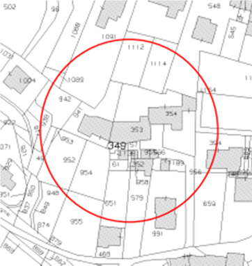

Procedura di sovrapposizione:
Allo stato attuale sovrapponendo le planimetrie dello stato attuale (Wegis) e quella di impianto possiamo vedere che i mappali aventi diritto alla corte 57 (ex 349-350-351) sono all’interno della particella 353
Alla luce di tutto questo per regolarizzare la situazione della corte comune si chiede come sia la procedura al Catasto Terreni per soppressone del mappale 349 in mappa con eliminazione della linea dividente attuale col mappale 57, se tramite istanza o qualche altro procedura.
