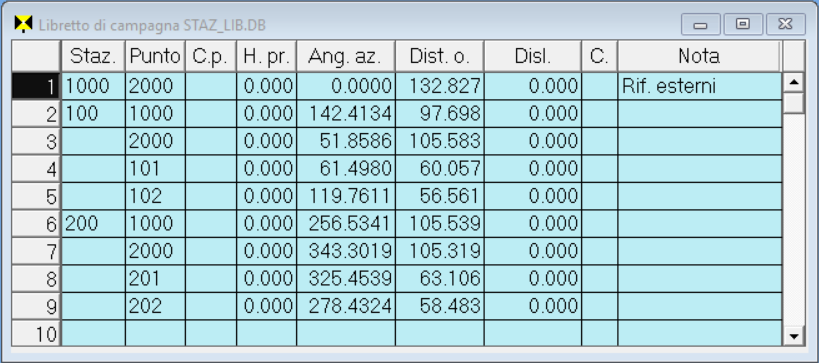

certo che si può fare con Geocat, ci mancherebbe, si tratta del classico schema della stazione libera. Guarda questo esempio inserito in Geocat (per semplicità non ho considerato le quote che ovviamente possono essere incluse):
1000 e 2000 sono i tuoi due punti di riferimento esterni, facendo stazione su 1000 batti il 2000 azzerando l’angolo orizzontale e misurando la distanza: 132.827 (qui ho messo già quella orizzontale, ma puoi anche registrare quella inclinata e l’angolo verticale).
Poi fai la stazione libera 100 in un punto che ti è comodo e da questa batti 1000 e 2000, agganciandola quindi a questo sistema di riferimento locale. Quindi dalla 100 rilevi i punti di dettaglio 101, 102, ecc. che ti interessano.
Ripeti le stesse operazioni anche per la stazione libera 200.

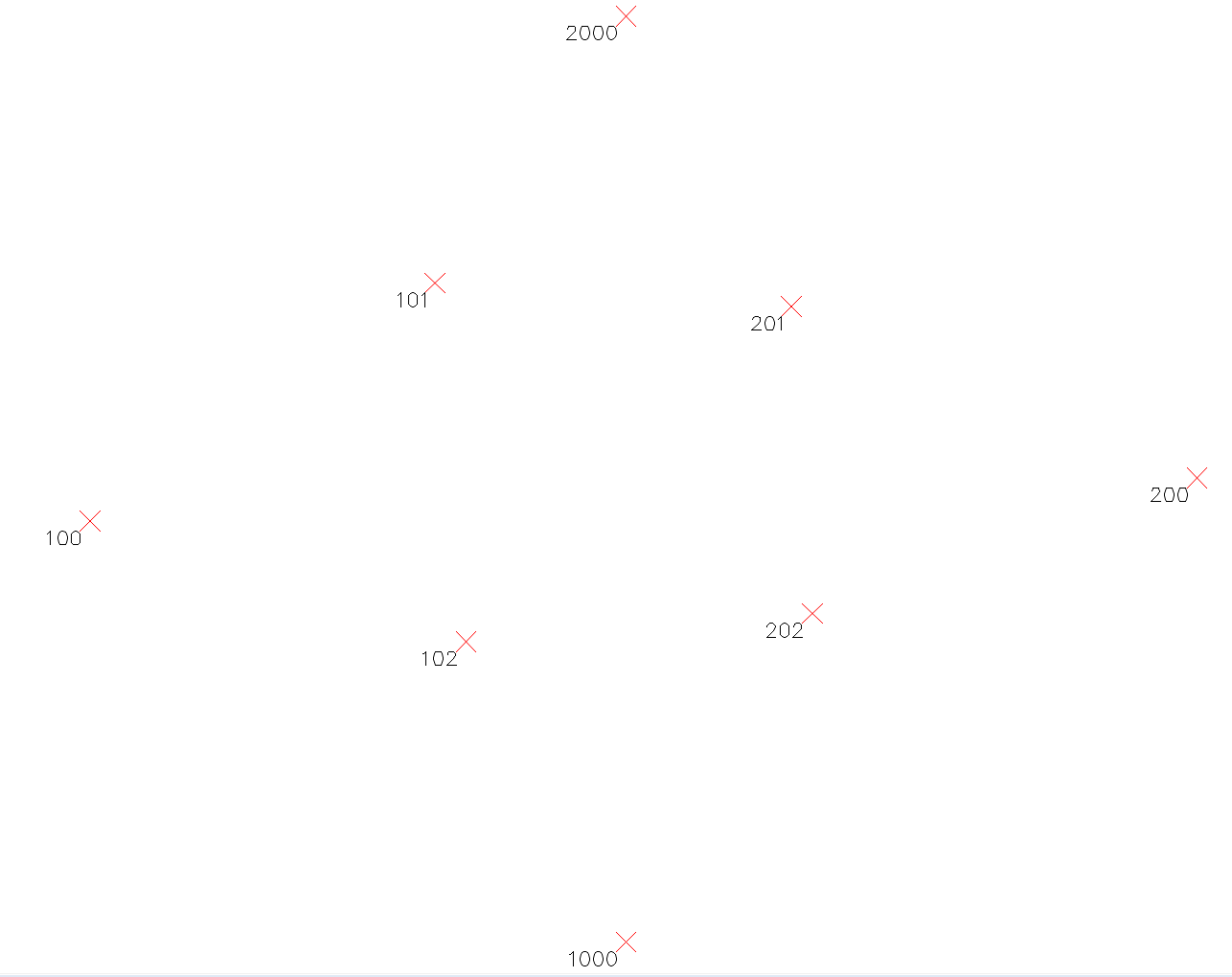

Questo è il risultato sul CAD di questo rilievo:
Come vedi, l’origine 0.000, 0.000 è il punto 1000, l’orientamento è sul punto 2000 e le due stazioni e i relativi punti sono agganciati a questo sistema di riferimento.
Penso quindi che non serva importare il file di coordinate .COR, ma basti importare il file delle osservazioni, cosa che Geocat fa già per la TS Topcon 3000. In ogni caso, se servisse importare il file di coordinate, non sarebbe un problema per me sviluppare l’import.
