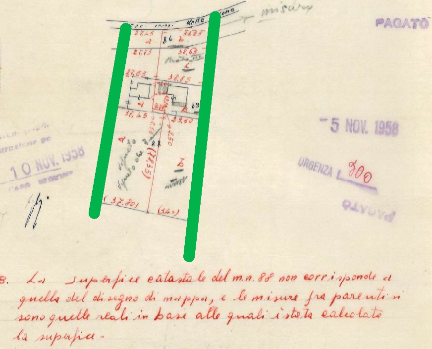

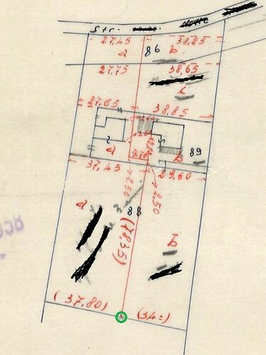

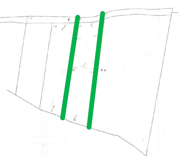

Buongiorno a tutti chiedo un consiglio in merito ad un riconfinamento avendo riscontrato delle divergenze di opinioni con un collega in merito alla lettura del frazionamento cartaceo anno 1958 che allego. Nello specifico la lettura delle distanze che collegano lo spigolo del fabbricato al vertice verde è da considerarsi a mio avviso data dalla sommatoria delle parziali 12,80+2,50+78,35 e non dalle parziali 12,80+78,35 (intendendo la rimanenza di 2,50 ricompresa nella quota 78,35).

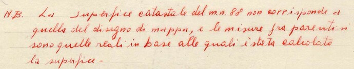

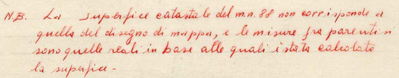

La verifica delle superfici non aiuta molto essendoci comunque delle discordanze tra reali e catastali come indicato anche dal tecnico dell’epoca.

concordo con te, i 2.50 m vanno considerati in aggiunta ai 78.35, viceversa non avrebbe avuto alcun senso indicarli.
In tutti i vecchi TF che ho analizzato, laddove il punto di inizio/fine della misura non sia espressamente indicato dal tecnico, ad esempio con le barrette o frecce di quotatura (come anche in questo caso),vale la convenzione che si intendono i punti definiti dalle intersezioni delle linee. In questo caso, quindi, quel tecnico ha inteso precisare che dallo spigolo del frabbricato alla linea nera di mappa ci sono 2.50 m e poi da questa linea a quella a Sud ci sono 78.35 m.

Avrei piacere di conoscere il vostro punto di vista anche in merito a quest’altra interpretazione, sperando di essere chiaro.
  1. Il confine da definire come in precedenza è quello rappresentato nel frazionamento del '58 (a seguito del quale sono avvenuti degli atti traslativi sempre nello stesso anno).

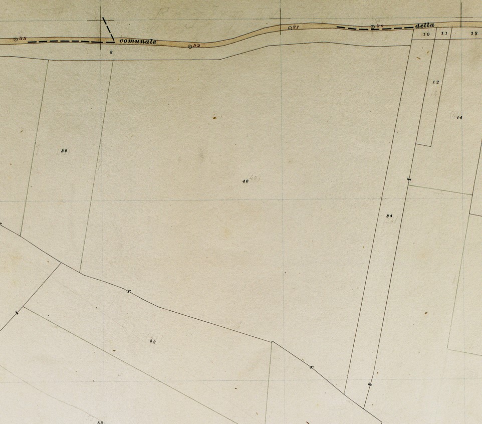

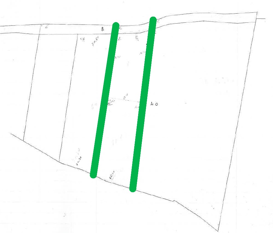

  2. Le linee in colore verde derivano da un frazionamento del 1923 (che allego).
  3. Sul posto le linee verdi indicano degli scoli (presumibile pensare fossero già esistenti nel 1958 al momento del frazionamento vista la nota del tecnico)
  4. Dal rilievo satellitare le parziali (37,80) e (34=) differiscono di 0,25 cm (da compensare), mentre le parziali 37,45 e 29,60 differiscono di 1,00 ml (sempre da compensare)
  5. La rototraslazione sulla mappa georefferenziata per inserire il rilievo del '23 porta ad una soluzione per cui gli scoli risultano tutti errati e di conseguenza anche gli scoli e dividenti delle altre proprietà non oggetto di riconfinamento.
  6. considerando che l’art.950 cc afferma che è corretto l’utilizzo della mappa solo in mancanza di altri elementi certi (in questo caso gli scoli esistenti)
  7. la risoluzione della riconfinazione utilizzando il frazionamento del 1923 porta ad una soluzione sostanzialmente diversa da quella del 1958 in particolare in corrispondenza dei fabbricati (inalterati), dove dai 2,60 si passa a oltre 4,00.
  8. le linee verdi non sono in discussione
Per tutte queste considerazioni ma in particolare per i punti 1,3,6 e 8 mi viene da dire che in questo caso è opportuno risolvere la riconfinazione con il solo frazionamento del 1958 in quanto indipendentemente dalla posizione delle dividenti a dx e sx (fraz. del 1923), il frazionamento del 1958 andava a dividere la particella come da volontà delle parti.

E’ comunque “brutto” : all’epoca esisteva una precisa regola catastale che imponeva che le progressive degli “squadri e allineamenti” iniziassero con 0,00 e finissero sulla chiusura con x,xx / (misura sottolineata)
