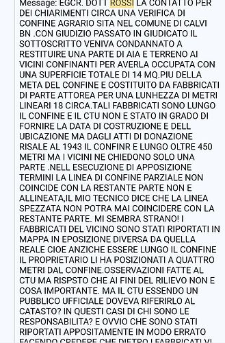

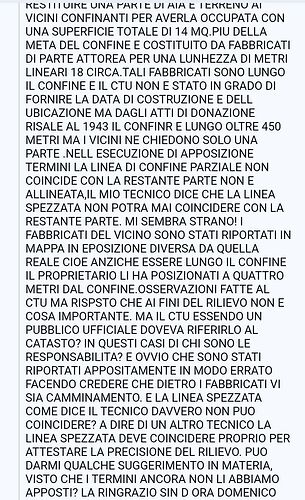

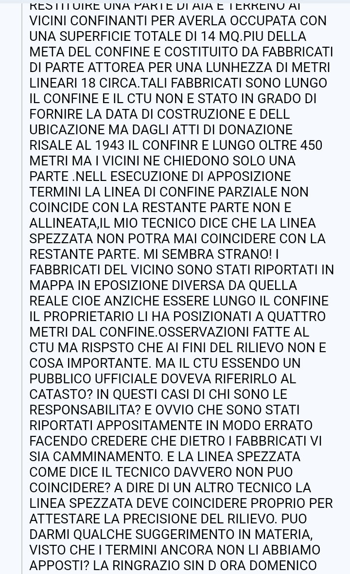

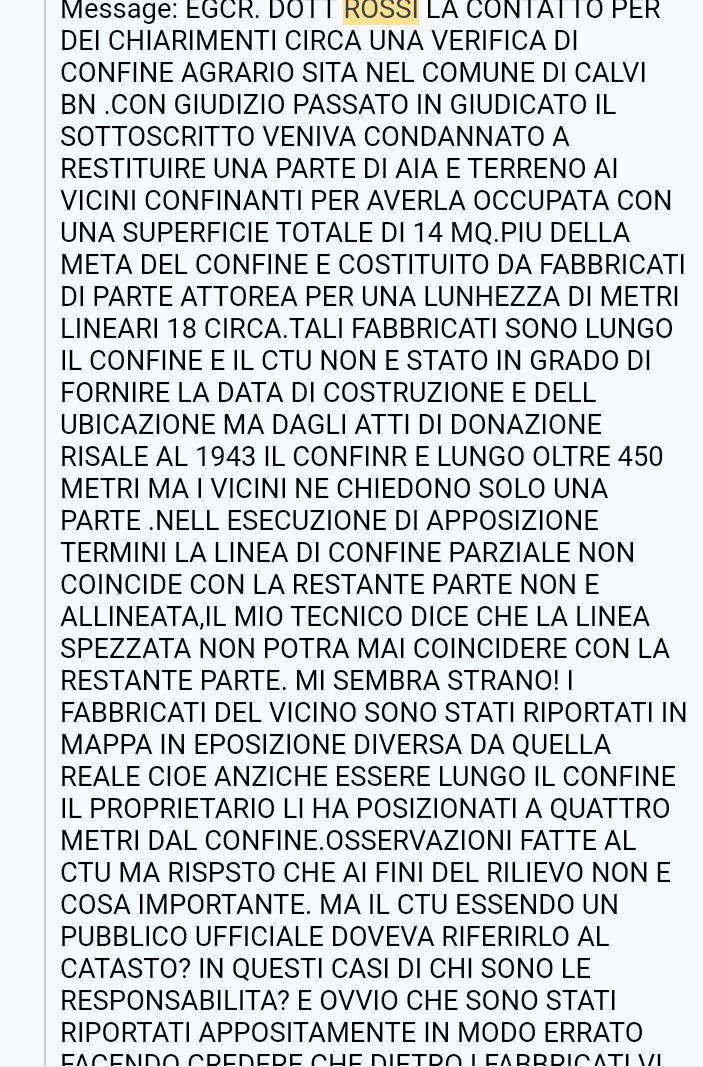

Buonasera, non sono riuscito a scrivere per esteso il testo del mio quesito quindi lo lascio in allegato nelle immagini. Grazie e buonasera. Domenico.
