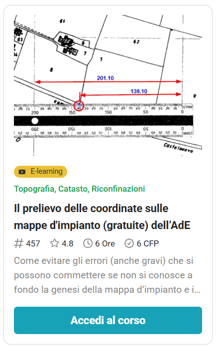

Dico questo perché nel corso che riporto qui sotto, tenuto su www.corsigeometri.it dal sottoscritto e dai colleghi Carlo Cinelli e Roberto Ciucci, oltre a spiegare la formazione della mappa d’impianto (Carlo), abbiamo messo a confronto ben 12 algoritmi di georeferenziazione (Roberto), in gran parte di ricampionatura presenti su diversi software tra cui anche quello di cui sopra. Il risultato del test ha mostrato differenze anche di 4 metri tra questi algortimi.
