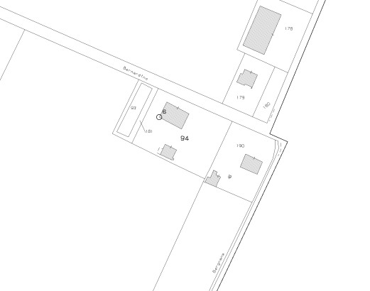

Sto effettuando un riconfinamento di un lotto in parte da mappa di primo impianto e in parte da un frazionamento presentato nel 2006. Il frazionamento del 2006 praticamente definiva due nuove linee, una che divideva la particella d’impianto da nord a sud e una che doveva rettificare la stessa particella di primo impianto da ovest a est. Il mio problema è proprio su quest’ultima linea che non si congiunge alla ricostruzione della particella d’impianto (lasciando un “buco”) come invece è stato definito con l’aggiornamento grafico della mappa.
Allego mappa attuale e ricostruzione impianto+frazionamento.

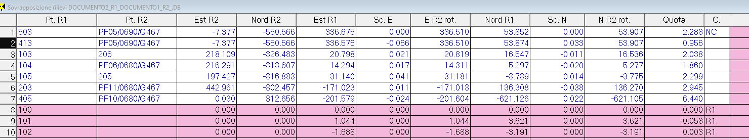

  3. I passaggi della ricostruzione del rilievo sono stati questi: ho rilevato più fabbricati possibili vicini d’impianto, i pf e alcuni spigoli di fabbricato utilizzati dal tecnico per redigere il frazionamento, non ci sono picchetti o riferimenti in loco di nessun tipo. A questo punto ho utilizzato Cormap per ricostruire parametricamente la mappa d’impianto su due fogli limitrofi con un vettore di scarto medio di 27cm circa. Per il frazionamento ho utilizzato geocat e ho fatto una rototraslazione ai minimi quadrati fra il mio rilievo e il rilievo di frazionamento ottenendo buoni risultati ( scarti sui 3 cm ). Ho poi riportato tutto su geocat in modo da poter sovrapporre impianto e frazionamento. Il frazionamento l’ho ricevuto direttamente a seguito di richiesta su sister e quindi ho ricevuto esclusivamente il libretto, ti posso allego una stampa della grafica di rilievo.

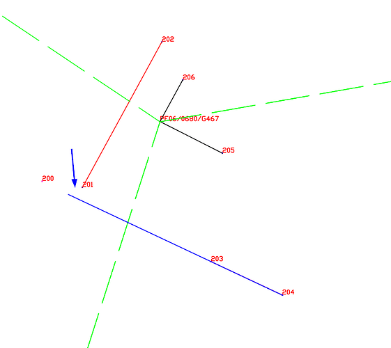

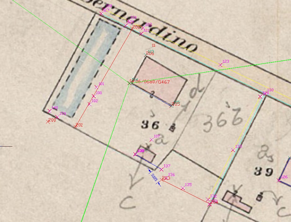

Sul lato Sud come si colloca rispetto alla cavedagna il prolungamento della dividente 204-203 del frazionamento?
Ti chiedo questo perché, da quanto scrivi, mi sembra di capire che la cavedagna costituisca il confine di fatto tra le due proprietà (da capire se in mezzeria o tutta interna ad una delle due), al che non dovresti far altro che sancire questo confine.
Purtroppo la cavedagna non l’ho rilevata ( il vicino l’ho incontrato in altro campo che stava lavorando e lui mi aveva visto da lontano e mi ha fermato in un secondo momento ). Mi consigli di fare due battute della cavedagna? Se però prolungo la linea 203-204 arrivo ad avere una differenza di 3,5 mt rispetto alla linea di primo impianto sul punto 201 di congiunzione con la linea nord-sud.
Un dettaglio che mi sono scordato di scriverti prima è che il punto 204 cade all’interno della mezzeria del fosso che divide le proprietà abitative e a 30 cm circa dalla fine del fosso stesso.
Il problema rimane appunto il prolungamento della linea stessa. Oltretutto se congiungo il punto 204 al punto 201 la linea mi passa molto vicino a due alberi (punti 135 e 136 che ho rilevato ma sono distanti dalla cavedagna ).

Sì, questo si evince anche dalla grafica del frazionamento che hai postato:
Sarebbe quindi da indagare come mai da quel frazionamento il Catasto ha invece fatto coincidere il prolungamento della linea 204-203 con quella originaria d’impianto. Dal frazionamento non riesci a capirlo?

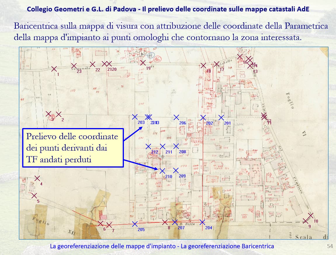

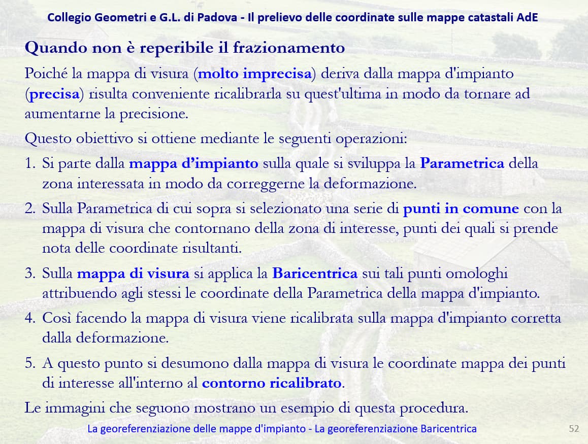

Prima di procedere in tal senso, ti suggerisco di ricostruire la linea catastale attuale sia pur dalla wegis che sappiamo essere degradata di precisione metrica. In pratica, devi agire come se il frazionamento fosse andato perduto. Ti riporto qui le slide del prossimo corso Il prelievo delle coordinate sulle mappe d’impianto (gratuite) dell’AdE che terremo su www.corsigeometri.it in ottobre. Riguardano la ricostruzione da mappa di visura, ma la logica è la stessa.

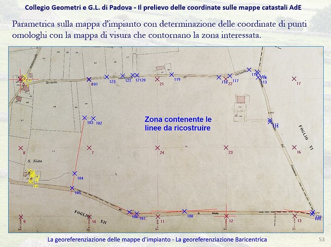

RICOSTRUZIONE STORICA

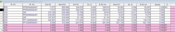

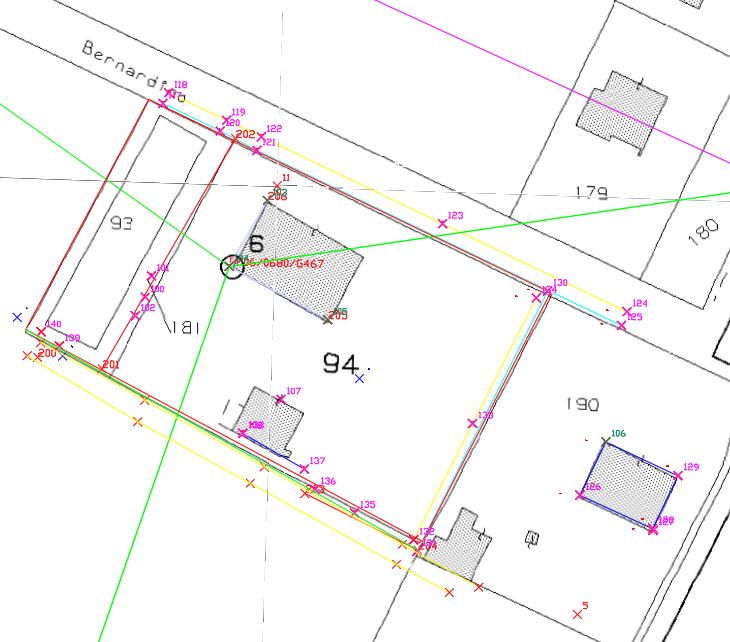

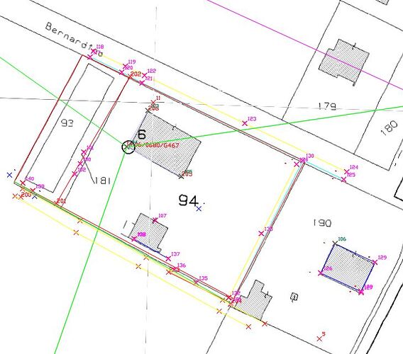

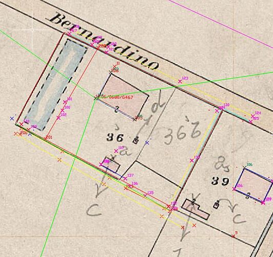

Ho proceduto a ricostruire la mappa attuale come suggerito da Giuseppe e il risultato equivale circa al prolungamento della mappa d’impianto sul confine esistente ( nell’immagine che allego linea rossa più a nord ).
Per scrupolo ho rielaborato il frazionamento e ricontrollato gli scarti sui punti omologhi e tornano con scarti minimi ( allego foto ).

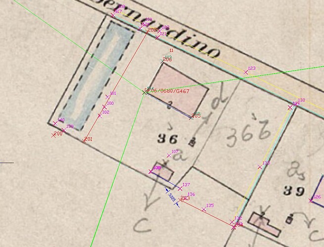

Come consigliato ho rilevato anceh la cavedagna che cade completamente a sud rispetto sia alla linea di mappa d’impianto che alla linea di mappa attuale, però rispetto al frazionamento i punti 203 e 204 la tagliano in parte.
Alla fine ho ragionato in questo modo e vi chiedo consiglio, pensavo di ricostruire il confine come da linea verde in quanto parte dal termine della mappa d’impianto e si congiunge al termine del frazionamento post circolare nel punto 204 ( che cade fra l’altro al centro del fosso di divisione con la particella 190 e coincide quasi perfettamente alla mappa di primo impianto ). Diciamo che è un compromesso che dovrebbe accontentare tutti ( la cavedagna rimane sotto e gli alberi sopra questa linea ), in fase di picchettamento faccio in modo che ci siano entrambi e preparo un verbale di riconfinamento anche se, di fatto, fisicamente si dovrebbe fare un frazionamento e andar dal notaio per sistemare la cosa, ma come ipotesi la vedo complicata.
Allego immagini della ricostruzione su mappa attuale, impianto e risultati della ricostruzione del frazionamento.

Ciao Alessandro.
Chi sarebbe Giuseppe?
L’ipotesi di definizione del confine che hai descritto mi sembra ragionevole, poi sarà da capire se viene accettata di buon grado dai due proprietari perché se così, come dicevo, va bene di sicuro. Poi, certo, sarebbe da sanare sia la situazione catastale che giuridica, ma questo ha ovviamente dei costi non banali. Tuttavia, la sottoscrizione di un verbale di accordo con allegata planimetria che indica le misure del confine è comunque un ottimo caposaldo.
