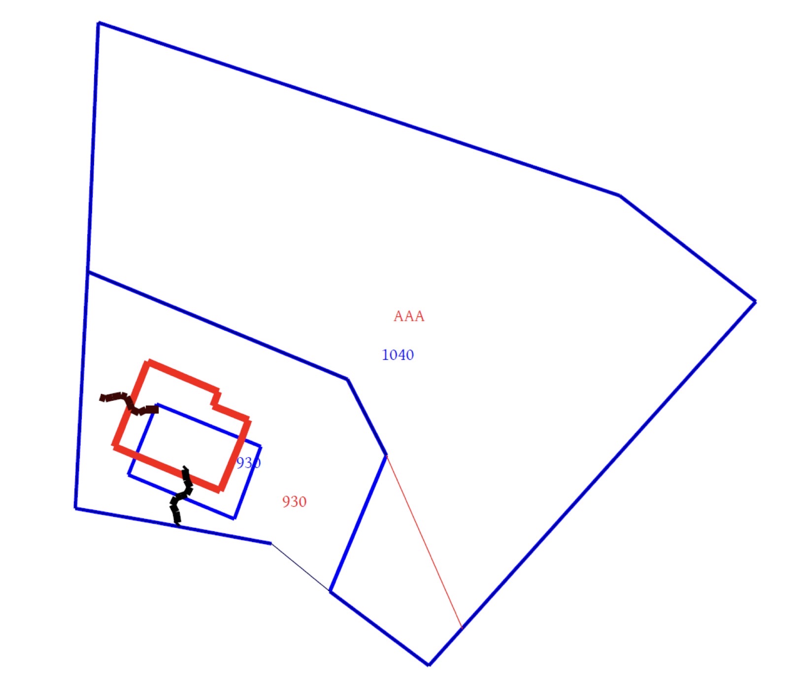

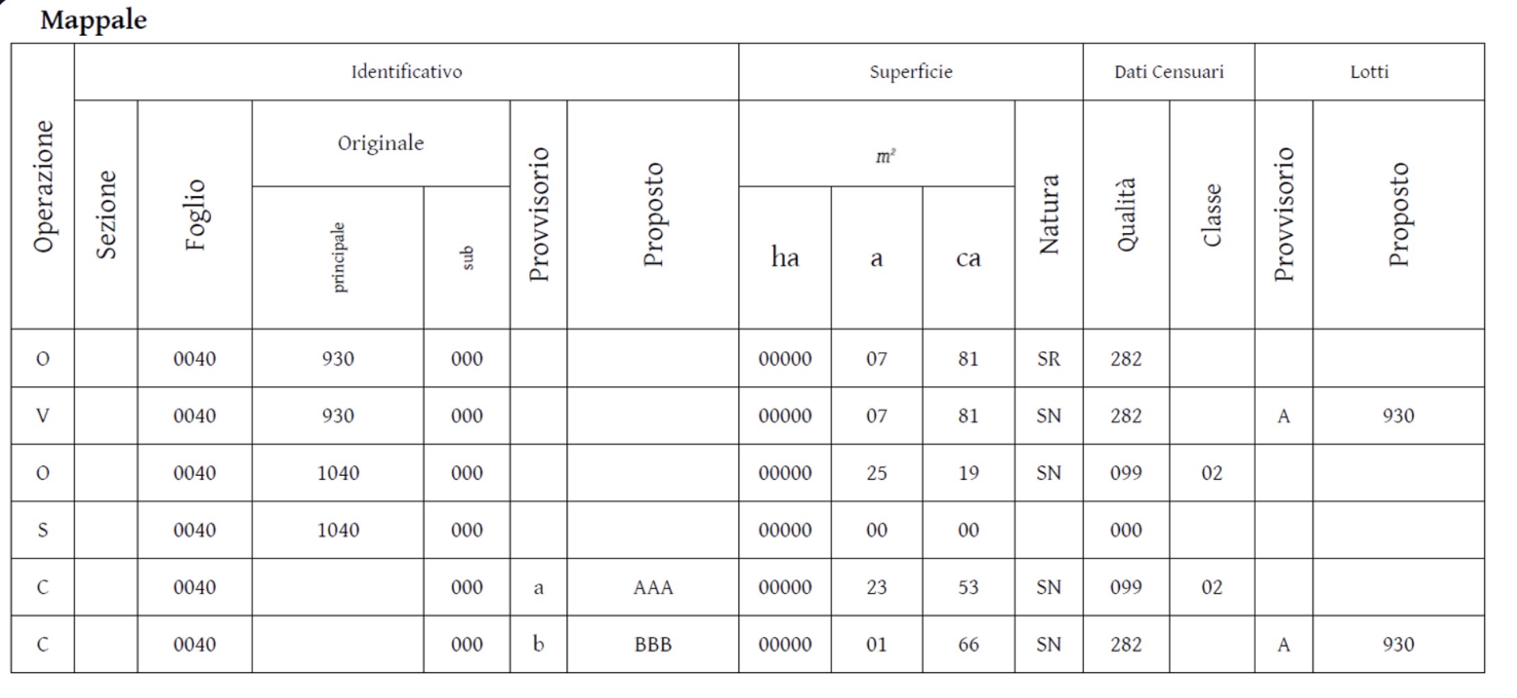

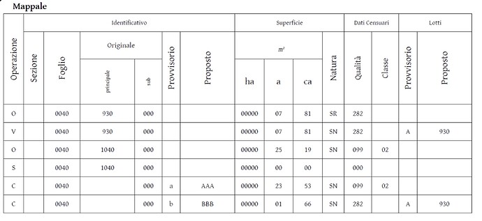

Buongiorno, per esseri più’ celeri vi allego delle immagini del mio tipo mappale, nell’ente urbano 930 sto inserendo il nuovo cassone , con ampliamento e riposizionamento del fabbricato, in più’ ampliamento della corte stralciando BBB dalla part 1040. Pregeo mi da errore per la superficie del poligono del contorno del nuovo fabbricato e dice che la superficie del contorno e’ minore dell’ente urbano 930, non capisce che si fonde con la corte già ente urbano. Analizzando la situazione la riga 7 come devo scriverla per far capire a pregeo di cosa si parla. Grazie

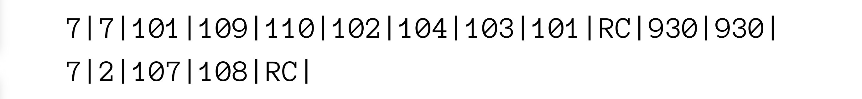

come hai imposto il lavoro in riga 9?
Hai utilizzato come codice del mappale TM (per variazione) o SC (per stralcio di corte)?
Io credo che dovresti utilizzare il TM.
Si TM, ma e’ la riga 7 che non mi fa andare avanti.

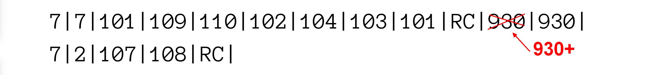

Ho provato anche così ma mi da lo stesso problema

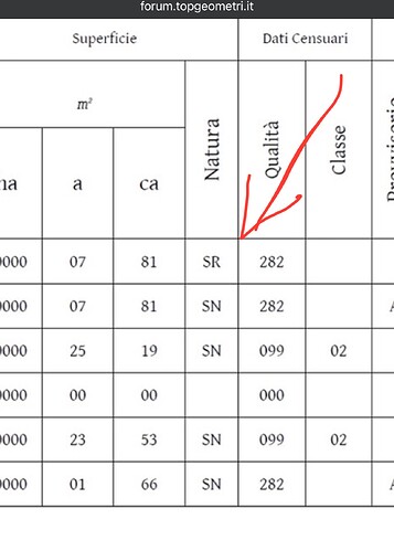

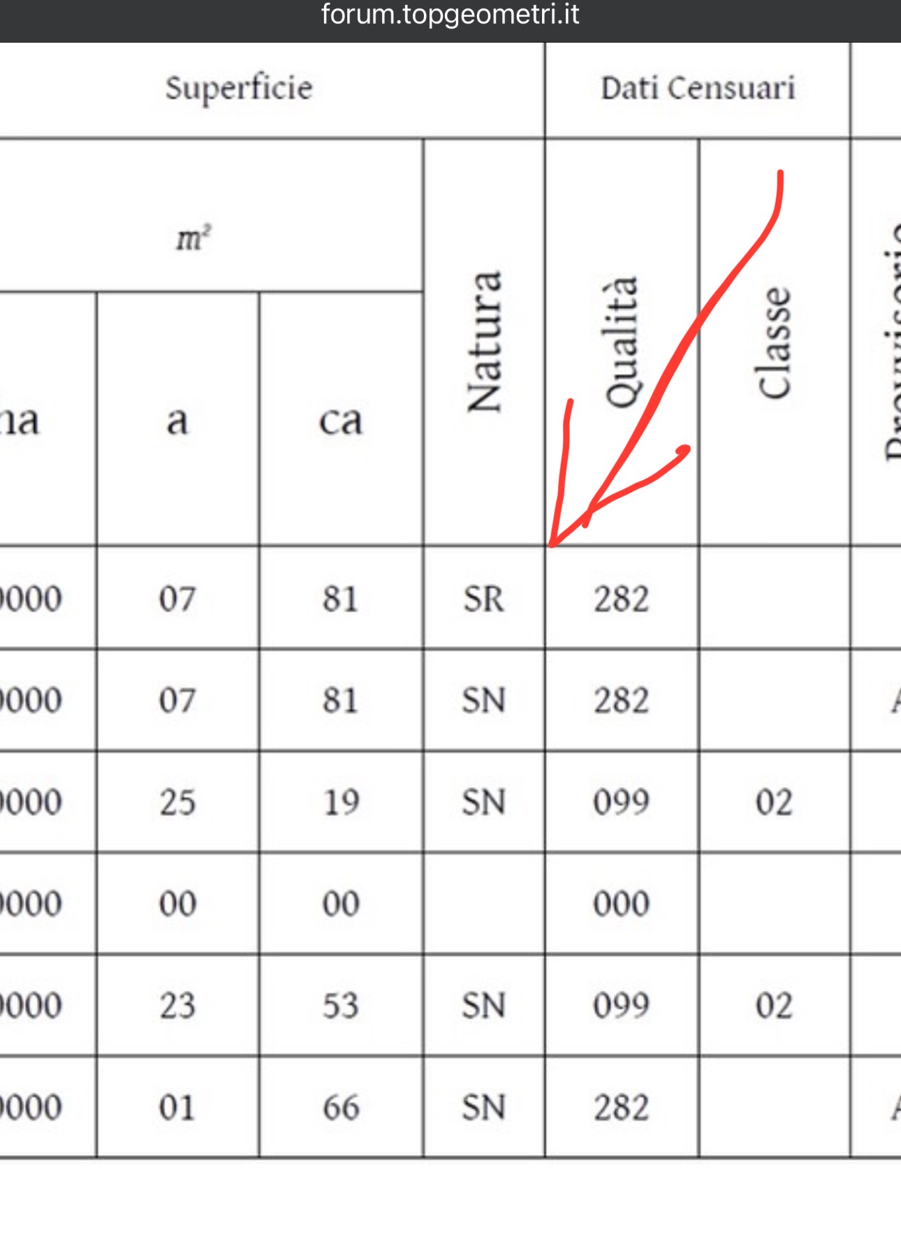

Ho risolto ieri, dopo la conferma della proposta ho cliccato crea censuario, dopo andando a modificare il lotto non mi ero accorto che la particella originaria 930 aveva natura come SR superficie reale, e creava il problema di superficie. Quindi cambiando a SN il tipo e’ andato bene.
Anche se il problema non doveva esserci in quanto stavo lavorando dentro un ente urbano, ma pregeo confrontava la superficie del cassone del fabbricato con tutta la superficie della 930 cioè cassone e corte.
