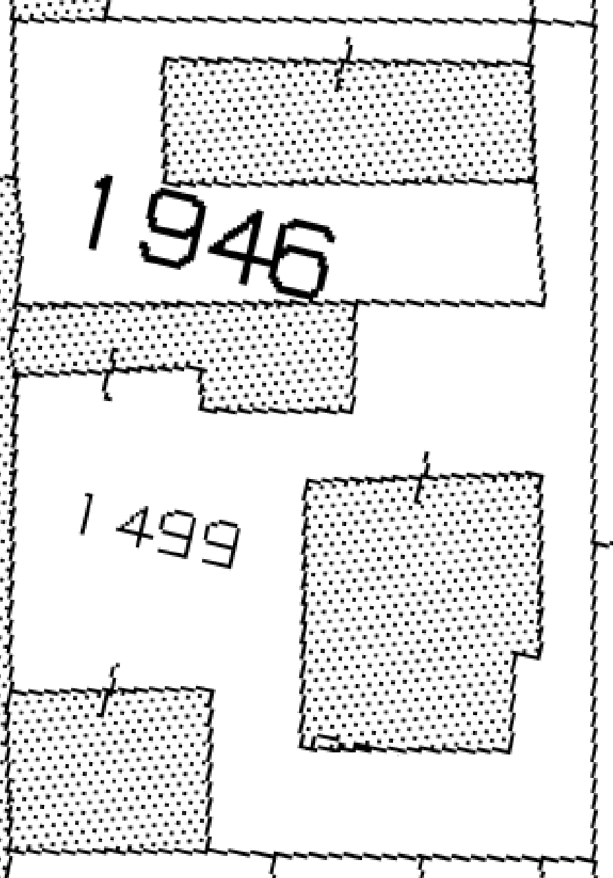

l’immobile della Particella 1946 deve essere sanato (ha occupato maggiore Slp dell’Assentito) ma non ha sufficiente sup. fondiaria per essere sanato.
Se però considero congiuntamente le Particelle confinanti 1946 e 1499 riesco a soddisfare le verifiche sui i parametri urbanistici.
Il Comune mi dice che è possibile presentare una richiesta di Sanatoria con l’elenco delle due Particelle, unico vincolo sarebbe quello di avere l’accordo tra tutti gli intestati (quindi tutti gli intestati sia della Particella 1946 che 1499 devono comparire come richiedenti della pratica di sanatoria).
A vostro avviso, è corretto quanto sopra oppure deve essere istruito prima della presentazione della Sanatoria un “atto di asservimento” (atto notarile) con il quale gli intestati della Particella 1499 accettano di “spendere” la propria capacità edificatoria a favore della Particella 1946?
