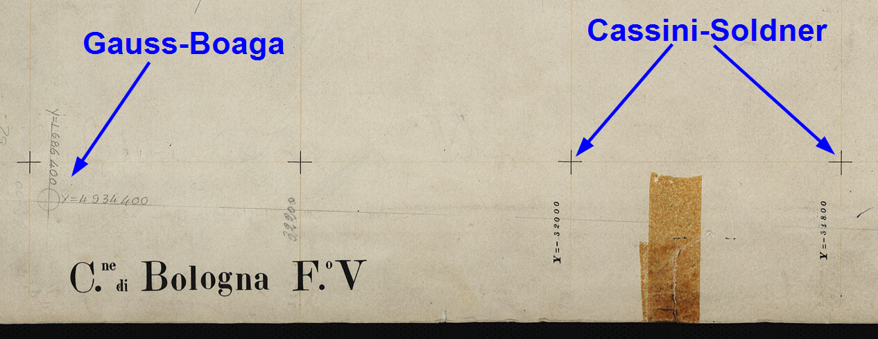

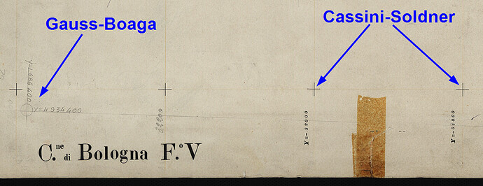

in effetti provando oggi ho visto anch’io che le mappe d’impianto dei Comuni della Provincia di Bologna non sono disponibili (almeno per i due o tre che ho interrogato). Eppure ti assicuro che un paio di mesi fa le avevo trovate, ma magari avevo beccato qualche Comune che le ha. Probabilmente l’AdE le ha rimosse (o mai caricate) per qualche motivo, penso ad esempio (ma è una mia mera ipotesi) per il fatto che la georeferenziazione di queste mappe sia più complessa per il fatto che sulle mappe di Bologna c’è la doppia parametratura: quella originale Cassini-Soldner più quella aggiunta Gauss-Boaga. Come puoi vedere dall’immagine che segue, quest’ultima è stata tracciata molto approssimativamente, e questa potrebbe essere causa di difficoltà nell’applicare l’algoritmo di georeferenziazione.
In ogni caso le mappe d’impianto di Bologna e Provincia sono state a suo tempo scansionate dal Collegio dei Geometri di Bologna, io stesso ho tenuto una relazione al convegno in cui il Collegio ha distribuito i DVD. Ovviamente queste mappe non sono georeferenziate ma questo, come dicevo al webinar ieri, e più un vantaggio che uno svantaggio considerate le problematiche emerse sulla georeferenziazione operata dall’AdE (ai soli propri fini catastali), problematiche che abbiamo sviscerato su questo corso tenuto recentemente su www.corsigeometri.it (clicca sull’immagine per accedere alla pagina web del corso):
